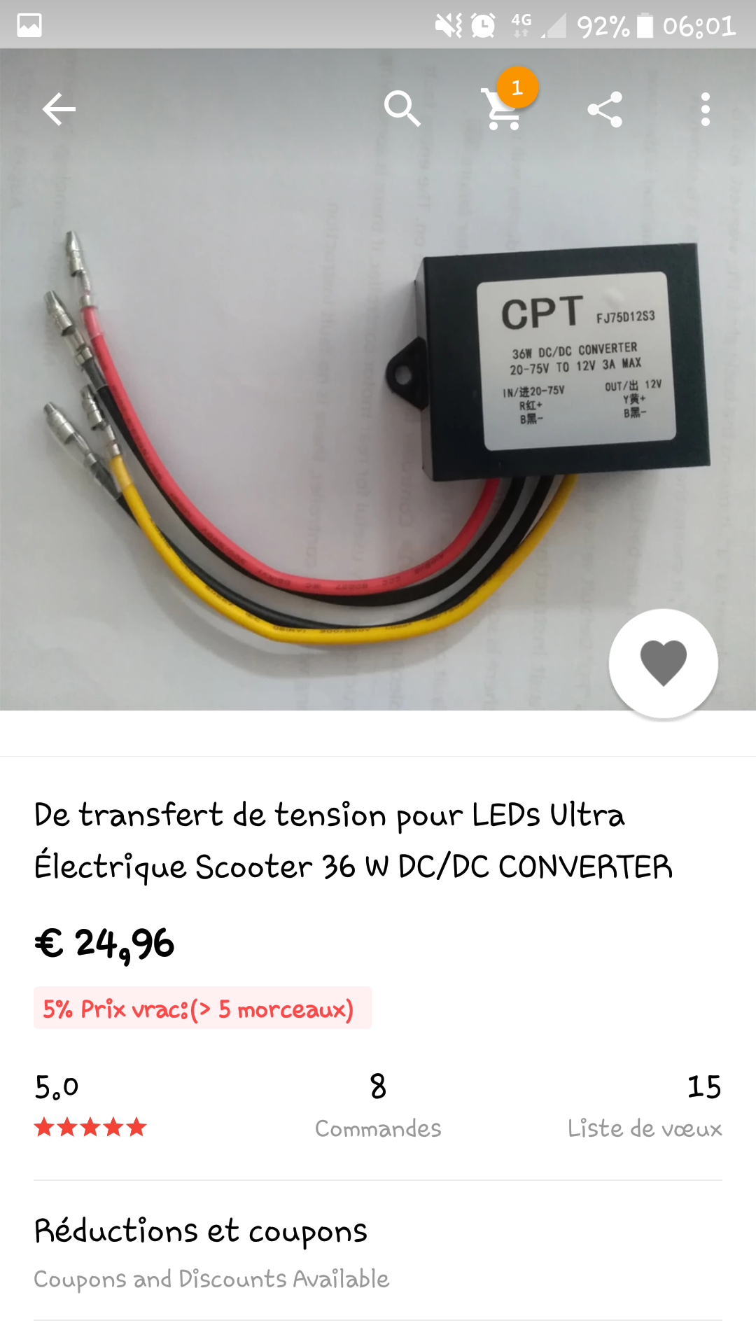

Alien Posté(e) le 15 janvier 2018 Partager Posté(e) le 15 janvier 2018 Comme dit hier j ai l intention de changer ce module dc/ dc mais je vois qu il gere l eclairage . @Erwanrcx tu crois que meme sans l utilasation de l eclairage celui ci pourrais foute le brin ? Citer Lien vers le commentaire https://www.espritroue.fr/topic/2334-dualtron-2-ultra/page/193/#findComment-92179 Partager sur d’autres sites More sharing options...
nikoo Posté(e) le 15 janvier 2018 Partager Posté(e) le 15 janvier 2018 Il y a 4 heures, Alien a dit : Merci @elac310 fastkil avait effectivement les memes symptôme du a une batterie déchargé et lcd mal paramétré, saufque moi je elle est charger ,mon p1 et a 52v mais je me basee a la tension restante et non au pourcentage restant sur le lcd. Comme tu carbonite la loose! le P1, doit etre à 60V normalement. Sinon le module 12v tu peux pas le virer tout simplement pour tester ? 1 Citer Lien vers le commentaire https://www.espritroue.fr/topic/2334-dualtron-2-ultra/page/193/#findComment-92186 Partager sur d’autres sites More sharing options...
