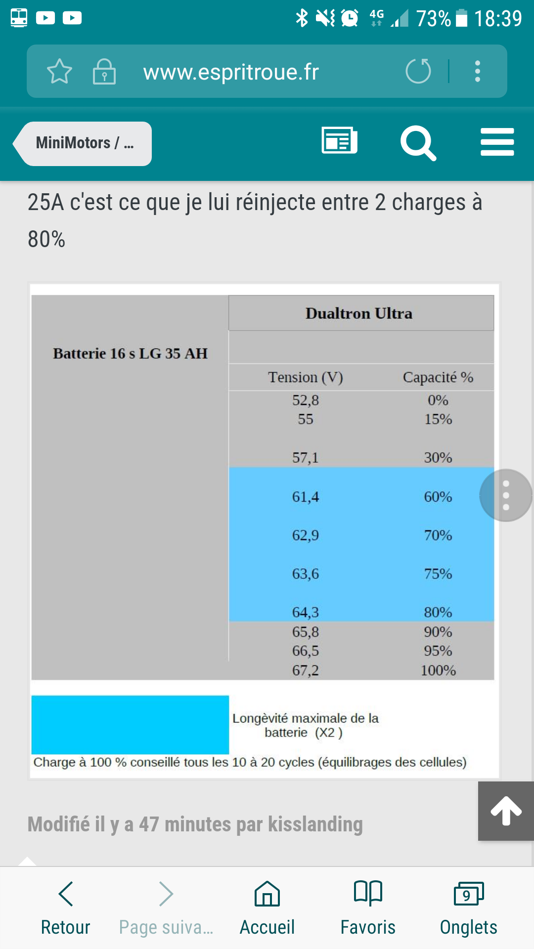

KAL Posté(e) le 15 janvier 2018 Partager Posté(e) le 15 janvier 2018 Il y a 6 heures, En_Zion_La a dit : 510 c'était pour les Limited... 60v pour les Ultras après tu fais ce que tu veux... à 1000 balles la batterie, je prends pas de risque. Je ne sais pas si on parle de la même chose ou si j'ai mal compris mais sur mon ultra en P1 le max que j'ai c'est 560, sachant que sur leur notice Minimotors dit de laisser à 480 comme d'origine... Citer Lien vers le commentaire Partager sur d’autres sites More sharing options...
Alien Posté(e) le 15 janvier 2018 Partager Posté(e) le 15 janvier 2018 @kal si tu ne descent pas en desous de la capaciter 0% suivant le tableau ca va, moi perso je me garde une marge je ne descent jamais sous 54v . Citer Lien vers le commentaire Partager sur d’autres sites More sharing options...
En_Zion_La Posté(e) le 15 janvier 2018 Partager Posté(e) le 15 janvier 2018 il y a 21 minutes, KAL a dit : Je ne sais pas si on parle de la même chose ou si j'ai mal compris mais sur mon ultra en P1 le max que j'ai c'est 560, sachant que sur leur notice Minimotors dit de laisser à 480 comme d'origine... Avec la Limited c'était 510 c'est-à-dire 51v, avec la Ultra v2 que j'avais en août dernier il fallait mettre 60v... peut-être que cela a changer avec les dernière... je n'ai encore reçu mon tapis volant que j'ai commandé il y a dix jours. 1 Citer Lien vers le commentaire Partager sur d’autres sites More sharing options...
Alien Posté(e) le 15 janvier 2018 Partager Posté(e) le 15 janvier 2018 Il y a 9 heures, nikoo a dit : le P1, doit etre à 60V normalement. Sinon le module 12v tu peux pas le virer tout simplement pour tester ? @nikoo je l ai débranché, la suite au prochain episode car avec se temps de crotte jai pas pu faire d essai. 1 Citer Lien vers le commentaire Partager sur d’autres sites More sharing options...
En_Zion_La Posté(e) le 15 janvier 2018 Partager Posté(e) le 15 janvier 2018 Le 27/09/2017 à 14:26, En_Zion_La a dit : En fait j'ai comparé avec les mes quelques données de recharge et je suis -/+ en phase avec le tableau (j'ai fait quelques recharge basse tension et d'autres tension élévé). Donc au lieu d'avoir le tableau sous les yeux, si on fait (Tension de la batterie - 52.8) multiplié par 7 on a le pourcentage de batterie restant. Et du coup cela reboucle avec une discussion que j'avais avec Kylin : "à 10% de batterie le LCD clignotte (alerte Tension Basse et risque de décharge profonde)." j'étais alors à 54.5v (je pensais initialement que l'on pouvait aller jusqu'à 48v nous nous trompions c'est pourquoi je n'arrivais pas à trouvé une petite formule basique pour m'y retrouver avec un seuil éronné). LA formule magique est donc (Tension de la batterie - 52.8v) multiplié par 7 = % de batterie restante @KAL et @Alien j'en parlais p136 en septembre dernier...donc 60v et la formule magique pour avoir une approximation de % de batterie restante 2 Citer Lien vers le commentaire Partager sur d’autres sites More sharing options...
