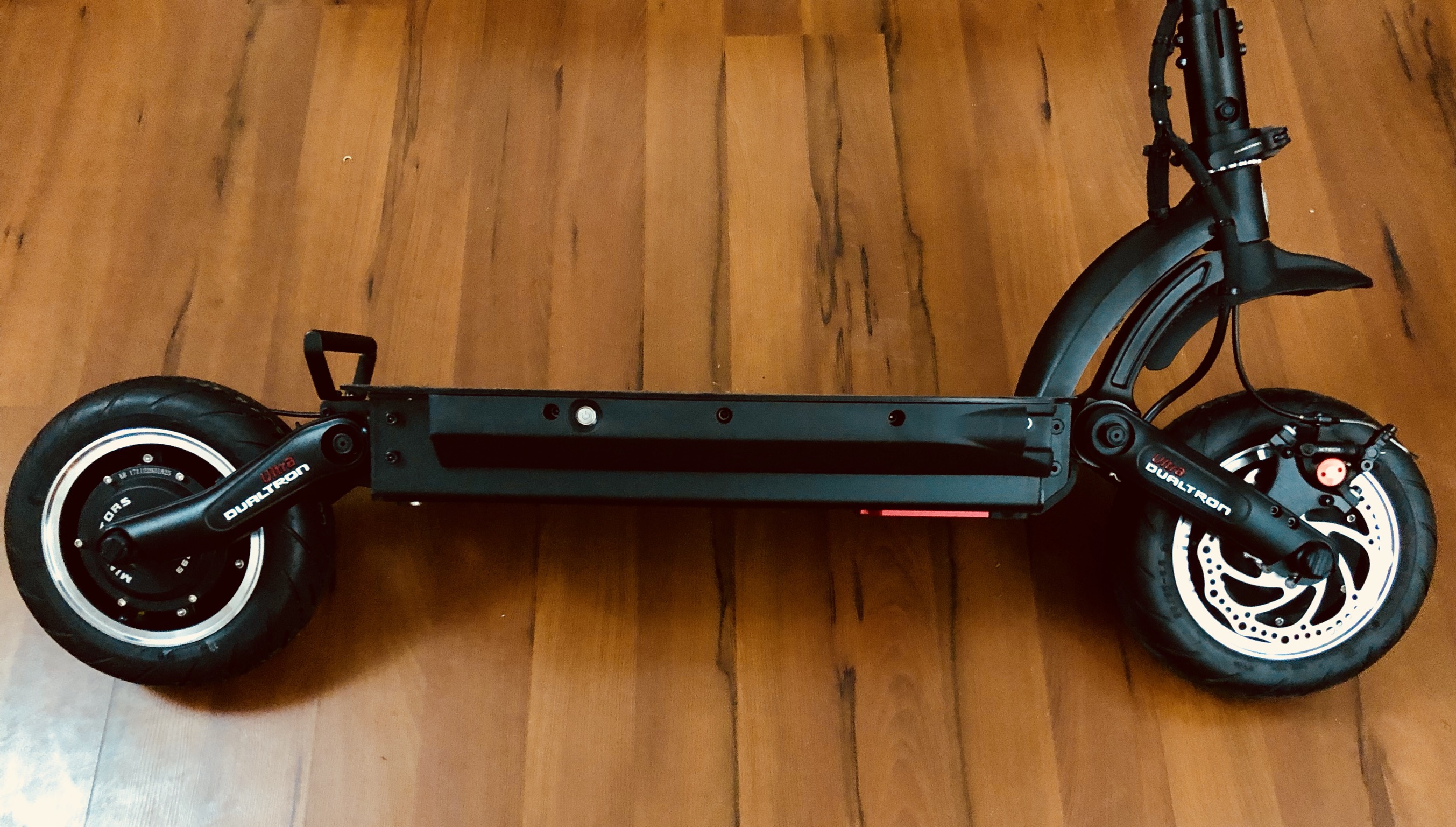

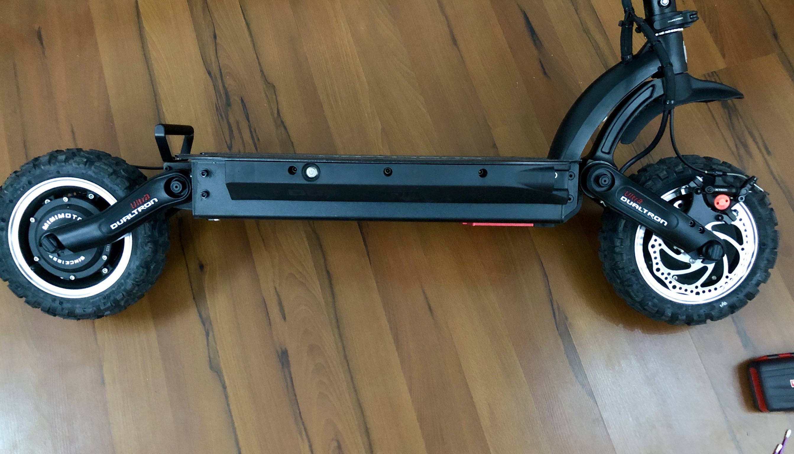

Carbonite Posté(e) le 17 janvier 2018 Partager Posté(e) le 17 janvier 2018 (modifié) Changement de gommards effectué avec succès ? les off road ne sont définitivement pas fait pour le bitume .... ça fait un barouf d’enfer et ce n’est pas stable .... dommage car j’adore la tronche qu’il font sur la Ultra ❤️ Bref , retour aux slick qui grip de ouf ??? Modifié le 17 janvier 2018 par Carbonite 5 1 Citer Lien vers le commentaire Partager sur d’autres sites More sharing options...
Didier.94600 Posté(e) le 17 janvier 2018 Partager Posté(e) le 17 janvier 2018 Pas trop galère le changement de pneus @Carbonite oui c'est vrais les Off Road font un boucan d'enfer !!! Citer Lien vers le commentaire Partager sur d’autres sites More sharing options...
Carbonite Posté(e) le 17 janvier 2018 Partager Posté(e) le 17 janvier 2018 il y a 22 minutes, Didier.94600 a dit : Pas trop galère le changement de pneus @Carbonite oui c'est vrais les Off Road font un boucan d'enfer !!! Bah j’ai fait sans extracteur ? a l’ancienne en prenant mon temps ... une petite heure en étant minutieux ?? J’adore foutre les paluches dedans ? j’ai également réglé les freins aux petits oignons ? pour les off road , j’ai voulu essayer ... j’ai vu ? en revanche ils doivent être excellents en forêt ? 2 Citer Lien vers le commentaire Partager sur d’autres sites More sharing options...
KAL Posté(e) le 17 janvier 2018 Partager Posté(e) le 17 janvier 2018 Bien joué Carbonite, Faudrait que je me lance mais j'ai peur de galérer... 1 Citer Lien vers le commentaire Partager sur d’autres sites More sharing options...
Carbonite Posté(e) le 17 janvier 2018 Partager Posté(e) le 17 janvier 2018 (modifié) Il y a 2 heures, KAL a dit : Bien joué Carbonite, Faudrait que je me lance mais j'ai peur de galérer... Merci mon pote ?? C’est très simple en prenant ton temps : 1# tu vire les étriers 2# une clé de 18 à pipe ou cliquet avec douille de 18 pour les écrous des roues 3# tu dévisse les petites pattes qui tiennent les câbles moteurs sous les bras oscillant avec un petit tournevis cruciforme pour avoir du mou pour ne pas abîmer les câbles moteur en enlevant les roues 4# tu dégonfles les chambres à air avec une petite btr par exemple.... 5# tu dévisse les 6 vis btr qui se trouvent sur tes jantes ( de l’autre côté des disques) ? 6# les flasques s’ouvre et tu change tes pneus ?? 7# en mettant tes nouveaux pneus , tu as une flèche sur tes pneus pour t’indiquer leurs sens de roulage ... respecte le sens ? 8 # si tout c’est bien déroulé, tu remonte tout dans l’autre sens et c’est plié ? je te conseille d’utiliser des outils de qualité pour ne pas foirer la visserie ? tu met 3 bar dans chaque pneus et c’est parfait ?? Si tu as un soucis particulier, n’hesite pas , on est là ?? Modifié le 17 janvier 2018 par Carbonite 1 2 1 Citer Lien vers le commentaire Partager sur d’autres sites More sharing options...
nikoo Posté(e) le 17 janvier 2018 Partager Posté(e) le 17 janvier 2018 (modifié) Il y a 4 heures, Carbonite a dit : Merci mon pote ?? C’est très simple en prenant ton temps : 1# tu vire les étriers 2# une clé de 18 à pipe ou cliquet avec douille de 18 pour les écrous des roues 3# tu dévisse les petites pattes qui tiennent les câbles moteurs sous les bras oscillant avec un petit tournevis cruciforme pour avoir du mou pour ne pas abîmer les câbles moteur en enlevant les roues 4# tu dégonfles les chambres à air avec une petite btr par exemple.... 5# tu dévisse les 6 vis btr qui se trouvent sur tes jantes ( de l’autre côté des disques) ? 6# les flasques s’ouvre et tu change tes pneus ?? 7# en mettant tes nouveaux pneus , tu as une flèche sur tes pneus pour t’indiquer leurs sens de roulage ... respecte le sens ? 8 # si tout c’est bien déroulé, tu remonte tout dans l’autre sens et c’est plié ? je te conseille d’utiliser des outils de qualité pour ne pas foirer la visserie ? tu met 3 bar dans chaque pneus et c’est parfait ?? Si tu as un soucis particulier, n’hesite pas , on est là ?? Parfois y a l'axe moteur qui reste bloqué dans le logement du bras de suspension, dans certains cas c'est monté très serré. (Sur la video ou jamie lim fait monter les magura, on voit les installateurs limer l'axe moteur pour pouvoir le remonter) Quand c'est le cas petit tips tout simple pour ne pas avoir à taper au maillet sur l'axe ( les roulements moteurs vous remercieront ... ) Prendre une pince multiprise : Pour démonter le moteur faire bras de levier entre l'axe moteur et le bas du bras de suspension. Pour remonter le moteur faire bras de levier entre l'axe moteur et le haut du bras de suspension. Protéger avec un peu de gaffer les points d'appuis de la pince sur le bras de suspension pour ne pas abîmer la peinture. Le tour est joué, quand je le ferais je mettrais quelques photos c'est bien pratique ! Modifié le 17 janvier 2018 par nikoo 2 Citer Lien vers le commentaire Partager sur d’autres sites More sharing options...
