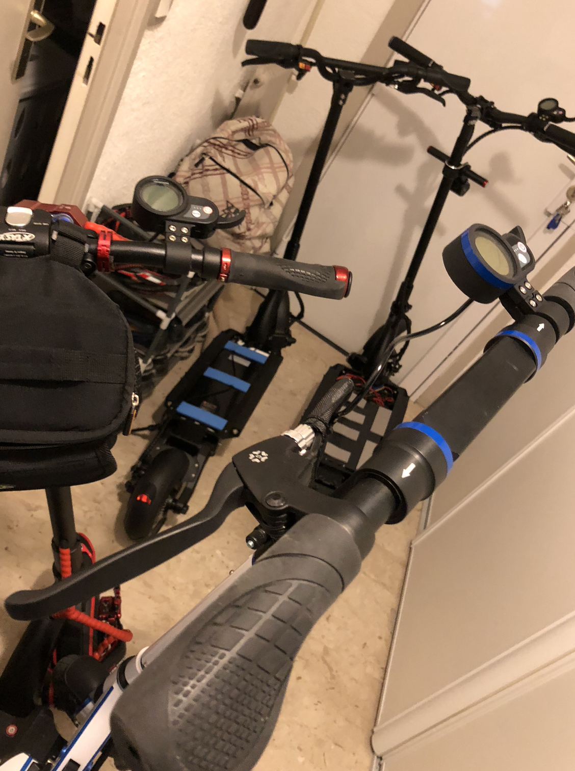

sonkenn Posté(e) le 18 janvier 2018 Partager Posté(e) le 18 janvier 2018 On fait compèt avec @Erwanrcx 1 Citer Lien vers le commentaire Partager sur d’autres sites More sharing options...
Carbonite Posté(e) le 18 janvier 2018 Partager Posté(e) le 18 janvier 2018 il y a 35 minutes, sonkenn a dit : On fait compèt avec @Erwanrcx 2 crosseux ??? 1 1 Citer Lien vers le commentaire Partager sur d’autres sites More sharing options...
KAL Posté(e) le 19 janvier 2018 Partager Posté(e) le 19 janvier 2018 Il y a 18 heures, sonkenn a dit : On fait compèt avec @Erwanrcx Tes pneus sont vachement propres par rapport au reste! Tu burn chaque roue sur ton paillasson avt de la rentrer ou quoi? 4 Citer Lien vers le commentaire Partager sur d’autres sites More sharing options...
sonkenn Posté(e) le 19 janvier 2018 Partager Posté(e) le 19 janvier 2018 il y a 17 minutes, KAL a dit : Tes pneus sont vachement propres par rapport au reste! Tu burn chaque roue sur ton paillasson avt de la rentrer ou quoi? ça s'appelle "rouler"!! 1 Citer Lien vers le commentaire Partager sur d’autres sites More sharing options...

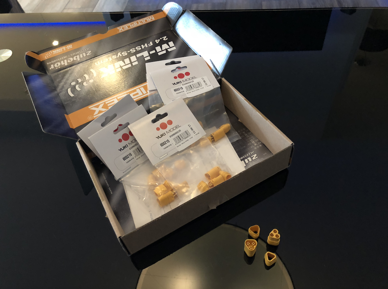

En_Zion_La Posté(e) le 19 janvier 2018 Partager Posté(e) le 19 janvier 2018 il y a 59 minutes, Oliv’ a dit : @RiendautrafairDevine ce que l'on va bien pouvoir faire ce week-end ??? Est ce plus simple à souder que les connecteurs classiques ? Citer Lien vers le commentaire Partager sur d’autres sites More sharing options...
Oliv’ Posté(e) le 19 janvier 2018 Partager Posté(e) le 19 janvier 2018 (modifié) @En_Zion_Lademande au technicien @Riendautrafairpour ne pas le citer Modifié le 19 janvier 2018 par sonkenn Citer Lien vers le commentaire Partager sur d’autres sites More sharing options...
Stanor Posté(e) le 19 janvier 2018 Partager Posté(e) le 19 janvier 2018 Mt60 ? Citer Lien vers le commentaire Partager sur d’autres sites More sharing options...
Riendautrafair Posté(e) le 19 janvier 2018 Partager Posté(e) le 19 janvier 2018 (modifié) Plus simple non surtout que seul le bout du fil est tenu dans le connecteur mt60 il faut mettre de l'étain en simple couche sur le bout du câble et sur la fiche et ensuite le faire fondre quand les deux sont en contact pour que l'ensemble chauffe de façon uniforme et que l'étain accroche convenablement, sans oublier d'enfiler d'abord le cache comme une gaine thermo sinon ya plus qu'à recommencer ^^. Mais moi je mets un point de colle chaude derrière le cache comme j'aime pas trop ce type de soudure sur une faible surface et il faut savoir que les contacteurs supportent aussi un tel ampèrage parce qu'ils sont emboîtés au millième de MM l'un dans l'autre et plaqués or, d'ailleurs ils sont très durs à brancher d'où mon inquiétude d'arracher un fil en débranchant si j'attrape un bout de fil et pas seulement la prise aussi large qu'un doigt. Bon après c'est la deuxième fois que je mets des connecteurs comme ceux là je suis pas pro pour un clou j'ai fait comme tout le monde j'ai regardé les vrai pros sur YouTube pour savoir dans quoi je m'embarquais Modifié le 19 janvier 2018 par Riendautrafair 1 Citer Lien vers le commentaire Partager sur d’autres sites More sharing options...

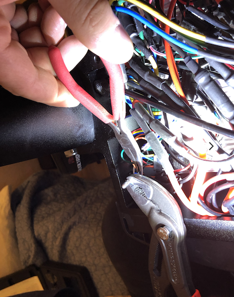

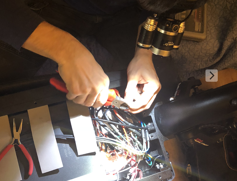

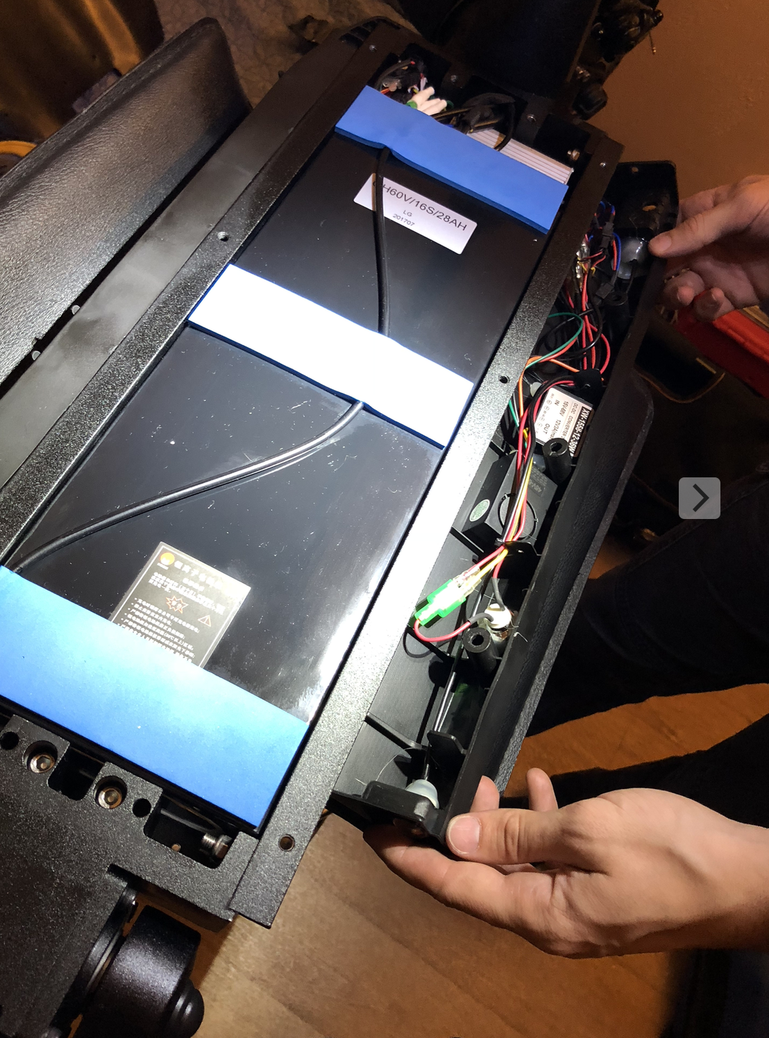

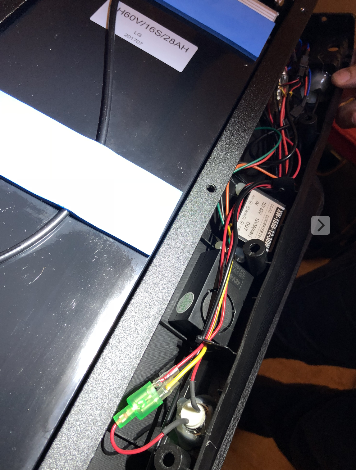

Oliv’ Posté(e) le 19 janvier 2018 Partager Posté(e) le 19 janvier 2018 (modifié) comme promis voilà les vidéos du big sound de l'alarme de @Riendautrafair ainsi que quelques photos de ce grand fou touche a tout en plein boulot??? Arrêtez les mauvaises langues je tiens la deuxièmes pinces quand même non non ce n'est pas un garage à Dualtron enfin presque pas ici pour @babaji et tous ceux qui se sont posés la question pour savoir ou placer le boitier de l'alarme sur les Limited, EX, EX + oui oui il m'a bien fait démonter le deck de la limited uniquement pour vous montrer en photo l'emplacement possible du boitier de l'alarme dans le cache led latéral de droite de la Limited... Alarme qui a fini tout compte fait dans la ultra... .ce week-end avec un peu de chance le boitier de chez PassionGadgetshttps://www.passiongadgets.com/black-internal-vibration-alarm-with-remote-anti-theft-for-electric-scooter/ reçu cette semaine finira dans la Limited? si le grand fou ne m'envoie pas une photo en provenance d'une de nos belles stations de la région en direct des pistes il en est capable l'animal!!!?ou un FaceTime ha non FaceTime il ne peut pas?? Quand je vous dis que c'est un grand fada ce gamin??? Bon avec tout ça j'oublie le principal les vidéos...une du Big Sound de l'alarme et une du coupe circuit en prime ? voila voilou attention les oreilles !!! Big Sound (bon ok j'aurai pu éviter les pompes qui traînent dans un coin mais bon sinon ça fait trop parfait lol)https://www.youtube.com/watch?v=LICG_NEWwtU&feature=youtu.be Coupe Circuit https://www.youtube.com/watch?v=plGGzeKWsRo Modifié le 19 janvier 2018 par Oliv’ 2 Citer Lien vers le commentaire Partager sur d’autres sites More sharing options...
babaji Posté(e) le 19 janvier 2018 Partager Posté(e) le 19 janvier 2018 @Oliv’ et @Riendautrafair, j'ai pas encore oser mettre la mienne pas envie de faire de bêtises ! je sens que je vais me taper un aller retour à nice moi pour installer la mienne 1 Citer Lien vers le commentaire Partager sur d’autres sites More sharing options...
