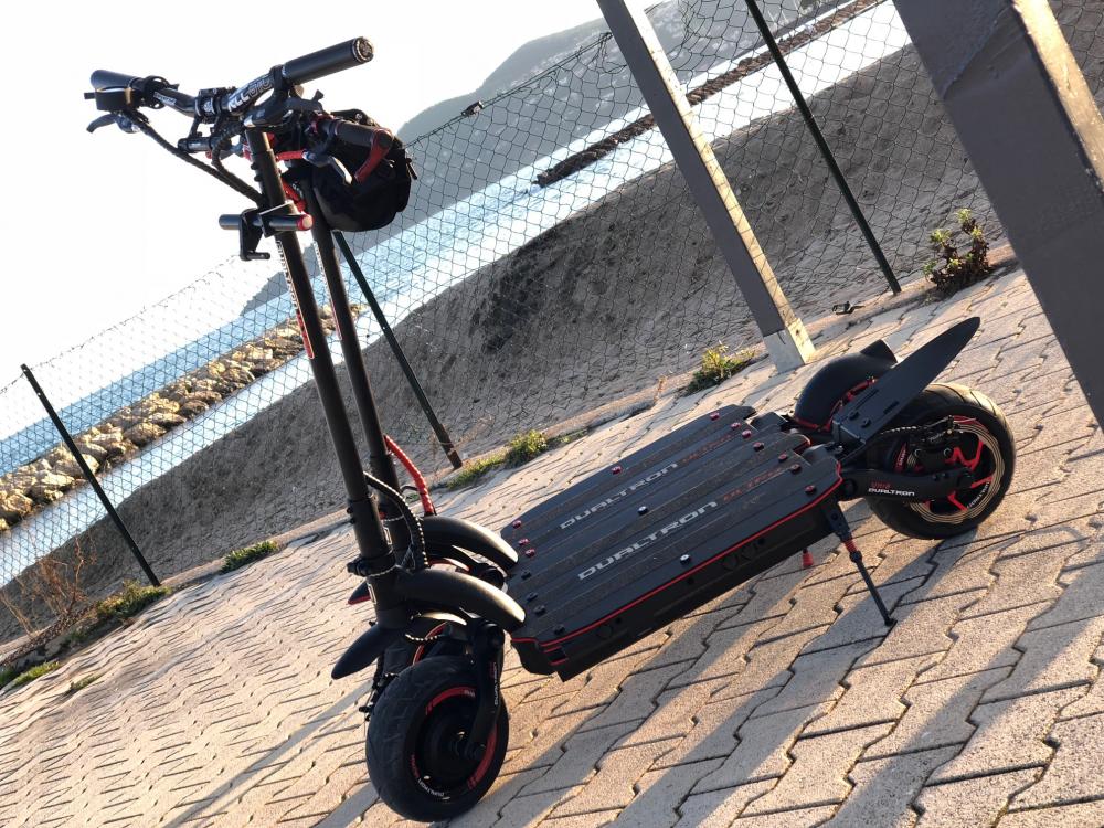

juste deux petites photos pour vous faire rêver les nordistes :byebye:
5a6ccd49e7dde_Capturedcran2018-01-2719_58_58.thumb.png.ecb6d4dd8b9619fc7c8fa89cbdd758a7.png
5a6ccd5d100e2_Capturedcran2018-01-2719_59_08.thumb.png.bf5009836885b8eb910929b445b2a5aa.png
et quelques une marrantes avec RDFA.
jolie vos 2 bolides les mecs :bowdown:
et que dire du cadre :x

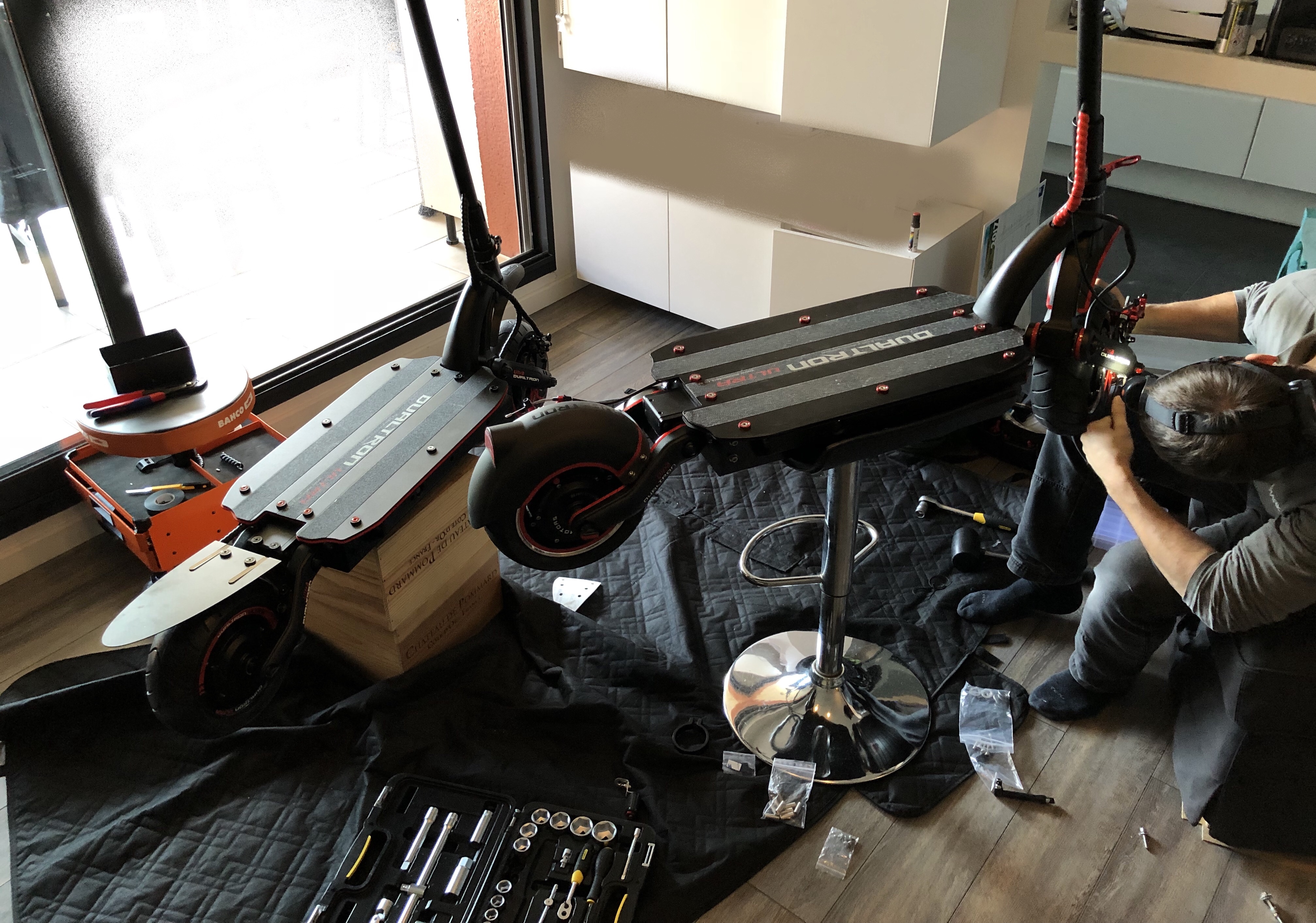

Voila voilou surprise Biiiiiiip :auto:
Après 2h la bête est prête .
Petite Frayeur Le Lcd s’allumé plus a cause d'un faux contact sur le fil rouge LCD.

bien joué @Hitman  :bowdown:
tu n'a pas eu de galère particulière ?
