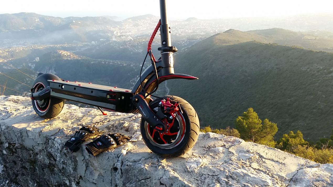

sidinho Posté(e) le 28 janvier 2018 Partager Posté(e) le 28 janvier 2018 Super compte rendu @Riendautrafair sinon je constate que sur vos photo de vos trottinettes celle de @Oliv’ n'a pas besoin de l’adaptateur pour la pose de disque de frein standard vtt. Il y aurai un changement dans l’entraxe des perçages ? 1 1 Citer Lien vers le commentaire Partager sur d’autres sites More sharing options...
Carbonite Posté(e) le 28 janvier 2018 Partager Posté(e) le 28 janvier 2018 Regarde les pages précédentes @sidinho ? 1 Citer Lien vers le commentaire Partager sur d’autres sites More sharing options...
sonkenn Posté(e) le 28 janvier 2018 Partager Posté(e) le 28 janvier 2018 (modifié) @sidinho Pour compléter la réponse de Carbo, Il les a peints en noir... Modifié le 28 janvier 2018 par sonkenn 2 Citer Lien vers le commentaire Partager sur d’autres sites More sharing options...
sidinho Posté(e) le 28 janvier 2018 Partager Posté(e) le 28 janvier 2018 Ah ok que je suis bête je n'avais pas du tout vu, voila la réponse à mon interrogation !! merci à vous les gars @sonkenn @Carbonite . On a l'impression que ce sont de nouveau disque , très réussi sa modification ! 1 1 1 Citer Lien vers le commentaire Partager sur d’autres sites More sharing options...

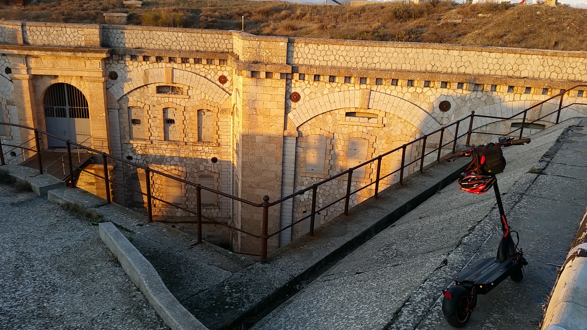

Riendautrafair Posté(e) le 28 janvier 2018 Partager Posté(e) le 28 janvier 2018 (modifié) héhé t'as vu ça @sidinho une petite peinture et on croirait vraiment des nouveaux disques Ayant chargé la bête et ayant encore une fois trouvé le soleil à mon réveil ^^ je suis parti faire un tour dans les collines, j'étais déjà allé au Fort de la Revers sur les hauteur du Cap Ferrat et maintenant voilà le fort d'Aspremont culminant au sommet du Mont Chauve, du coup vous allez commencer à connaître les parages. J'en profiterai près pour donner mes impressions sur cette petite sortie de 30km avec les Vee rubber et les nouveaux disques car j'ai eu l’occasion de tester tout ça un peu mieux. N'ayant pas un cyclomoteur ou autre véhicule homologué et donc interdit sur la piste du fort je me suis même permis d'entrer et d'en faire le tour (les cyclistes le font aussi) Voilà pour les photos ^^ Du coup je vais être bref pour ne pas répéter mon précédent post. J'ai eu l'occasion de remonter à 80/85km/h pour voir à haute vitesse la tenue et c'est impeccable, vraiment plus de bruit et on sent que ça file parfaitement droit. La pression est trop élevée pour mon poids car j'ai du me mettre sur la pointe des pieds aux endroit du bitume bosselé pour amortir un peu et soulager mes genoux et mes dents ^^ Sur les zones propres quel plaisir de se lancer à la corde en dual presque comme sur une moto tant la stabilité sur l'angle est bluffante pour ce type de véhicule. Le mode DUAL parlons en justement, il ne déclenche presque plus de patinage vu l’accroche supplémentaire du pneu et c'est encore plus surprenant car la latence de l'arrivée du grip se transforme en traction encore plus forte et soudaine dans les bras, un sacré pieds pour qui aime ces sensations. Petit à petit je grignotte sur les flancs mais je connais une route où je pourrai m'en donner à cœur joie car j'y ai fait ma première session avec une moto derrière et là bas je pourrai les exploiter à fond Pour les freins bah c'est tjr impec, j'ai profité d'une longue descente pour faire un gros freinage à 80km/h et aucun symptôme de surchauffe des freins, les disques reviennent à température très vite, l'arrière accroche vraiment bien grâce aux pneus tant et si bien que ce seul frein ralenti très fortement avant d'arriver à bloquer la roue, à moins d'y aller comme un sauvage. Le duo frein en 180 et frein magnétique sur 3 est impec pour ralentir très vite jusqu'à l'arrêt total où si l'on appuie un peu trop sur lavant on fini par décoller légèrement l'arrière, bon c'est du tirage par câble donc faut doser la pression et mettre juste ce qu'il faut pour que les plaquettes soient en contact. Je remet petit à petit en question le montage des hydrauliques car au niveau des miens je peux déjà bloquer les deux roues donc pas besoin de plus de puissance, c'est sur que l'avancée des pistons suivant l'usure des plaquettes et le mordant sec sont un plus mais j'y réflexionne encore ^^ Modifié le 28 janvier 2018 par Riendautrafair 10 3 Citer Lien vers le commentaire Partager sur d’autres sites More sharing options...
