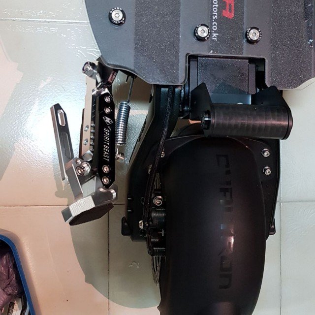

Hitman Posté(e) le 1 février 2018 Partager Posté(e) le 1 février 2018 Petite trouvaille: ICI 3 Coloris dispo 3 1 Citer Lien vers le commentaire https://www.espritroue.fr/topic/2334-dualtron-2-ultra/page/228/#findComment-95702 Partager sur d’autres sites More sharing options...
En_Zion_La Posté(e) le 1 février 2018 Partager Posté(e) le 1 février 2018 @Hitman attention il n'y a pas le support de fixation à la trott' qui est fournis 1 Citer Lien vers le commentaire https://www.espritroue.fr/topic/2334-dualtron-2-ultra/page/228/#findComment-95703 Partager sur d’autres sites More sharing options...
En_Zion_La Posté(e) le 1 février 2018 Partager Posté(e) le 1 février 2018 il faut ça en plus Citer Lien vers le commentaire https://www.espritroue.fr/topic/2334-dualtron-2-ultra/page/228/#findComment-95704 Partager sur d’autres sites More sharing options...
Hitman Posté(e) le 1 février 2018 Partager Posté(e) le 1 février 2018 Le 01/02/2018 à 01:06, En_Zion_La a dit : @Hitman attention il n'y a pas le support de fixation à la trott' qui est fournis Développer Merci j'avais vu mais j'ai zappé de le préciser en bricolant je pense on peut adapter une pâte . Mais bon 40€ + la pâte la béquille reviens Chere ? 1 Citer Lien vers le commentaire https://www.espritroue.fr/topic/2334-dualtron-2-ultra/page/228/#findComment-95705 Partager sur d’autres sites More sharing options...

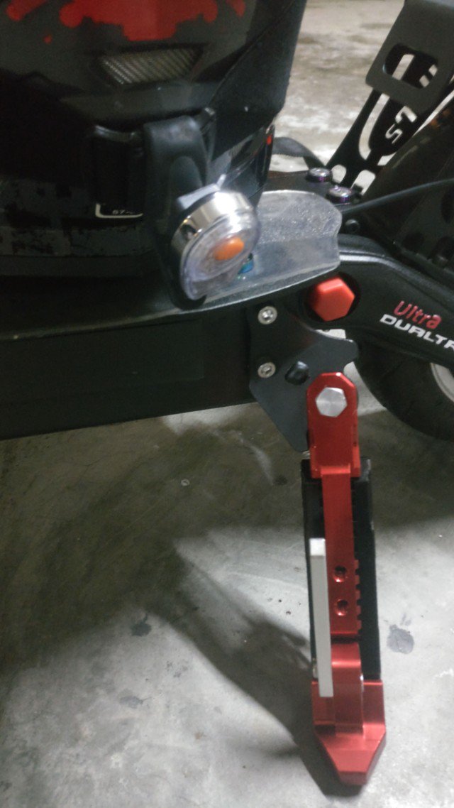

Carbonite Posté(e) le 1 février 2018 Partager Posté(e) le 1 février 2018 9 Citer Lien vers le commentaire https://www.espritroue.fr/topic/2334-dualtron-2-ultra/page/228/#findComment-95706 Partager sur d’autres sites More sharing options...
Carbonite Posté(e) le 1 février 2018 Partager Posté(e) le 1 février 2018 Ça passe à l’avant ???❤️ 1 1 1 1 Citer Lien vers le commentaire https://www.espritroue.fr/topic/2334-dualtron-2-ultra/page/228/#findComment-95707 Partager sur d’autres sites More sharing options...
Carbonite Posté(e) le 1 février 2018 Partager Posté(e) le 1 février 2018 Allez ... au dodo , je ferai les finitions dans l’apres midi ?? 11 1 Citer Lien vers le commentaire https://www.espritroue.fr/topic/2334-dualtron-2-ultra/page/228/#findComment-95710 Partager sur d’autres sites More sharing options...
Carbonite Posté(e) le 1 février 2018 Partager Posté(e) le 1 février 2018 grand merci @Didier.94600 pour ta trouvaille a confirmé quel voltage prendre allez cette fois 1 Citer Lien vers le commentaire https://www.espritroue.fr/topic/2334-dualtron-2-ultra/page/228/#findComment-95711 Partager sur d’autres sites More sharing options...
