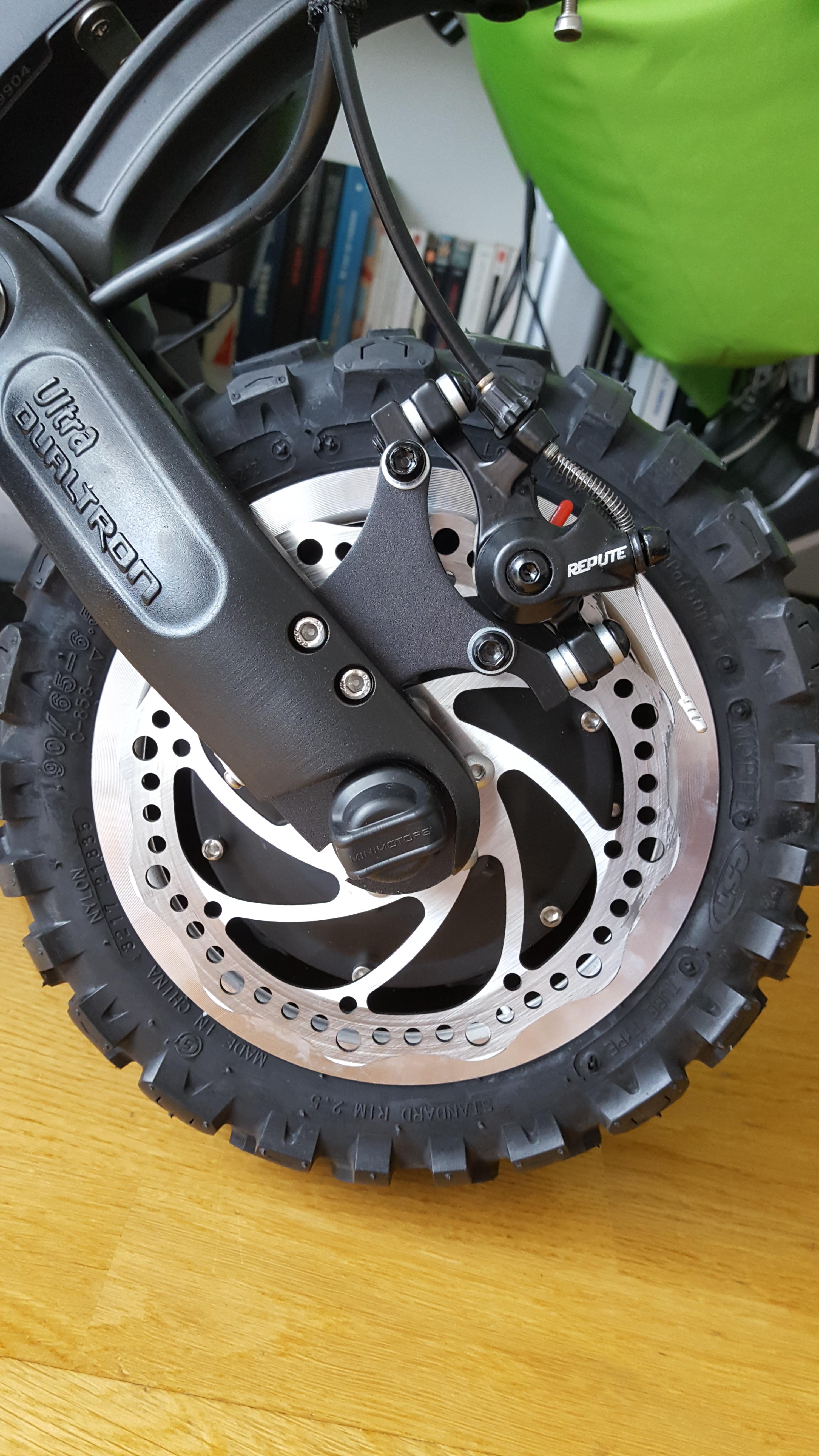

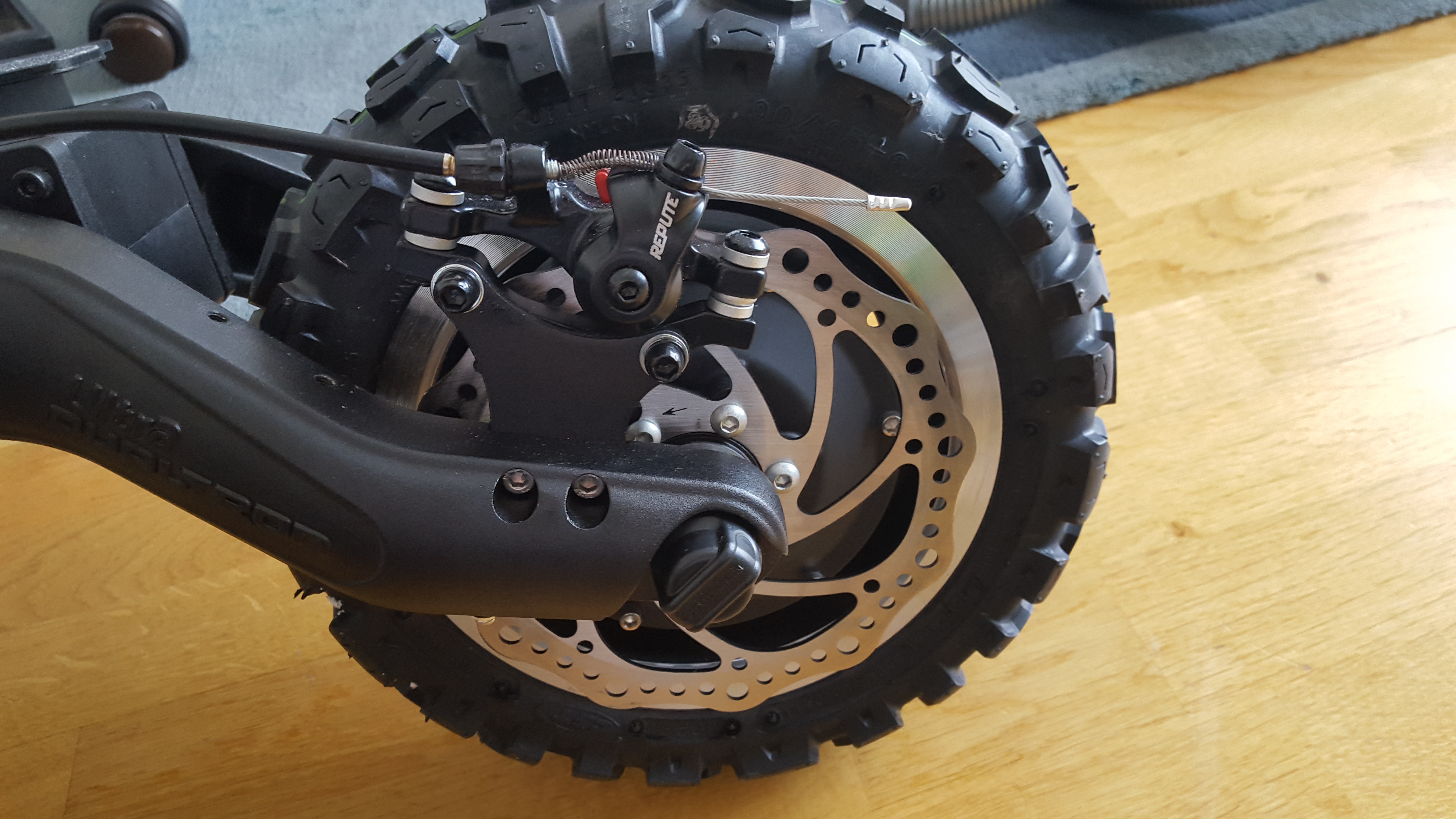

doutoune Posté(e) le 15 mars 2018 Partager Posté(e) le 15 mars 2018 Sinon je voulais juste faire une petite remarque sur le problème des flasques ou demi jantes des roues coter moteur, si on regarde bien les photos de @Oliv’ on voit bien les vis coter moteur et je pense que minimotor à changer la fabrications sur les model après aout 2017 comme le précise kwl sur le changement des moteurs pour les ultra fabriquer avant aout ! je vous dirais ça demain mais je pense que si il y a des vis du coter moteur les jantes on donc été modifier. 1 Citer Lien vers le commentaire https://www.espritroue.fr/topic/2334-dualtron-2-ultra/page/255/#findComment-102561 Partager sur d’autres sites More sharing options...

Didier.94600 Posté(e) le 16 mars 2018 Partager Posté(e) le 16 mars 2018 (modifié) Il y a 6 heures, doutoune a dit : Sinon je voulais juste faire une petite remarque sur le problème des flasques ou demi jantes des roues coter moteur, si on regarde bien les photos de @Oliv’ on voit bien les vis coter moteur et je pense que minimotor à changer la fabrications sur les model après aout 2017 comme le précise kwl sur le changement des moteurs pour les ultra fabriquer avant aout ! je vous dirais ça demain mais je pense que si il y a des vis du coter moteur les jantes on donc été modifier. Oui tout a fait @doutoune la conception des moteurs de l'Ultra a changé entre la version des V1 et V2 depuis Août 2017, j'avais déjà démontré ce cas pour les personnes qui voulaient monter des X-TECH ou autres et ou les vis du flasque coté disque sur les V2 tapaient sur les étriers !!! Vue moteur Ultra - version 1 sans vis Vue moteur Ultra - version 2 avec vis BTR Modifié le 16 mars 2018 par Didier.94600 modification 1 1 4 Citer Lien vers le commentaire https://www.espritroue.fr/topic/2334-dualtron-2-ultra/page/255/#findComment-102674 Partager sur d’autres sites More sharing options...
sonkenn Posté(e) le 16 mars 2018 Partager Posté(e) le 16 mars 2018 Il y a 6 heures, Didier.94600 a dit : Oui tout a fait @doutoune la conception des moteurs de l'Ultra a changé entre la version des V1 et V2 depuis Août 2017, j'avais déjà démontré ce cas pour les personnes qui voulaient monter des X-TECH ou autres et ou les vis du flasque coté disque sur les V2 tapaient sur les étriers !!! Vue moteur Ultra - version 1 sans vis Vue moteur Ultra - version 2 avec vis BTR Ça n’empêche, pour changer la «jante» si elle est abîmée de ce côté làil faut changer le «moteur» 1 Citer Lien vers le commentaire https://www.espritroue.fr/topic/2334-dualtron-2-ultra/page/255/#findComment-102690 Partager sur d’autres sites More sharing options...

Oliv’ Posté(e) le 16 mars 2018 Partager Posté(e) le 16 mars 2018 (modifié) Il y a 3 heures, sonkenn a dit : Je viens de recevoir mes flasques, version 2017 (ce qui colle avec mes moteurs). J'ai commandé un moteur en secours, j'espère pouvoir obtenir un moteur 2018 renforcé et qu'il n'y a pas d'incompatibilité... Mon Ultra commandée à Noel a été livrée mi-janvier. La flasque 2018 avec le moteur 2017 et inversement oui @sonkenn comme précisé sur la page de Kylin, mais à la vue des photos partagées avec @doutoune qui a eu la gentillesse de me donner l'exclus de la réception de sa belle edition 2108... nous ne devrions pas avoir de problème pour installer les moteurs 2018 sur nos Ultra 2017... visuelement ils sont identiques seule la forme du bord de la jante est différente (d'ailleurs l'endroit que vous avez plié @fr.zie6 et toi)...par contre Lawrence va devoir changer sa production de stickers qui ne sont plus du tout adaptés à la forme de la jante avec à mon avis un gros doute sur l'adhérence et la bonne tenue de la colle dans le temps sur cette nouvelle surface striée ??sans parler du bord de la jante qui est beaucoup plus exposé et a même de prendre des choques et déchirures??moi j'aime bien mes vieilles jante ??? @doutoune nous dira ce qu'il en est je pense ? Modifié le 16 mars 2018 par Oliv’ 2 Citer Lien vers le commentaire https://www.espritroue.fr/topic/2334-dualtron-2-ultra/page/255/#findComment-102800 Partager sur d’autres sites More sharing options...

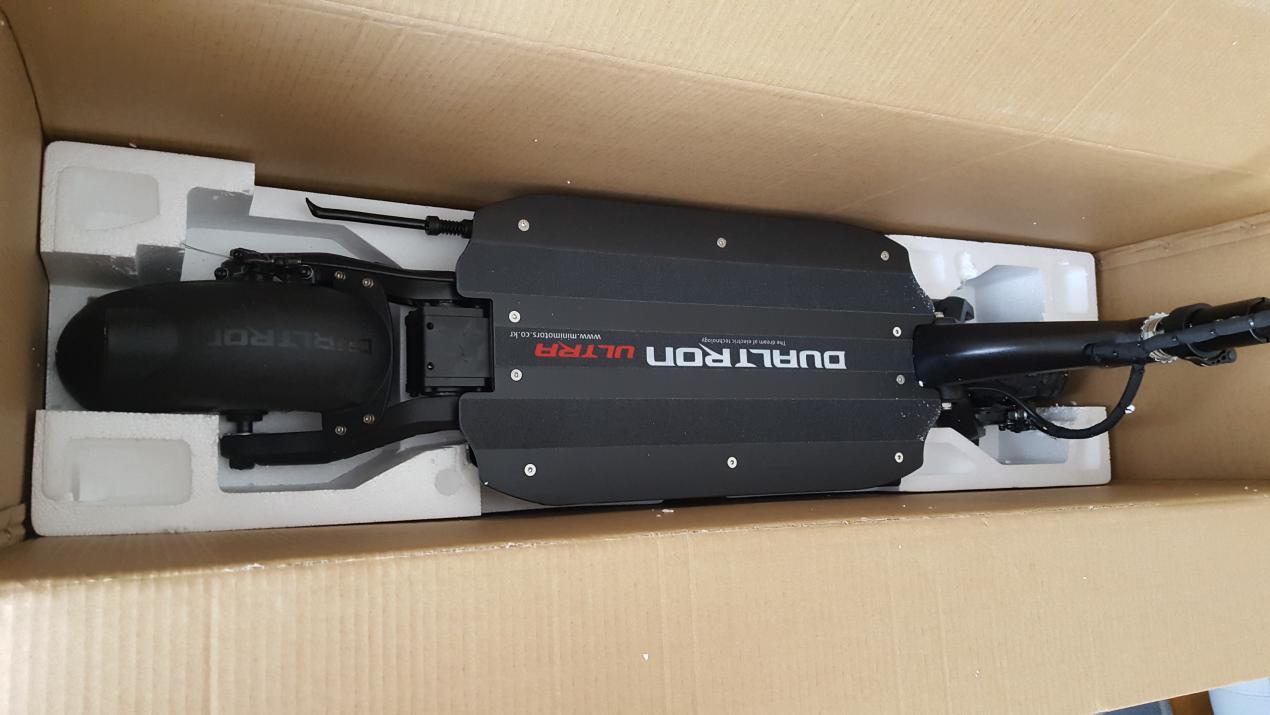

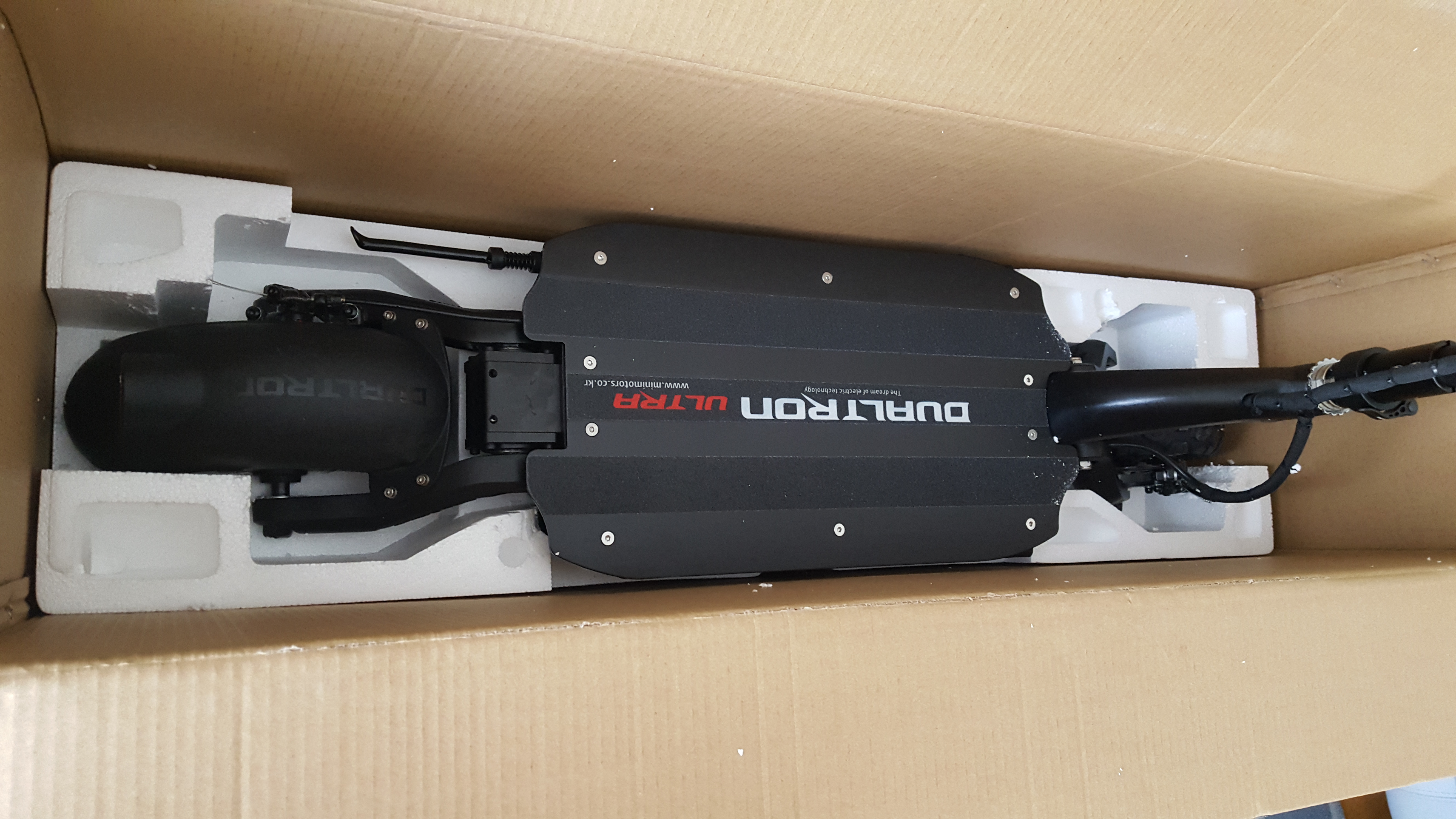

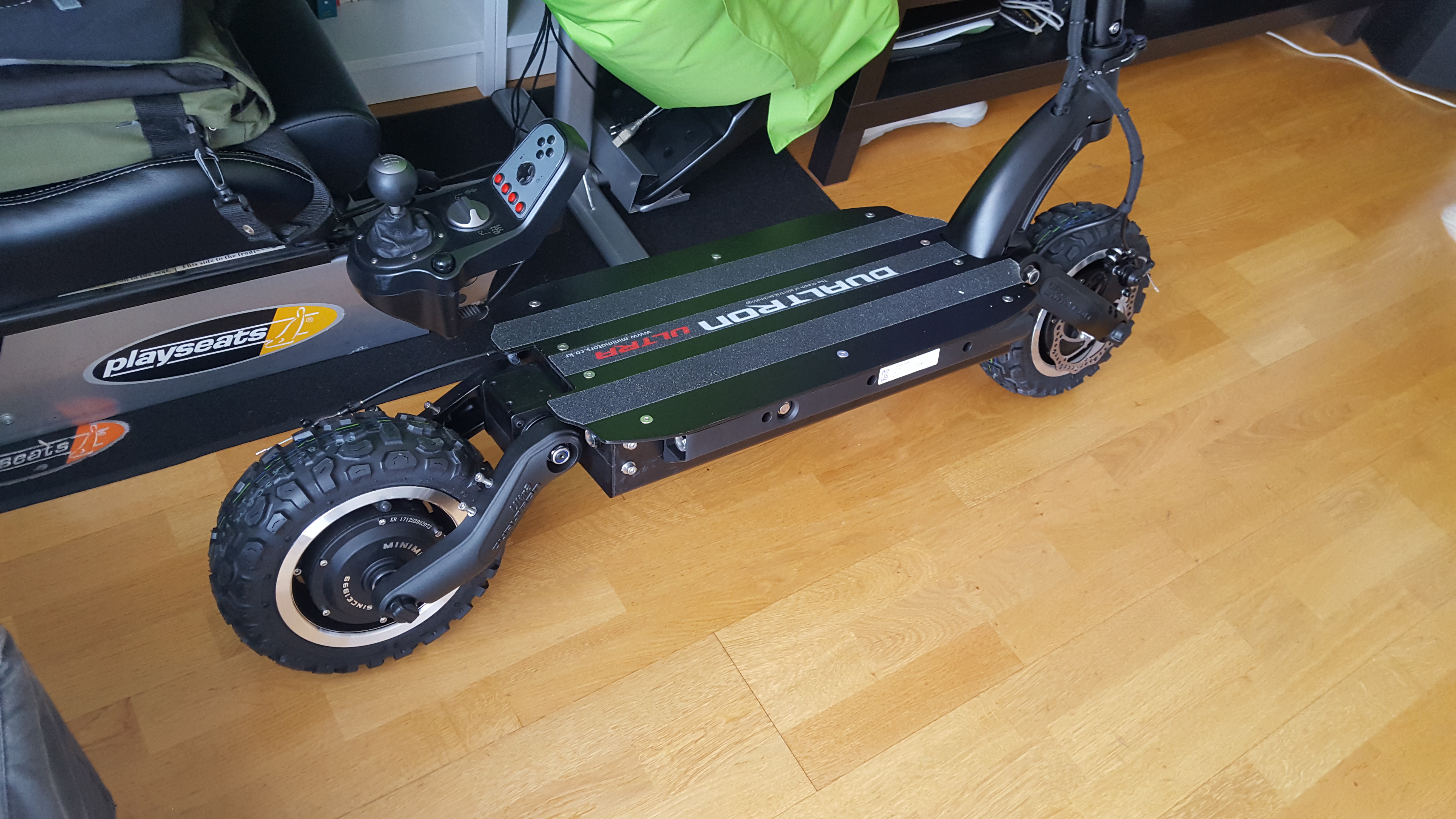

doutoune Posté(e) le 16 mars 2018 Partager Posté(e) le 16 mars 2018 Bonjour a tous . Comme l'a indiqué @Oliv’j'ai enfin reçu ma bête et la je vous dis que ça! du très très bon et aussi un peu d'angoisse concernant la hauteur de la bête surtout avec ma taille de 1.65m et 65 kg mais c'est juste la première impression, je ne pense pas que cela me posera de problème!!! Aller je suis sympa je vous mes qlq photos ,j'ai quand même déjà monter mon cintre, je ne pouvais pas résister! 6 Citer Lien vers le commentaire https://www.espritroue.fr/topic/2334-dualtron-2-ultra/page/255/#findComment-102816 Partager sur d’autres sites More sharing options...
Twily Posté(e) le 16 mars 2018 Partager Posté(e) le 16 mars 2018 @doutoune bonsoir, n'oublie pas de vérifier le serrage de toutes les vis tu as une très belle bête Fais attention car cela décoiffe 1 1 Citer Lien vers le commentaire https://www.espritroue.fr/topic/2334-dualtron-2-ultra/page/255/#findComment-102838 Partager sur d’autres sites More sharing options...

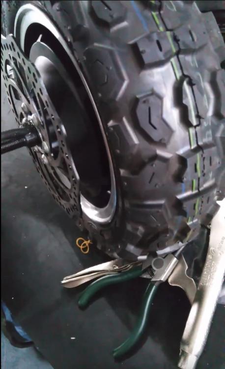

Oliv’ Posté(e) le 16 mars 2018 Partager Posté(e) le 16 mars 2018 (modifié) Si on regarde bien ils n'ont pas cherché trop longtemps chez Minimotors pour renforcer leurs roues???...moi je pense plus à une économie sur le coup de fabrication en faisant péter une opération à l'usinage ?? du coup elle ressemble beaucoup plus a celle de la Limited!!! sur les jantes Ultra 2018 conception similaire aux Jantes Ex, Ex+, Ltd en moins large mais sans la finition Ultra!!! IMG_2138.mov ils se sont dit aller hop ça IMG_2138.mov à partir de maintenant on ne va plus le faire et on appellera ça des roues renforcées ??? Bon plus sérieusement pour le problème des stickers Carbonrevo et de leurs adhérences sur la nouvelle structure des jantes??? Modifié le 16 mars 2018 par Oliv’ 3 Citer Lien vers le commentaire https://www.espritroue.fr/topic/2334-dualtron-2-ultra/page/255/#findComment-102839 Partager sur d’autres sites More sharing options...
