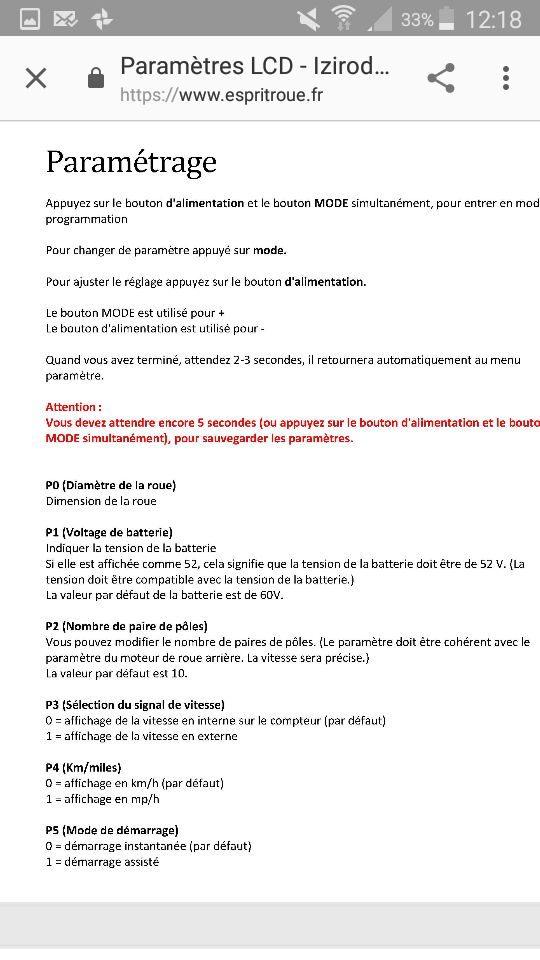

Jpthor Posté(e) le 26 mars 2018 Partager Posté(e) le 26 mars 2018 (modifié) Le 26/03/2018 à 20:37, Jo69an a dit : Je comprends ton mécontentement ?, j espère que ton histoire va vite rentré dans l ordre ?? Sincèrement ... j aimerais savoir si une âme charitable pouvait me donner les infos à rentrer. c est pour une ultra bien entendu ? P0 ? Pour se rapprocher au plus près de la valeur gps P1 ? Et pour avoir toutes la quintessence de la puissance P7 ? et P9 ? je vous en remercie d avance ? Développer Normalement P0 à 11 est correct à verifier avec appli GPS Pour les dt 2 c est 9 / 9,5 pour une 10 pouces Modifié le 26 mars 2018 par Jpthor Citer Lien vers le commentaire https://www.espritroue.fr/topic/2334-dualtron-2-ultra/page/260/#findComment-104185 Partager sur d’autres sites More sharing options...

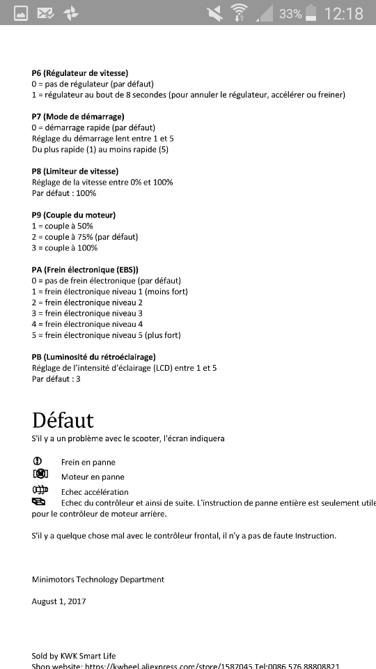

fred Posté(e) le 27 mars 2018 Partager Posté(e) le 27 mars 2018 Le 26/03/2018 à 20:37, Jo69an a dit : Je comprends ton mécontentement ?, j espère que ton histoire va vite rentré dans l ordre ?? Sincèrement ... j aimerais savoir si une âme charitable pouvait me donner les infos à rentrer. c est pour une ultra bien entendu ? P0 ? Pour se rapprocher au plus près de la valeur gps P1 ? Et pour avoir toutes la quintessence de la puissance P7 ? et P9 ? je vous en remercie d avance ? Développer p1 /6OL P7 /2 P9 /3 C EST CE QUE J AI FAIT MAIS tu peux changer p7 ET P9 VOICI LE LIEN POUR LA NOTICE DT ULTRA V2( meme si c est marqué dt1 ) https://drive.google.com/file/d/0B07Xf57axUKyZ05tWWVFZXpHbDg/view?usp=sharing 1 Citer Lien vers le commentaire https://www.espritroue.fr/topic/2334-dualtron-2-ultra/page/260/#findComment-104226 Partager sur d’autres sites More sharing options...
Alien Posté(e) le 27 mars 2018 Partager Posté(e) le 27 mars 2018 P7 a 0 c est important !!?????? 1 Citer Lien vers le commentaire https://www.espritroue.fr/topic/2334-dualtron-2-ultra/page/260/#findComment-104252 Partager sur d’autres sites More sharing options...

doutoune Posté(e) le 27 mars 2018 Partager Posté(e) le 27 mars 2018 Bonjour @babaji Pour toi comme pour les nouveaux processeur d'ultra après qlq teste en mode pépère car je me suis exploser la main donc je ne peu pas la tenir les réglage ne sont pas les mêmes que certain avec les version précédentes: P0 - La valeur la plus proche du GPS avec des vee-rubber en 90/60/6.5 c'est 7.5 (je pense que la gestion moteur à changer et ça doit être pour ça) P1- 60 P2- 10 P3- 0 P4 -0 P5 -0 P6 -0 P7 -3 (Démarrage moyen,Plus tu monte dans les chiffres plus elle est douce!) P8 -80% (Pour l'instant) P9 -2 (Pour l'instant aussi ) PA -3 Voila en espèrent que tu pourra bientôt faire tous ces réglages! 1 1 Citer Lien vers le commentaire https://www.espritroue.fr/topic/2334-dualtron-2-ultra/page/260/#findComment-104299 Partager sur d’autres sites More sharing options...

babaji Posté(e) le 27 mars 2018 Partager Posté(e) le 27 mars 2018 Salut @doutoune merci beaucoup pour tous ces réglages, ça m'évitera de chercher quand je l'aurai allez hop une copie d'écran, j'espère que ta main ce n'est pas trop grave et que tu vas pouvoir remonter très vite dessus 2 Citer Lien vers le commentaire https://www.espritroue.fr/topic/2334-dualtron-2-ultra/page/260/#findComment-104306 Partager sur d’autres sites More sharing options...
Alien Posté(e) le 27 mars 2018 Partager Posté(e) le 27 mars 2018 Le 27/03/2018 à 19:44, En_Zion_La a dit : P0 à 7.5 sur pour une DTU, étonnant !!! Développer Sont p2 et a 10 c est pour ca.., d origine sur la mienne il es a 15, et p0 a 1o.5pour une valeur gps. J ai un doute que sur les dernier model il ai mis p2 a 10.., n'oublions pas que le p0 correspond au diamètre de la roue! 1 1 Citer Lien vers le commentaire https://www.espritroue.fr/topic/2334-dualtron-2-ultra/page/260/#findComment-104307 Partager sur d’autres sites More sharing options...
Alien Posté(e) le 27 mars 2018 Partager Posté(e) le 27 mars 2018 Je precise que ces 2 paramettres influ l un avec l autres.. 1 Citer Lien vers le commentaire https://www.espritroue.fr/topic/2334-dualtron-2-ultra/page/260/#findComment-104308 Partager sur d’autres sites More sharing options...
doutoune Posté(e) le 27 mars 2018 Partager Posté(e) le 27 mars 2018 ok @Alien tu à certainement raison moi c'est ma première ultra, et j'ai fait comme tout le monde et mis 10.5 au début avec P2 à10 comme indiquer sur les doc techniques, et là une vraie bombe avec 10/15 km/h de différence avec un scooter, donc j'ai juste descendu le diamètre de la roue même si cela me paraissais pas logique, mais sans toucher à autres chose! Donc comme tu le dit les deux paramètre marche ensemble donc si la valeur est bonne par rapport au GPS c'est bon pour moi ! Maintenant tous le monde fait comme il veux ,moi je n'est pas toucher le paramètre P2 d'usine qu'ils nous dises de laisser comme ça! 1 Citer Lien vers le commentaire https://www.espritroue.fr/topic/2334-dualtron-2-ultra/page/260/#findComment-104314 Partager sur d’autres sites More sharing options...
Alien Posté(e) le 27 mars 2018 Partager Posté(e) le 27 mars 2018 @doutoune a reception de ma dernier ultra le p2 etais a 15 et p0 a 11 , J ai ajusté a 10.5 le diamètre de la roue pour etre ok a la valeur gps ( vitesse et km parcourru ) 1 Citer Lien vers le commentaire https://www.espritroue.fr/topic/2334-dualtron-2-ultra/page/260/#findComment-104333 Partager sur d’autres sites More sharing options...

En_Zion_La Posté(e) le 28 mars 2018 Partager Posté(e) le 28 mars 2018 P0 est a 11 et P2 à 15 ces sont les paramètres des moteurs actuels (troisième génération de moteur pour DTU : V1 mid 2017, V2 aout 2017, V3 2018) La doc est un manuel pour les ancien moteur de la DTU. Par ailleurs, P0 fixé à 7,5 induit une forte sous-estimation de la distance parcourue. 2 1 Citer Lien vers le commentaire https://www.espritroue.fr/topic/2334-dualtron-2-ultra/page/260/#findComment-104361 Partager sur d’autres sites More sharing options...
