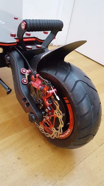

nikoo Posté(e) le 28 mars 2018 Partager Posté(e) le 28 mars 2018 (modifié) Coucou les gens, Je vous confirme que les jantes de moteurs d'ultra V2 sont des vraies daubes Ma roue arrière est bien touchée après 1500kms seulement, à l'avant aussi mais c'est beaucoup plus léger. Par contre à l'usage la déformation à terme de nos jantes arrière me semble inévitable ... Comme j'ai un moteur AR en rab je vais le changer puisque celui que 'utilise semblait avoir un défaut et l'axe moteur à pris du jeu => gros bruit de claquement pendant le roulage a présent ... Et sinon pour les MT5E, ou j'avais été critique peu après leur install, je dois avouer qu'ils sont excellents c'est un vrai bonheur de pouvoir freiner efficacement avec un seul doigt sur le levier de frein et ... tout en douceur. Le gros plus c'est qu'ils sont toujours aussi efficaces sous la pluie. Une modif a faire assurément. Surveiller le câble moteur arrière qui passe hyper proche des vis du spacers. A part ça après 3 mois de conduite toujours les jours pour aller bosser je kiffe vraiment cette ultra, c'est réellement la trottinette ultime, à l'usage le P7 à 1 est bien plus efficace car on peut beaucoup plus s'amuser dans les virages / changements de direction en gardant une bonne dose de gaz. P7 à 0 c'est bien pour du drag (course de ligne droite) mais on perds trop le contrôle de la direction quand on remets les gaz à moins de 30km/h. Sur un circuit avec des slaloms y a pas photo j'irais beaucoup plus vite avec un P7 à 1 qu'a 0 et comme en ville on passe son temps a slalomer changer de direction... Incroyable les réactions des gens moto / scoot / voiture (suivant ou on roule) toujours amicales, ils sont impressionnés des perfs de la machine ( faut dire que j'aime l'utiliser à son plein potentiel ) au moins une 20aine de fois sur des 3 derniers mois on m a demandé ou ça s'achetait, l'autonomie, la vitesse max . " A ca ?? Bah c'est LE dualtron ^^" La à cause de mon moteur AR en vrac je l'ai laissé au garage pour quelques jours et j'ai repris la DT2 ex, bin je m'ennuie carrément sur la DT2 ! Le seul truc qui est mieux dessus c'est la suspension. Modifié le 28 mars 2018 par nikoo 3 1 Citer Lien vers le commentaire https://www.espritroue.fr/topic/2334-dualtron-2-ultra/page/261/#findComment-104378 Partager sur d’autres sites More sharing options...

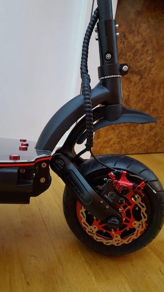

Djowss_Hmong_Jaofa Posté(e) le 28 mars 2018 Partager Posté(e) le 28 mars 2018 Le 24/03/2018 à 21:25, doutoune a dit : Bonjour tous le monde. Je viens vous donnez des nouvelles: Alors pour mon problème de jeu c'est régler et c'était bien les roulements dans la colonne qui n'était pas assez sérés. Pour les suspensions à l'avant même sur place sans rouler on sent la différence (surtout pour moi qui fait que 65 kg),j'ai mis sur le tuto des suspensions une autre photo montrant la différence avant/après! sinon il faut que je roule avec des pression différente pour trouver la mieux pour moi et mon poids plume!. Mais je tiens encore à tous vous remercier pour vos conseil et super tuto car sans ça je ne serai pas sur d'avoir pu réaliser tous se que j'ai fait!!(Avec une spéciale dédicace à notre PAPA @Oliv’pour tous les appels que je lui est passer!) Salut! Le protège cable torsadé où peut-on le trouver ? et surtout comment ça s'appelle. Citer Lien vers le commentaire https://www.espritroue.fr/topic/2334-dualtron-2-ultra/page/261/#findComment-104497 Partager sur d’autres sites More sharing options...
Didier.94600 Posté(e) le 28 mars 2018 Partager Posté(e) le 28 mars 2018 il y a 8 minutes, Djowss_Hmong_Jaofa a dit : Salut! Le protège cable torsadé où peut-on le trouver ? et surtout comment ça s'appelle. Chez CarbonRevo ou PassionsGadgets @Djowss_Hmong_Jaofa https://www.carbonrevo.com/product/cable-wrap-2m/ 3 Citer Lien vers le commentaire https://www.espritroue.fr/topic/2334-dualtron-2-ultra/page/261/#findComment-104500 Partager sur d’autres sites More sharing options...
