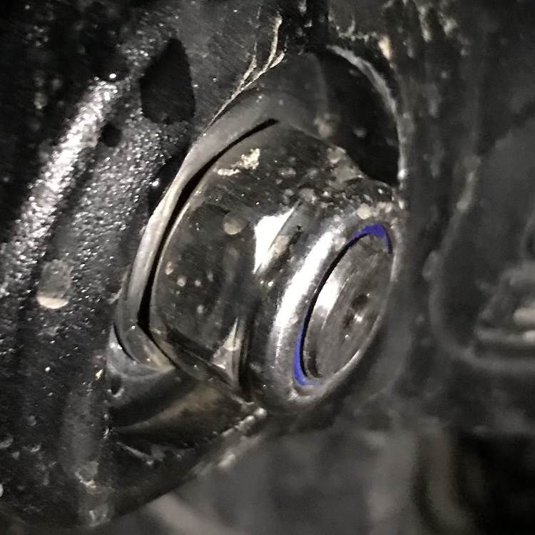

sonkenn Posté(e) le 11 avril 2018 Partager Posté(e) le 11 avril 2018 (modifié) Le 27/03/2018 à 07:54, fred a dit : purée hier soir en rentrant du taf je me suis aperçu que j'avais perdu un écrou (celui qui fixe l'amortisseur avant). je me rappelle bien avoir entendu un bruit métallique un moment en roulant mais je pensais que c'était un débris sur la rue!!!!! je pense que j'ai dû au moins rouler 10 km comme ça et bien à fonds les pavés les trottoirs etc ( j étais pressé).. c'est pourtant des écrou anti desserrage mais bon bref tout ça pour dire vérifier que tu t'es bien serré très régulièrement Je remonte, car j'ai aussi constaté qu'ils se desserraient super vite! Après avoir remonté le bras côté disque, j'ai bien resserré les écrous de l'autre côté. Ce soir j'ai démonté le côté gauche pour couper les barres de suspension (merci encore @Trotti Phil!) et graisser, et bien ce n'était plus trop serré... Je vais commencer par mettre du frein filet, mais je vais peut-être bien aussi changer les écrous! Modifié le 11 avril 2018 par sonkenn 1 3 Citer Lien vers le commentaire Partager sur d’autres sites More sharing options...

fred Posté(e) le 11 avril 2018 Partager Posté(e) le 11 avril 2018 @sonkenn moi j ai changé les écrous à l avant et ça se desserre moins!! à l arriere c est les anciens et ils se desserrent un ptit peu plus vite. mais bon c est mieux d verifier régulierement .(. pour le frein filet ça peut pas faire de mal) 1 Citer Lien vers le commentaire Partager sur d’autres sites More sharing options...

sonkenn Posté(e) le 12 avril 2018 Partager Posté(e) le 12 avril 2018 [mention=450]sonkenn[/mention] moi j ai changé les écrous à l avant et ça se desserre moins!! à l arriere c est les anciens et ils se desserrent un ptit peu plus vite. mais bon c est mieux d verifier régulierement .(. pour le frein filet ça peut pas faire de mal) Ah oui, faut que je vérifie derrière aussi… Et je pense que je vais être assez radical et faire un trou pour mettre une goupille. Voire même prendre des écrous « crantés » pour goupilles. 2 Citer Lien vers le commentaire Partager sur d’autres sites More sharing options...

Didier.94600 Posté(e) le 12 avril 2018 Partager Posté(e) le 12 avril 2018 il y a 39 minutes, fred a dit : tu nous montrera ça !! comme ça tu seras sur!!! ç est vrai que c est un peu chiant d rouler avec la peur d une merde pendant une pointe de vitesse!!!! Salut @fred Même si tu perd un écrou en roulant comme cela t'es arrivé !!! le bras ne peut pas se déssolidariser/sortir de l'axe de suspension car il est toujours maintenu/retenu par l'autre écrou de serrage de l'axe moteur, donc aucun risque a mon avis !!!!!! 2 Citer Lien vers le commentaire Partager sur d’autres sites More sharing options...
fred Posté(e) le 12 avril 2018 Partager Posté(e) le 12 avril 2018 il y a 2 minutes, Didier.94600 a dit : Salut @fred Même si tu perd un écrou en roulant comme cela t'es arrivé !!! le bras ne peut pas se déssolidariser/sortir de l'axe de suspension car il est toujours maintenu/retenu par l'autre écrou de serrage de l'axe moteur, donc aucun risque a mon avis !!!!!! oui comme j avais dit un peu plus tot c est vrai que j ai rouler au moins dix bornes sans l écrou BIen à fond et je n ai rien senti et le bras n avait pas bougé effectivement !!! si y en a qu un qui saute ça va mais bon... 1 Citer Lien vers le commentaire Partager sur d’autres sites More sharing options...
Didier.94600 Posté(e) le 12 avril 2018 Partager Posté(e) le 12 avril 2018 (modifié) il y a 19 minutes, fred a dit : oui comme j avais dit un peu plus tot c est vrai que j ai rouler au moins dix bornes sans l écrou BIen à fond et je n ai rien senti et le bras n avait pas bougé effectivement !!! si y en a qu un qui saute ça va mais bon... Ce serait un gros coup de malchance @fred de perdre les 2 écroux (suspate + moteur) d'un même coté, car là en effet le bras pourrait ce déboité mais l'autre bras a l'opposé maintiendra quand même toujours le moteur en place !!! Modifié le 12 avril 2018 par Didier.94600 modification 2 Citer Lien vers le commentaire Partager sur d’autres sites More sharing options...
Jpthor Posté(e) le 12 avril 2018 Partager Posté(e) le 12 avril 2018 Tu peux perdre 1 ecrou mais pas 8 Bon Tu peux perdre 2 écrous mais pas 8 !!! Mdr !! J en peux plus !!! 7 Citer Lien vers le commentaire Partager sur d’autres sites More sharing options...

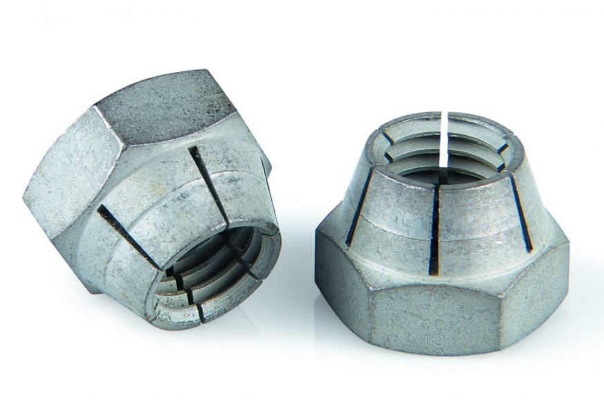

Didier.94600 Posté(e) le 12 avril 2018 Partager Posté(e) le 12 avril 2018 (modifié) Il y a 6 heures, sonkenn a dit : Ah oui, faut que je vérifie derrière aussi… Et je pense que je vais être assez radical et faire un trou pour mettre une goupille. Voire même prendre des écrous « crantés » pour goupilles. Le souci c'est que les axes ne sont pas assez long et ne ressortent pas de l'écrou une fois bloqué @sonkenn a moins d'en trouvé des moins épais ou des écroux avec frein comme ceux-là !!!!! Modifié le 12 avril 2018 par Didier.94600 modification 4 Citer Lien vers le commentaire Partager sur d’autres sites More sharing options...
En_Zion_La Posté(e) le 12 avril 2018 Partager Posté(e) le 12 avril 2018 Il y a 1 heure, Didier.94600 a dit : Le souci c'est que les axes ne sont pas assez long et ne ressortent pas de l'écrou une fois bloqué @sonkenn a moins d'en trouvé des moins épais ou des écroux avec frein comme ceux-là !!!!! Après la recherche des œufs... La recherche d'écrous... 1 Citer Lien vers le commentaire Partager sur d’autres sites More sharing options...
sonkenn Posté(e) le 12 avril 2018 Partager Posté(e) le 12 avril 2018 @Didier.94600 c'est à ça que je pensais https://fr.aliexpress.com/item/Free-shipping-propeller-shaft-nut-gasket-split-pin-outboard-motor-part-for-Yamaha-90-115HP-for/32808560927.html 1 Citer Lien vers le commentaire Partager sur d’autres sites More sharing options...
Didier.94600 Posté(e) le 12 avril 2018 Partager Posté(e) le 12 avril 2018 il y a une heure, sonkenn a dit : @Didier.94600 c'est à ça que je pensais https://fr.aliexpress.com/item/Free-shipping-propeller-shaft-nut-gasket-split-pin-outboard-motor-part-for-Yamaha-90-115HP-for/32808560927.html Oui @sonkenn j'avais bien pigé, mais sur ma DT2 l'axe ne ressort même pas de l'écrou Nylstop une fois serré, donc ça vas pas être simple pour percer l'axe et rentrer une goupille dedans car le bras risque de géner !!! Citer Lien vers le commentaire Partager sur d’autres sites More sharing options...

sonkenn Posté(e) le 12 avril 2018 Partager Posté(e) le 12 avril 2018 il y a 1 minute, Didier.94600 a dit : Oupss désolé @sonkenn Mouahhaha c’est juste que, a priori, sur l’axe des Ultras il y aurait la place pour ce type d’écrou. A mesurer et tout et tout, je ne vais pas me lancer tout de suite de toutes façons! Donc frein filet. 1 Citer Lien vers le commentaire Partager sur d’autres sites More sharing options...
