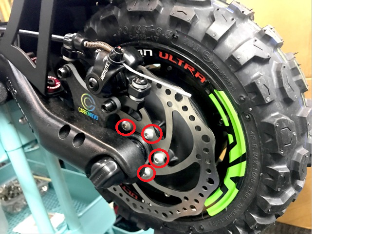

Salut les gars, j’ai un petit soucis avec l’ultra, quand je bloque le frein avant sans rouler le pneu bouge d’environ 1cm quand je l’avance et que je la recule et les plaquettes bloque bien le disque. Il y a un bruit dans la colonne !
Et lorsque que je roule j’ai bcq plus de guidonnage qu’avant et lorsque je freine en roulant le cul de la trottinette part sur le côté ce qui est dangereux, je ne m’arrete Pas droit comme au début !
Croyez vous qu’il s’agisse d’un roulement qui a pété?
J’ai démonter le pneu et bien remis mais sans amélioration et j’ai voulu enlever la grosse vis en-dessous la colonne mais rien à faire elle est bloquée comme la couronne crantée!
Je vous mets une vidéo pour que vous jugiez par vous même
merci d’avance pour vos lumières ?

je pense aussi à un disque desserré... As-tu mis du frein-filet ?
Pour le guidonnage... je me suis fais la même réflexion hier... j'ai vérifié aussi la visserie mais je n'ai pas encore fait le point sur la pression des pneus...
Bizzarre...
Modifié par En_Zion_La
  • J'aime 2
https://www.espritroue.fr/topic/2334-dualtron-2-ultra/page/278/#findComment-113875
@En_Zion_La @Techos78
merci les gars j’avais pas pensé au disque
oui j’avais mis du frein filet, je vais revérifier ! Sinon je vais démonter le folding et voir, dans tous les cas j’ai la M10 en titane à mettre
apres je trouve ça bizarre que la trottinette chasse du cul sur le côté quand je freine.

Il y a 3 heures, babaji a dit :
Elle chasse côté disque/étriers?
  • +1 1

J’émets une théorie « douteuse » tout droit sortie de mon crâne :
- Plus la roue est grande* par rapport au disque, et plus le disque est rapproché du centre de la roue, moins un freinage puissant influencera la trajectoire du deux roues côté système de freinage. (*on admet que la taille est proportionnelle à la masse et donc à l’inertie)
Corollaire
- Plus la roue est petite* par rapport au disque, et plus le disque est éloigné du centre de la roue,  plus un freinage puissant influencera la trajectoire du deux roues côté système de freinage.
Conclusions:
L’utilisation du freinage électromagnétique est fortement conseillé car parfaitement équilibré.Il limitera la sur-sollicitation des systèmes mécaniques.
Le passage des disques en 180mm ainsi que l’utilIsation d’etriers puissants combiné à l’utilisation de l’adaptateur 48mm>44mm... engendre un freinage... non conventionnel.
Le rajout de pneus plus lourds, éventuellement bien remplis de liquide anti crevaison, renforce l’inertie de la roue, sans que ce soit miraculeux non plus.
Ps : tout ceci n’est qu’hypothèse de la part.
Modifié par Dreadnought
  • Merci 1
  • +1 3

bah elle chasse à droite à chaque fois et pour le frein  Électromagnétique  je suis à quatre!
 Je vais tChéquer ça jeudi je vous tiendrai au courant car d’ici là j’ai pas mal de taf
 Et merci les gars de m’aiguiller c’est cool, vous êtes au top comme d’hab’ ?
