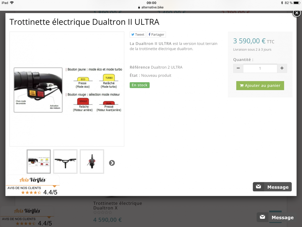

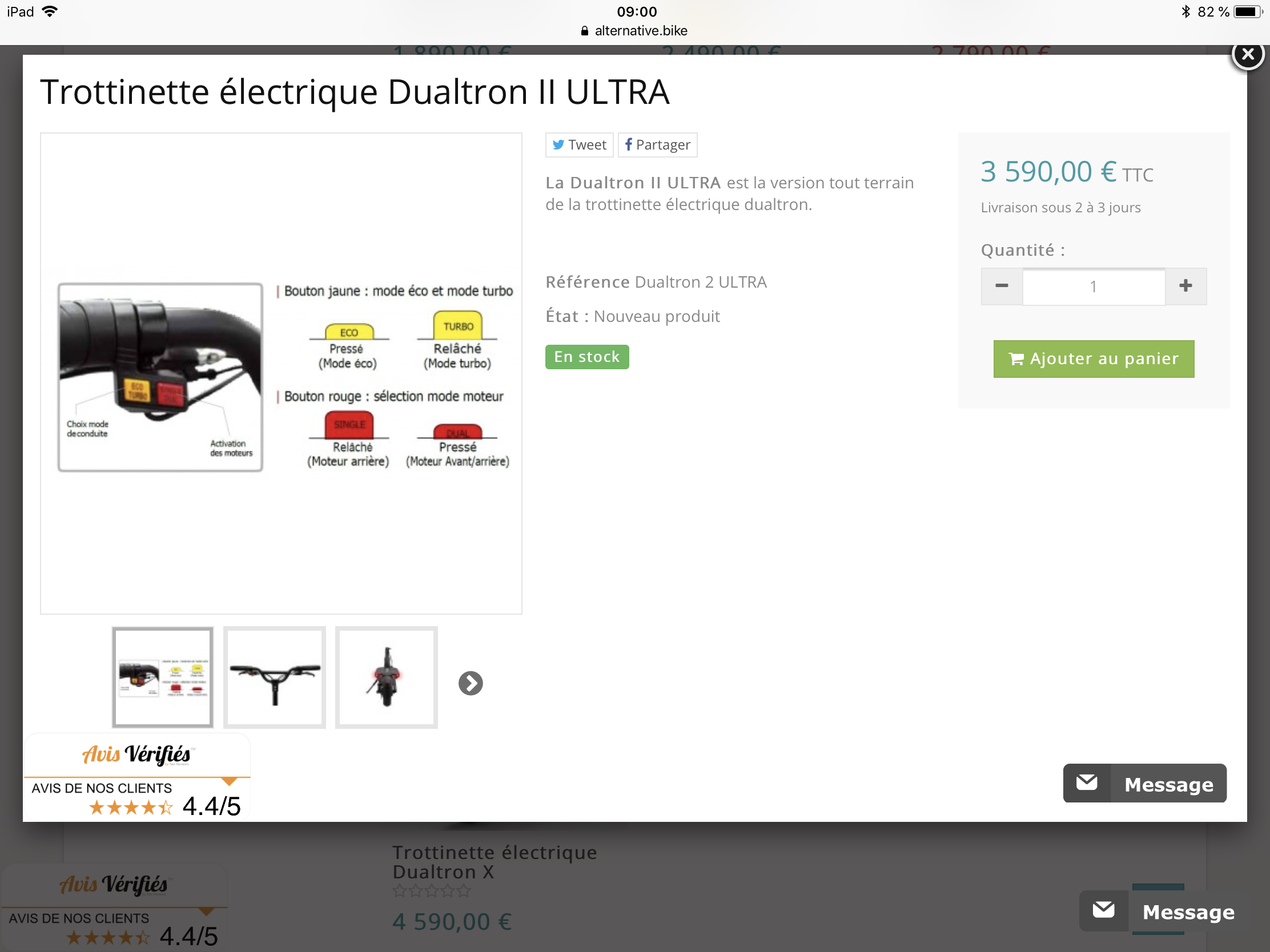

Abast Posté(e) le 17 juin 2018 Partager Posté(e) le 17 juin 2018 Dites chez alternative bike j’ai vu cette photo, je pense qu’ils se sont trompé car le bouton jaune n’est pas un mode eco mais le warning Citer Lien vers le commentaire Partager sur d’autres sites More sharing options...
En_Zion_La Posté(e) le 17 juin 2018 Partager Posté(e) le 17 juin 2018 @Abast Il n’y a pas de mode eco sur une DTU 1 Citer Lien vers le commentaire Partager sur d’autres sites More sharing options...
Abast Posté(e) le 17 juin 2018 Partager Posté(e) le 17 juin 2018 Il y a 6 heures, En_Zion_La a dit : @Abast Il n’y a pas de mode eco sur une DTU Justement c’est bizarre encore une fausse info sur ce site 1 Citer Lien vers le commentaire Partager sur d’autres sites More sharing options...

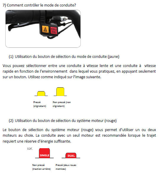

Babas45 Posté(e) le 17 juin 2018 Partager Posté(e) le 17 juin 2018 (modifié) Tous les sites français et même sur Ali (overwatt, Ozflip, Urban360...) et j’en passe affiche que le 2ème bouton est un mode eco ?... meme la notice que j’ai eu avec ma ultra qui a 1semaine n’est pas à jour et ne comporte pas le mode Pa, Pb.. les chinois ont du mal avec ça je pense et les français copies sans se relire! ? Modifié le 17 juin 2018 par Babas45 2 Citer Lien vers le commentaire Partager sur d’autres sites More sharing options...
RoueLibre Posté(e) le 17 juin 2018 Partager Posté(e) le 17 juin 2018 Il y a 14 heures, Abast a dit : Dites chez alternative bike j’ai vu cette photo, je pense qu’ils se sont trompé car le bouton jaune n’est pas un mode eco mais le warning En tout cas c'est bien pratique le mode turbo pour vite lâcher les chevaux. ????? 1 Citer Lien vers le commentaire Partager sur d’autres sites More sharing options...

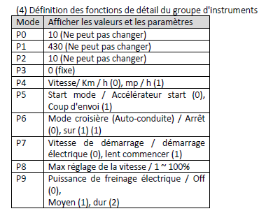

macreg Posté(e) le 18 juin 2018 Partager Posté(e) le 18 juin 2018 (modifié) Si y'a un mode éco mais pas en acces direct c'est le P9 reglage de 1 à 3 P9 : 3 - mode normal P9 : 2 - mode éco intermediaire P9 : 1 - mode éco maxi Des fois on se demande si les boutiques voient passer bcp d'Ultra... Au guidon : - warning bouton de gauche - dual/single bouton de droite Modifié le 18 juin 2018 par macreg Citer Lien vers le commentaire Partager sur d’autres sites More sharing options...
sonkenn Posté(e) le 18 juin 2018 Partager Posté(e) le 18 juin 2018 (modifié) il y a 26 minutes, macreg a dit : Si y'a un mode éco mais pas en acces direct c'est le P9 reglage de 1 à 3 P9 : 3 - mode normal P9 : 2 - mode éco intermediaire P9 : 1 - mode éco maxi Des fois on se demande si les boutiques voient passer bcp d'Ultra... Au guidon : - warning bouton de gauche - dual/single bouton de droite P9 c'est le paramétrage du frein électrique. Pas mode éco. Modifié le 18 juin 2018 par sonkenn Citer Lien vers le commentaire Partager sur d’autres sites More sharing options...

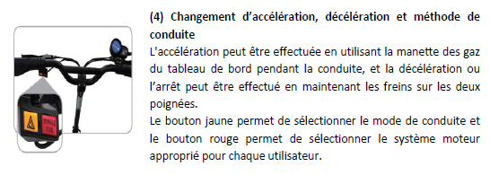

sonkenn Posté(e) le 18 juin 2018 Partager Posté(e) le 18 juin 2018 (modifié) Le 17/06/2018 à 09:04, Abast a dit : Dites chez alternative bike j’ai vu cette photo, je pense qu’ils se sont trompé car le bouton jaune n’est pas un mode eco mais le warning C'est abusé quand même... téléchargé sur Alternative: Modifié le 18 juin 2018 par sonkenn Citer Lien vers le commentaire Partager sur d’autres sites More sharing options...
nikoo Posté(e) le 18 juin 2018 Partager Posté(e) le 18 juin 2018 (modifié) il y a 30 minutes, sonkenn a dit : P9 c'est le paramétrage du frein électrique. Pas mode éco. le P9 n'est plus le frein électrique sur les V2. le frein électrique c'est PA P9 a trois modes qui fond varier la puissance du couple. Du plus faible à 1 jusqu'au maxi à 3. C'est aussi sur ce paramètre qu'il faut jouer pour économiser l'utilisation de la batterie, en mode P9 à 1 on peut rouler en dual à plus de 50 km/h tout en ayant une autonomie de 50-60 kilomètres Modifié le 18 juin 2018 par nikoo 1 2 Citer Lien vers le commentaire Partager sur d’autres sites More sharing options...
sonkenn Posté(e) le 18 juin 2018 Partager Posté(e) le 18 juin 2018 il y a 21 minutes, nikoo a dit : le P9 n'est plus le frein électrique sur les V2. le frein électrique c'est PA P9 a trois modes qui fond varier la puissance du couple. Du plus faible à 1 jusqu'au maxi à 3. C'est aussi sur ce paramètre qu'il faut jouer pour économiser l'utilisation de la batterie, en mode P9 à 1 on peut rouler en dual à plus de 50 km/h tout en ayant une autonomie de 50-60 kilomètres Encore une bétise de ma part... Trop vieux, largué... 3 Citer Lien vers le commentaire Partager sur d’autres sites More sharing options...
