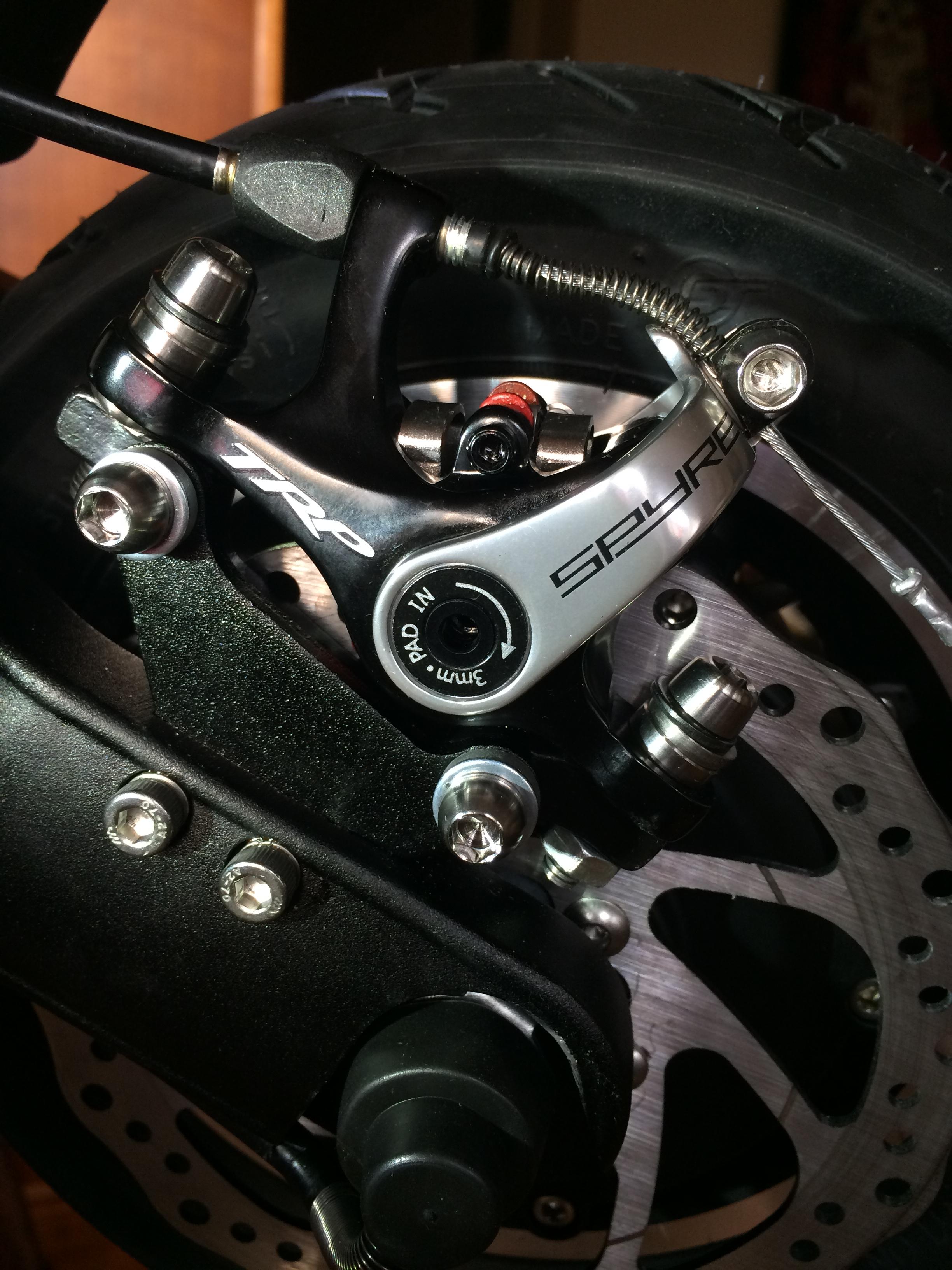

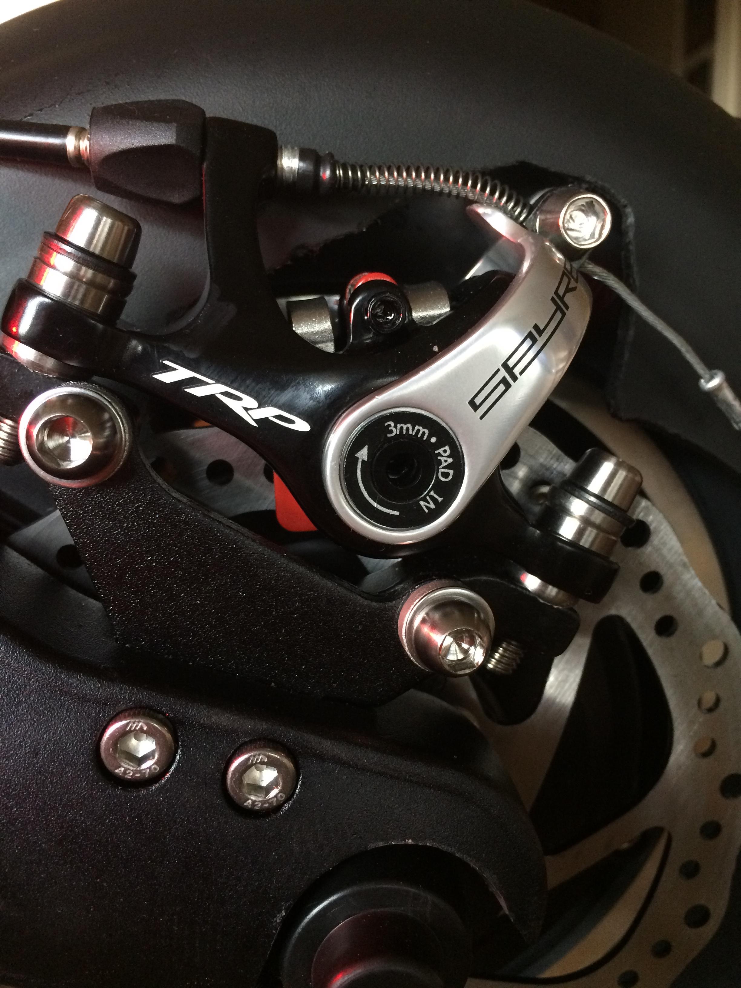

Didier.94600 Posté(e) le 5 juillet 2018 Partager Posté(e) le 5 juillet 2018 (modifié) Il y a 6 heures, Shin a dit : D’ailleurs si quelqu'un souhaite jeter des Magura ou Juin Tech je suis preneur ? Salut @Shin Si tu recherches des étriers a cable de bonne qualité !!! j'ai une paire de TRP Spyre a double pistons (+ plaquettes bien-sur) a vendre (60€) suite au remplacement des miens sur ma DT2 par des TRP HY-RD, ils sont excellent et d'une éfficacité redoutable, ils montent/passent sur une DTU V1/2 sans aucunes modifications (sans spacer CarbonRévo) faut juste les positionner/ajuster correctement, si cela t'intéresse en remplacement de tes Répute !!! Didier ?? https://www.bike-components.de/fr/TRP/Spyre-Bremssattel-p55357/ Modifié le 5 juillet 2018 par Didier.94600 modification 2 1 Citer Lien vers le commentaire https://www.espritroue.fr/topic/2334-dualtron-2-ultra/page/287/#findComment-121063 Partager sur d’autres sites More sharing options...

Shin Posté(e) le 5 juillet 2018 Partager Posté(e) le 5 juillet 2018 Il y a 3 heures, Didier.94600 a dit : Salut @Shin Si tu recherches des étriers a cable de bonne qualité !!! j'ai une paire de TRP Spyre a double pistons (+ plaquettes bien-sur) a vendre (60€) suite au remplacement des miens sur ma DT2 par des TRP HY-RD, ils sont excellent et d'une éfficacité redoutable, ils montent/passent sur une DTU V1/2 sans aucunes modifications (sans spacer CarbonRévo) faut juste les positionner/ajuster correctement, si cela t'intéresse en remplacement de tes Répute !!! Didier ?? https://www.bike-components.de/fr/TRP/Spyre-Bremssattel-p55357/ Hello, Ah ouais ils sont beau ? Bah je serais volontiers intéressé, je suis en Xtech, j'imagine que c'est une qualité supérieur ? Citer Lien vers le commentaire https://www.espritroue.fr/topic/2334-dualtron-2-ultra/page/287/#findComment-121112 Partager sur d’autres sites More sharing options...
Didier.94600 Posté(e) le 5 juillet 2018 Partager Posté(e) le 5 juillet 2018 il y a 5 minutes, Shin a dit : Hello, Ah ouais ils sont beau ? Bah je serais volontiers intéressé, je suis en Xtech, j'imagine que c'est une qualité supérieur ? Je connais les X-Tech qui sont des Hybrides Semi-Hydro mais je n'en ai jamais eu, là c'est des étriers 100% mécanique a cable, lis l'avis sur le lien posté précédement, TRP est une marque US de très bonne facture. Si tu est satisfait de tes X-Tech garde les, mais plusieurs personnes du Forum on déjà eu des fuites avec, a toi de voir !!! ????? Citer Lien vers le commentaire https://www.espritroue.fr/topic/2334-dualtron-2-ultra/page/287/#findComment-121116 Partager sur d’autres sites More sharing options...

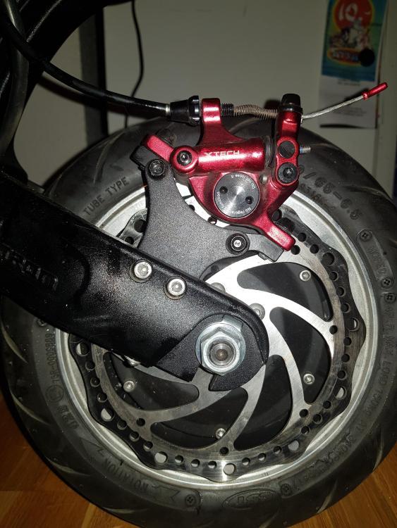

sonkenn Posté(e) le 5 juillet 2018 Partager Posté(e) le 5 juillet 2018 (modifié) Il y a 3 heures, Shin a dit : Pour l'instant mes compétences dans le domaine du freinage remonte à 20 ans en arrière, quand tu avais des V-Break sur ton VTT et que c'était la grande classe ? ça va revenir! ça c'est pour @Didier.94600 https://www.espritroue.fr/profile/2800-shin/content/?type=forums_topic_post&page=3 Modifié le 5 juillet 2018 par sonkenn 2 Citer Lien vers le commentaire https://www.espritroue.fr/topic/2334-dualtron-2-ultra/page/287/#findComment-121128 Partager sur d’autres sites More sharing options...
Didier.94600 Posté(e) le 5 juillet 2018 Partager Posté(e) le 5 juillet 2018 (modifié) il y a 16 minutes, sonkenn a dit : ça c'est pour @Didier.94600 https://www.espritroue.fr/profile/2800-shin/content/?type=forums_topic_post&page=3 Merci @sonkenn En effet, je ne souvenais plus de cette photo, l'étrier est bien trop haut (de 6/7 mm au moins) et il n'existe pas d'adaptateur moins haut c'est les plus bas, donc c'est bien cette méthode qu'il faut appliquée pour raccourcir et reperçer la platine et ensuite faire un ajustement correct avec quelques rondelles !!!!! Modifié le 5 juillet 2018 par Didier.94600 modification 1 Citer Lien vers le commentaire https://www.espritroue.fr/topic/2334-dualtron-2-ultra/page/287/#findComment-121132 Partager sur d’autres sites More sharing options...

Shin Posté(e) le 5 juillet 2018 Partager Posté(e) le 5 juillet 2018 il y a 32 minutes, Didier.94600 a dit : Les semi-Hydro ne se purge pas @Shin les étriers sont en circuit-fermé et ils sont déjà purgés en sortie d'usine, en 100% Hydro oui là il faut les purger une fois le montage terminé comme sur une voiture ou sur une moto !!! Peux-tu poster des photos des tiens que je puisse voir si ton montage est conforme et correct, il y a peut-être des petits ajustements a faire dessus pour que tu ai un freinage plus performant et de meilleur qualité, merci !!!!! D'accord ! Je comprend mieux la différence maintenant, merci ^^ Voila mon ami ^^ Désolé elle est toute sale, je viens de me faire surprendre par la pluie ? Avant 1 Citer Lien vers le commentaire https://www.espritroue.fr/topic/2334-dualtron-2-ultra/page/287/#findComment-121137 Partager sur d’autres sites More sharing options...
