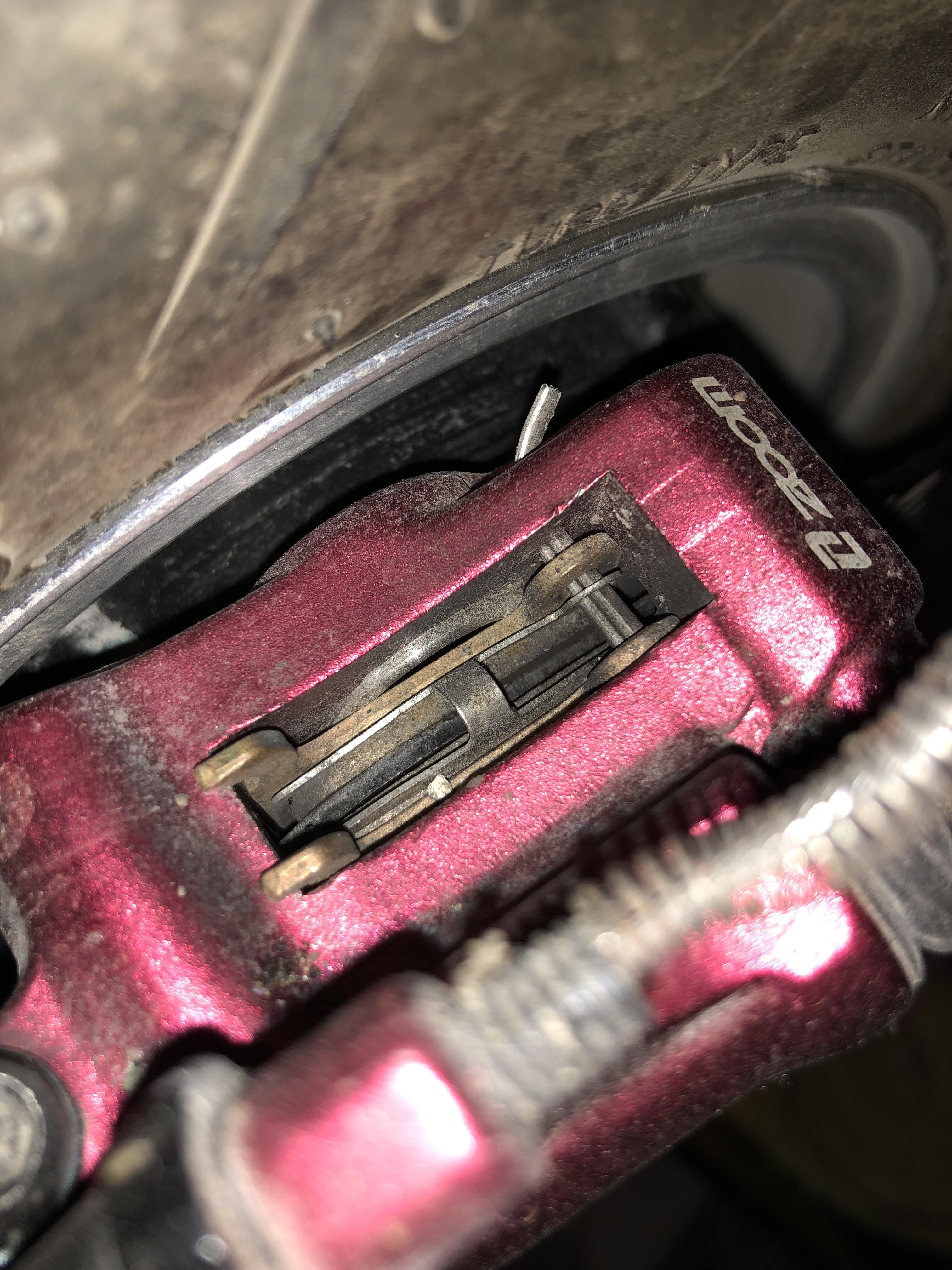

Shin Posté(e) le 5 juillet 2018 Partager Posté(e) le 5 juillet 2018 Arriere : Quand je l'ai acheté ils étaient déja montés comme ceci de mon précédent propriétaire, mais je me disais qu'il y avait un soucis, freinage mauvais et disque qui frotte. Merci du coups de main les mecs ^^ 1 Citer Lien vers le commentaire https://www.espritroue.fr/topic/2334-dualtron-2-ultra/page/288/#findComment-121138 Partager sur d’autres sites More sharing options...

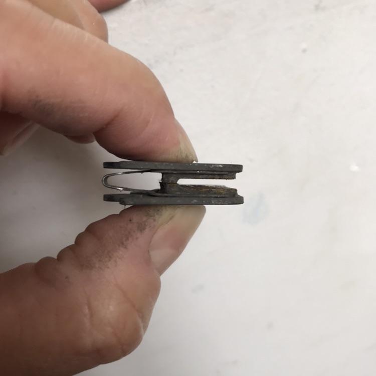

Shin Posté(e) le 5 juillet 2018 Partager Posté(e) le 5 juillet 2018 (modifié) il y a 47 minutes, sonkenn a dit : ça va revenir! Ton étrier est trop haut par rapport au disque. Ce que j'analyse dans ta photo, c'est la trace laissée par les plaquettes du Repute d'origine (trait jaune) et la trace laissée par les Xtech (trait rouge). les plaquettes des Xtech devraient laisser la même trace sur le disque que celles des Repute (qui avaient l'air plutôt bien placées). Je peux me tromper mais c'est ce que je vois sur la photo. De plus, si ça fait pas mal de km que les Xtech ont été montés, les plaquettes ne sont pas usées sur toute la surface, et elle peuvent finir par se toucher et là plus de frein du tout. Il faudrait donc "descendre" ton étrier de 5-6mm (à mesurer) et c'est là que ça se corse car tu n'a pas cette possibilité sans attaquer le bricolage sévère. Le plus simple serait de démonter la platine (partie plate noire), refaire 2 trous (filetés) plus haut que ceux d'origine (les trous de fixation dans le bras) puis couper le bas de cette platine. Tu peux aller un peu trop bas, ensuite tu ajustes avec des rondelles entre l'étrier et l'adaptateur. Je t'édite ça ce soir avec des photos ça c'est pour @Didier.94600 https://www.espritroue.fr/profile/2800-shin/content/?type=forums_topic_post&page=3 C'est ça, grâce à vos conseils avisés et un peu d'huile de coude et une ou deux migraine ? Ok d'accord ! Une fois nettoyée je regarde ces fameuses traces que je n'avais pas vu ^^ Edit : Si je me trompe pas les marques entourées en rouge sont celles des Reput et celle en bleu celles très mal placées des Xtech ? Oui ça fait pas mal de temps je pense, je crois même à la réception de la machine ils les avaient mis, elle a maintenant 450 km, et j'ai un jeu de plaquette supplémentaire qu'il ma fourni D'accord, je vois tout à fait ce que tu veux dire, j'ai repéré les vis et les emplacements dont tu me parles, si tu arrives effectivement à me faire un genre de petit croquis je suis pas contre ? Merci merci ? Modifié le 5 juillet 2018 par Shin 1 Citer Lien vers le commentaire https://www.espritroue.fr/topic/2334-dualtron-2-ultra/page/288/#findComment-121139 Partager sur d’autres sites More sharing options...
sonkenn Posté(e) le 5 juillet 2018 Partager Posté(e) le 5 juillet 2018 je re post, ce sera plus clair. je n'avais pas mis la photo avec les marques sur le disque, mais oui c'est ça! Ton étrier est trop haut par rapport au disque. Ce que j'analyse dans ta photo, c'est la trace laissée par les plaquettes du Repute d'origine (trait jaune) et la trace laissée par les Xtech (trait rouge). les plaquettes des Xtech devraient laisser la même trace sur le disque que celles des Repute (qui avaient l'air plutôt bien placées). Je peux me tromper mais c'est ce que je vois sur la photo. De plus, si ça fait pas mal de km que les Xtech ont été montés, les plaquettes ne sont pas usées sur toute la surface, et elle peuvent finir par se toucher et là plus de frein du tout. Il faudrait donc "descendre" ton étrier de 5-6mm (peut-être mêm plus seon @Didier.94600, à mesurer) et c'est là que ça se corse car tu n'a pas cette possibilité sans attaquer le bricolage sévère. Le plus simple serait de démonter la platine (partie plate noire), refaire 2 trous (filetés) plus haut que ceux d'origine (les trous de fixation dans le bras) puis couper le bas de cette platine. Tu peux aller un peu trop bas (c'est à dire les trous un peu trop haut), ensuite tu ajustes avec des rondelles entre l'étrier et l'adaptateur. il va falloir faire l'avant et l'arrière, même souci ! Je suis curieux de savoir comment ont fait les autres utilisateurs de XTech? Attention c'est une modif destructrice, si tu changes d'étrier il te faudra peut-être d'autres platines... Dans un premier temps je regarderai l'état des plaquettes. 1 3 Citer Lien vers le commentaire https://www.espritroue.fr/topic/2334-dualtron-2-ultra/page/288/#findComment-121158 Partager sur d’autres sites More sharing options...

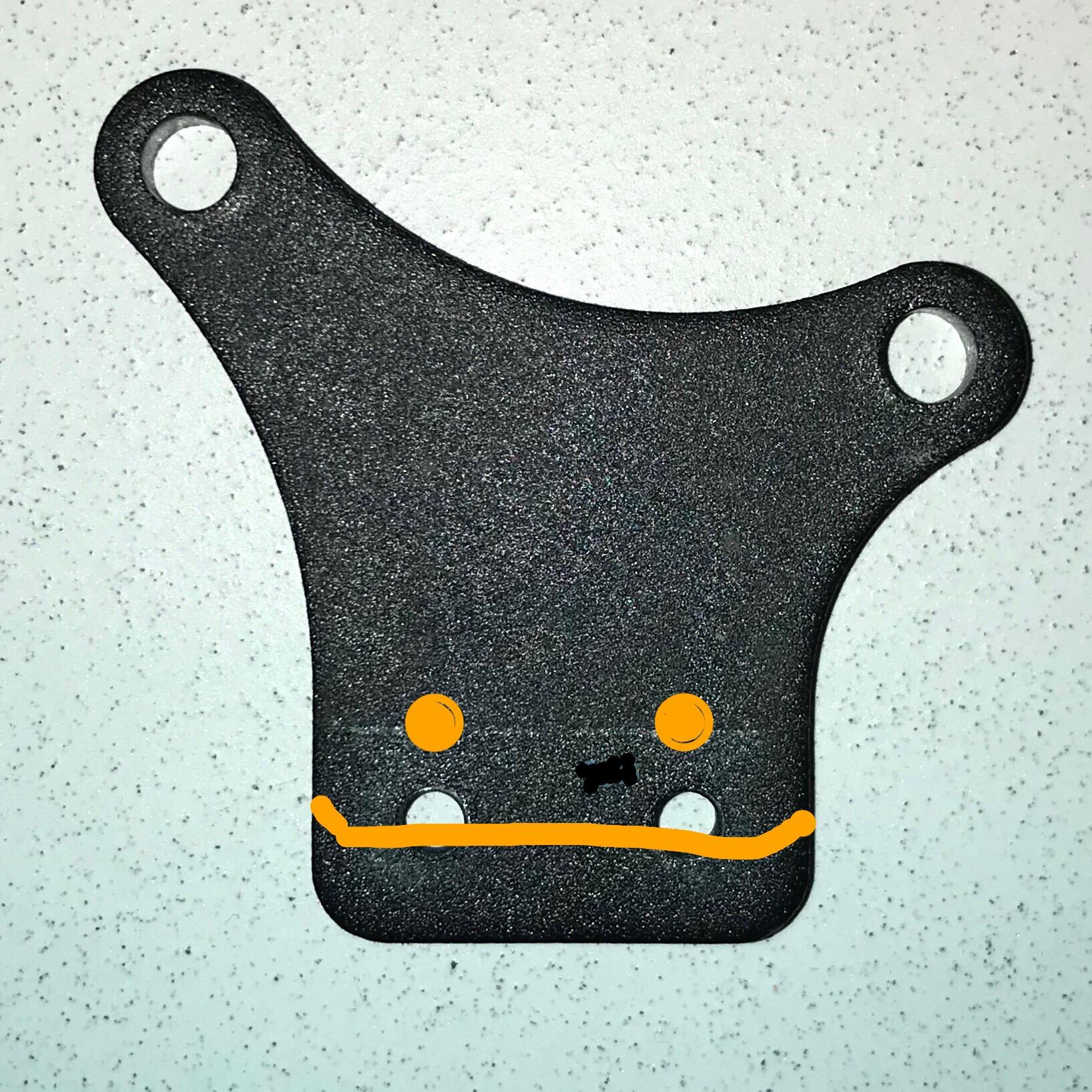

Erwanrcx Posté(e) le 5 juillet 2018 Partager Posté(e) le 5 juillet 2018 (modifié) @Djowss_Hmong_Jaofa, je pense que c’est une bonne idée ? c’est marrant je n’ai absolument pas la même position de mon étrier par rapport à @Shin il faut que le disque vienne légère dépasser des plaquettes à son plus grand diamètre ( voir photo 2 ) Modifié le 5 juillet 2018 par Erwanrcx Ajouts photos 1 1 1 Citer Lien vers le commentaire https://www.espritroue.fr/topic/2334-dualtron-2-ultra/page/288/#findComment-121166 Partager sur d’autres sites More sharing options...

Didier.94600 Posté(e) le 5 juillet 2018 Partager Posté(e) le 5 juillet 2018 (modifié) il y a 11 minutes, Djowss_Hmong_Jaofa a dit : Est ce que ça ne serait pas l'occasion pour @Shin de monter des disques de 160mm avec adaptateur carbonrevo pour que ses Xtech soient pile poil à la bonne hauteur ? Comme ça s'il veut changer d'etriers c'est top top pour les Juin tech. Après c'est aussi du boulot il faut débrancher les moteurs etc... Acheter l'adaptateur chez carbonrevo... Il n'aura pas à abîmé sa platine vous en pensez quoi @Didier.94600 et @sonkenn ? Bien vu @Djowss_Hmong_Jaofa mais ses disques sont déjà en 160 mm sur son Ultra, le mieux serait la solution de @sonkenn de raccourcir la platine et faire 2 nouveaux trous !!! Modifié le 5 juillet 2018 par Didier.94600 modification 1 1 Citer Lien vers le commentaire https://www.espritroue.fr/topic/2334-dualtron-2-ultra/page/288/#findComment-121169 Partager sur d’autres sites More sharing options...
En_Zion_La Posté(e) le 5 juillet 2018 Partager Posté(e) le 5 juillet 2018 Les disquess d’origine sont déjà en 160mm sur la DTU. Par contre à voir la position du support d’étrier n’est-il pas simplement monté à l’envers ??? 2 Citer Lien vers le commentaire https://www.espritroue.fr/topic/2334-dualtron-2-ultra/page/288/#findComment-121170 Partager sur d’autres sites More sharing options...
Shin Posté(e) le 5 juillet 2018 Partager Posté(e) le 5 juillet 2018 il y a 8 minutes, Erwanrcx a dit : @Djowss_Hmong_Jaofa, je pense que c’est une bonne idée ? c’est marrant je n’ai absolument pas la même position de mon étrier par rapport à @Shin il faut que le disque vienne légère dépasser des plaquettes à son plus grand diamètre ( voir photo 2 ) Je voyais pas du tout mais en mettant les deux photos l'une à coté de l'autre 'tain c'est flagrant quoi ? Citer Lien vers le commentaire https://www.espritroue.fr/topic/2334-dualtron-2-ultra/page/288/#findComment-121171 Partager sur d’autres sites More sharing options...

Shin Posté(e) le 5 juillet 2018 Partager Posté(e) le 5 juillet 2018 il y a 1 minute, En_Zion_La a dit : Les disquess d’origine sont déjà en 160mm sur la DTU. Par contre à voir la position du support d’étrier n’est-il pas simplement monté à l’envers ??? Bah effectivement j'ai l'impression que le support de droite est différent, enfin l'endroit ou tu vis à droite, je sais pas si je m'exprime bien Citer Lien vers le commentaire https://www.espritroue.fr/topic/2334-dualtron-2-ultra/page/288/#findComment-121174 Partager sur d’autres sites More sharing options...
Didier.94600 Posté(e) le 5 juillet 2018 Partager Posté(e) le 5 juillet 2018 à l’instant, En_Zion_La a dit : Les disquess d’origine sont déjà en 160mm sur la DTU. Par contre à voir la position du support d’étrier n’est-il pas simplement monté à l’envers ??? Merci @En_Zion_La mais l'adaptateur est déjà dans le bon sens il me semble !!! 1 Citer Lien vers le commentaire https://www.espritroue.fr/topic/2334-dualtron-2-ultra/page/288/#findComment-121175 Partager sur d’autres sites More sharing options...
En_Zion_La Posté(e) le 5 juillet 2018 Partager Posté(e) le 5 juillet 2018 Le flèche sur ton support est orientée vers le haut ou le bas ??? Citer Lien vers le commentaire https://www.espritroue.fr/topic/2334-dualtron-2-ultra/page/288/#findComment-121176 Partager sur d’autres sites More sharing options...

Shin Posté(e) le 5 juillet 2018 Partager Posté(e) le 5 juillet 2018 (modifié) il y a 9 minutes, En_Zion_La a dit : Le flèche sur ton support est orientée vers le haut ou le bas ??? Euh je la vois pas ata Edit : Rien du tout mon ami, rien de visible des deux cotés en tout cas, aucun inscription d'aucunes sortes Modifié le 5 juillet 2018 par Shin Citer Lien vers le commentaire https://www.espritroue.fr/topic/2334-dualtron-2-ultra/page/288/#findComment-121180 Partager sur d’autres sites More sharing options...
sonkenn Posté(e) le 5 juillet 2018 Partager Posté(e) le 5 juillet 2018 l'adaptateur (la pièce entre la platine et l'étrier) n'est pas symétrique et a un sens théorique de montage. Si tu le retournes, tu vas changer la position de l'étrier. Pas sur que ça suffise. 1 Citer Lien vers le commentaire https://www.espritroue.fr/topic/2334-dualtron-2-ultra/page/288/#findComment-121183 Partager sur d’autres sites More sharing options...
Shin Posté(e) le 5 juillet 2018 Partager Posté(e) le 5 juillet 2018 (modifié) il y a 1 minute, sonkenn a dit : l'adaptateur (la pièce entre la platine et l'étrier) n'est pas symétrique et a un sens théorique de montage. Si tu le retournes, tu vas changer la position de l'étrier. Pas sur que ça suffise. Qu'est ce que tu entends exactement par platine ? Je but depuis tout à l'heure sur ce terme ^^ Modifié le 5 juillet 2018 par Shin Citer Lien vers le commentaire https://www.espritroue.fr/topic/2334-dualtron-2-ultra/page/288/#findComment-121184 Partager sur d’autres sites More sharing options...
