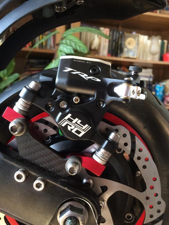

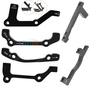

sidinho Posté(e) le 5 juillet 2018 Partager Posté(e) le 5 juillet 2018 il y a 2 minutes, Shin a dit : Euh je la vois pas ata Edit : Rien du tout mon ami, rien de visible des deux cotés en tout cas, aucun inscription d'aucunes sortes L'inscription se trouve sur le bas sur cet adaptateur, j'avais également ce soucis avec les xtech et pour régler le soucis je limer les plaquettes, depuis je suis passé à des magura mt5e. Cette solution est provisoire !Le mieux c'est la solution de préconiser par @sonkenn 1 Citer Lien vers le commentaire https://www.espritroue.fr/topic/2334-dualtron-2-ultra/page/289/#findComment-121187 Partager sur d’autres sites More sharing options...

Didier.94600 Posté(e) le 5 juillet 2018 Partager Posté(e) le 5 juillet 2018 il y a 2 minutes, Shin a dit : Qu'est ce que tu entends exactement par platine ? Je but depuis tout à l'heure sur ce terme ^^ C'est ça la platine @Shin, et l'adaptateur c'est la pièce qui est fixé dessus ou tu installe et visse l'étrier !!! 1 1 Citer Lien vers le commentaire https://www.espritroue.fr/topic/2334-dualtron-2-ultra/page/289/#findComment-121191 Partager sur d’autres sites More sharing options...

sidinho Posté(e) le 5 juillet 2018 Partager Posté(e) le 5 juillet 2018 @Shin voici une photo de la platine ensuite une photo de l’adapteur d’etrié il y a 4 minutes, Shin a dit : Ah d'accord, et tu penses qu'en faisant la soluce @sonkenn je pourrais éventuellement changer le système de freinage dans l'avenir tout de meme ? et oui tu pourras monter des magura mt5e si l’envie te prend de passer à plus performant ! 1 2 Citer Lien vers le commentaire https://www.espritroue.fr/topic/2334-dualtron-2-ultra/page/289/#findComment-121194 Partager sur d’autres sites More sharing options...
sonkenn Posté(e) le 5 juillet 2018 Partager Posté(e) le 5 juillet 2018 il y a 4 minutes, Shin a dit : Ah d'accord, et tu penses qu'en faisant la soluce @sonkenn je pourrais éventuellement changer le système de freinage dans l'avenir tout de meme ? tu pourras changer les adaptateurs, au pire rattraper avec des rondelles 1 1 1 Citer Lien vers le commentaire https://www.espritroue.fr/topic/2334-dualtron-2-ultra/page/289/#findComment-121195 Partager sur d’autres sites More sharing options...
Didier.94600 Posté(e) le 5 juillet 2018 Partager Posté(e) le 5 juillet 2018 il y a 3 minutes, Shin a dit : Ah d'accord, et tu penses qu'en faisant la soluce @sonkenn je pourrais éventuellement changer le système de freinage dans l'avenir tout de meme ? Oui bien-sur @Shin après faudra juste ajuster l'étrier en hauteur avec des rondelles comme ça c'est tout !!! 2 1 Citer Lien vers le commentaire https://www.espritroue.fr/topic/2334-dualtron-2-ultra/page/289/#findComment-121196 Partager sur d’autres sites More sharing options...

sonkenn Posté(e) le 5 juillet 2018 Partager Posté(e) le 5 juillet 2018 Et tu as aussi moyen de récupérer des platines chez ceux qui les ont changées... Par des Carbonrevo par exemple Bref, c'est pas la fin du monde! ;o) @Didier.94600 c'est vraiment pas beau à gauche... 2 1 Citer Lien vers le commentaire https://www.espritroue.fr/topic/2334-dualtron-2-ultra/page/289/#findComment-121201 Partager sur d’autres sites More sharing options...

Didier.94600 Posté(e) le 5 juillet 2018 Partager Posté(e) le 5 juillet 2018 (modifié) il y a 9 minutes, Shin a dit : il y a 10 minutes, sonkenn a dit : tu pourras changer les adaptateurs, au pire rattraper avec des rondelles Ah oui effectivement, je pensais pas que differents modèles existaient Oui @Shin il existe différentes tailles/formes d'adaptateurs, c'est du matos pour MTB ou VTT qui peuvent aussi utiliser des disques en 140 - 160 - 180 ou 203 mm ? Modifié le 5 juillet 2018 par Didier.94600 modification 1 1 Citer Lien vers le commentaire https://www.espritroue.fr/topic/2334-dualtron-2-ultra/page/289/#findComment-121205 Partager sur d’autres sites More sharing options...

Didier.94600 Posté(e) le 5 juillet 2018 Partager Posté(e) le 5 juillet 2018 (modifié) il y a 7 minutes, sonkenn a dit : @Didier.94600 c'est vraiment pas beau à gauche... C'était le montage provisoire @sonkenn suite au passage en 160 mm (+ 10 mm) mais a droite c'est le définitif avec le spacer/adaptateur, lol ?? Modifié le 5 juillet 2018 par Didier.94600 modification 1 1 Citer Lien vers le commentaire https://www.espritroue.fr/topic/2334-dualtron-2-ultra/page/289/#findComment-121210 Partager sur d’autres sites More sharing options...
