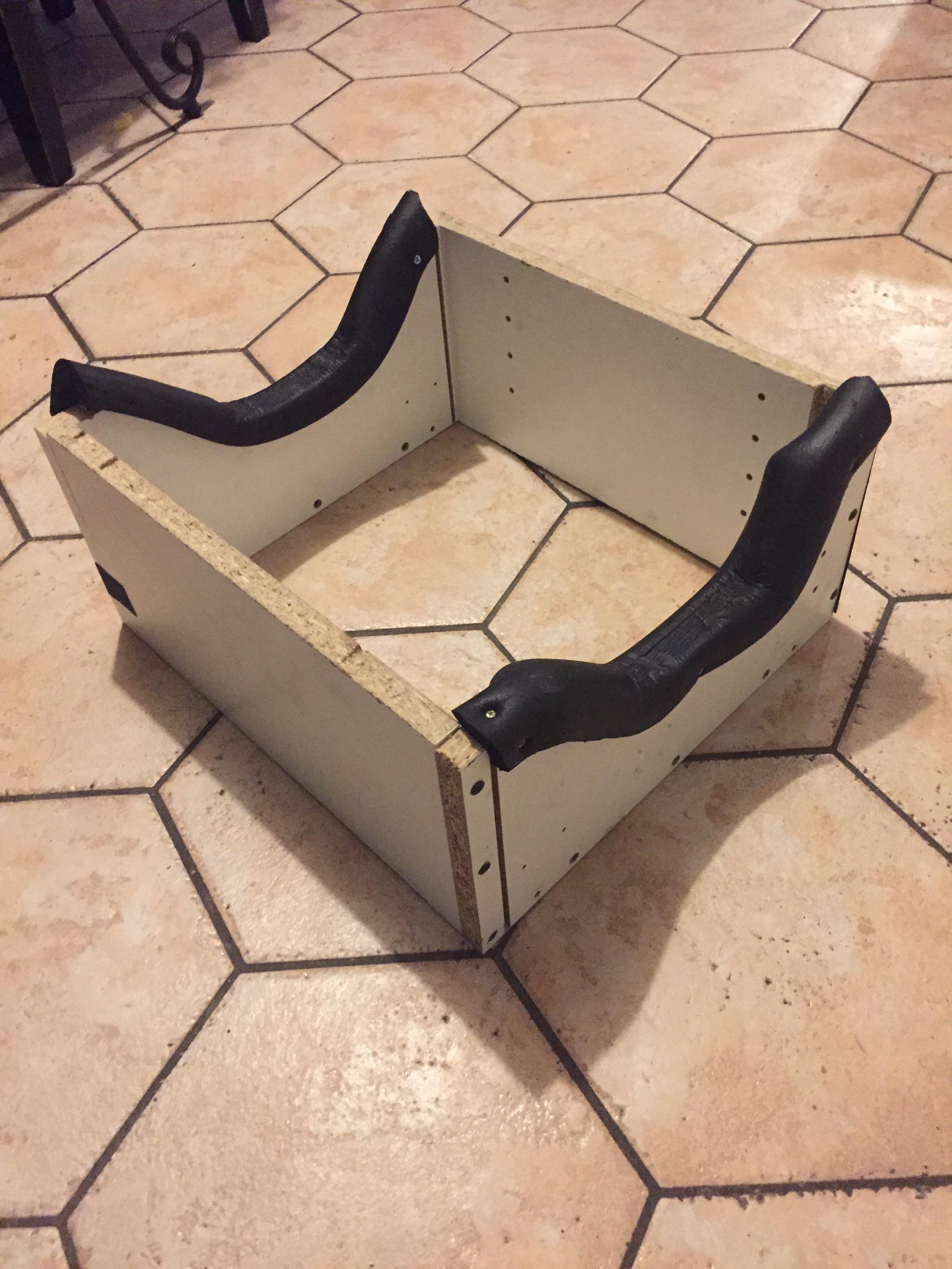

shivas Posté(e) le 5 juillet 2018 Partager Posté(e) le 5 juillet 2018 il y a 6 minutes, Shin a dit : Rien à voir mais les tables Ikea font des super banc de bricolage pour pas cher ? Je veux poser les stickers mais je galère, vous verriez ça c'est pitoyable ? Fabrique toi un support pour la trotte c'est pas très compliqué à faire 1 Citer Lien vers le commentaire https://www.espritroue.fr/topic/2334-dualtron-2-ultra/page/290/#findComment-121221 Partager sur d’autres sites More sharing options...
Shin Posté(e) le 5 juillet 2018 Partager Posté(e) le 5 juillet 2018 il y a 2 minutes, shivas a dit : Fabrique toi un support pour la trotte c'est pas très compliqué à faire Mouais pas faux, aller je fais ca demain j'ai du MDF 16MM à la cave ca fera le taff, bien vu Citer Lien vers le commentaire https://www.espritroue.fr/topic/2334-dualtron-2-ultra/page/290/#findComment-121224 Partager sur d’autres sites More sharing options...

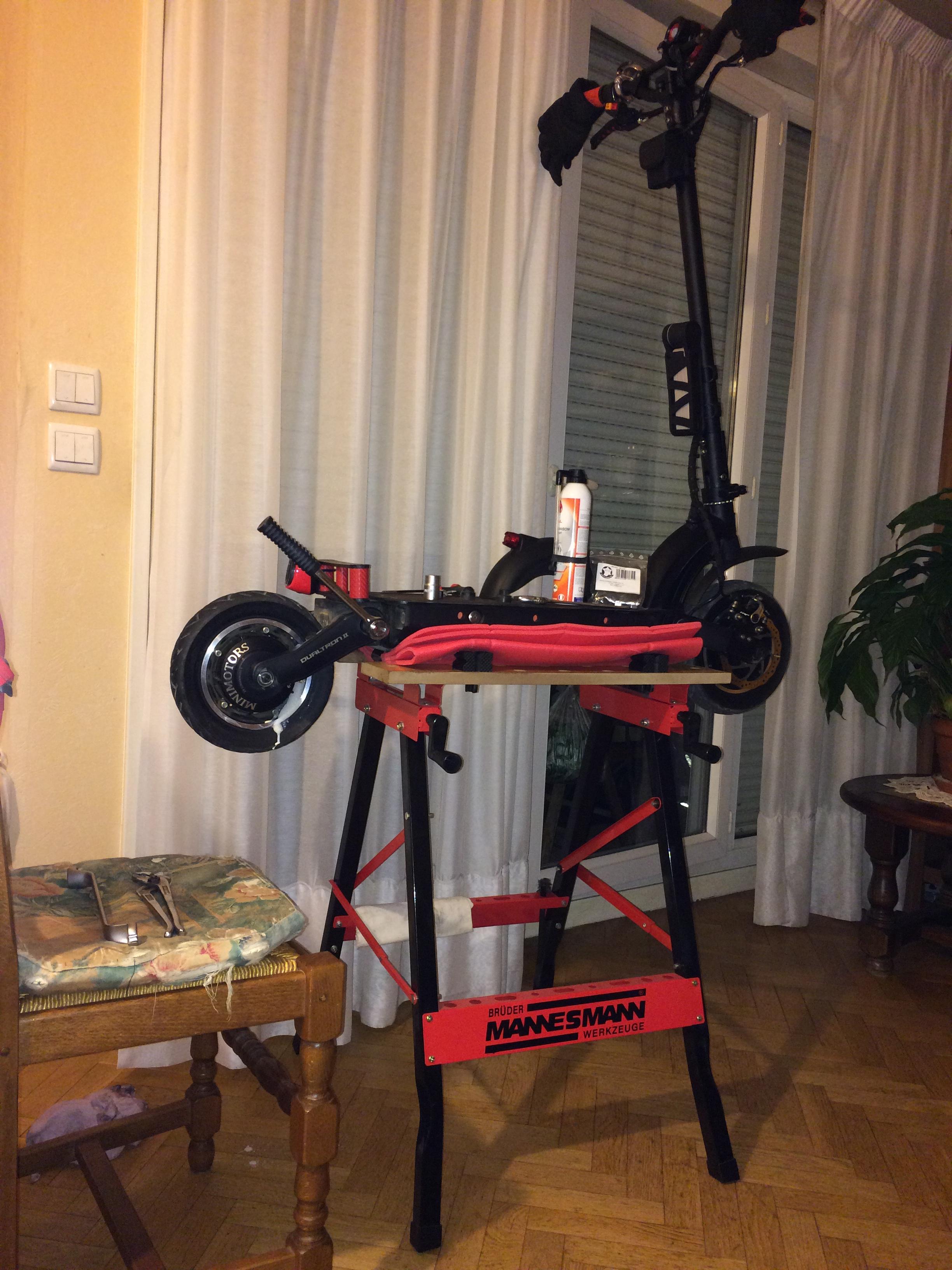

Didier.94600 Posté(e) le 5 juillet 2018 Partager Posté(e) le 5 juillet 2018 (modifié) il y a 20 minutes, shivas a dit : Fabrique toi un support pour la trotte c'est pas très compliqué à faire Ou achete un petit établi pliant de bricolage ??? t'aura moins mal aux genoux, lol ?? Modifié le 5 juillet 2018 par Didier.94600 modification 1 1 Citer Lien vers le commentaire https://www.espritroue.fr/topic/2334-dualtron-2-ultra/page/290/#findComment-121225 Partager sur d’autres sites More sharing options...
