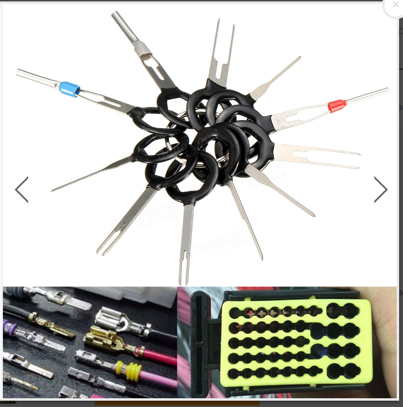

gardien Posté(e) le 31 juillet 2018 Partager Posté(e) le 31 juillet 2018 (modifié) Si tu veux faire du stock, ici tu en trouvera des moins cher, frais de port gratuit, mais délais de 1 à 3 semaines ? https://www.banggood.com/20Pcs-JST-Female-and-Male-Battery-Connector-Set-p-1186036.html?rmmds=search&cur_warehouse=CN Attention ce model est juste un exemple et ne correspond peu-être pas a ce que tu cherche, mais sur le site il y en a à la pelle, faut chercher J'ai acheter ce truc la aussi, très pratique pour extirpé les cosses de leurs manchons sans les flingués ou se prendre la tète avec un trombones/aiguilles https://www.banggood.com/11Pcs-Terminal-Removal-Tool-Kit-Wiring-Connector-Pin-Release-Extractor-p-1179384.html?rmmds=myorder&cur_warehouse=CN Modifié le 31 juillet 2018 par gardien 1 Citer Lien vers le commentaire Partager sur d’autres sites More sharing options...
