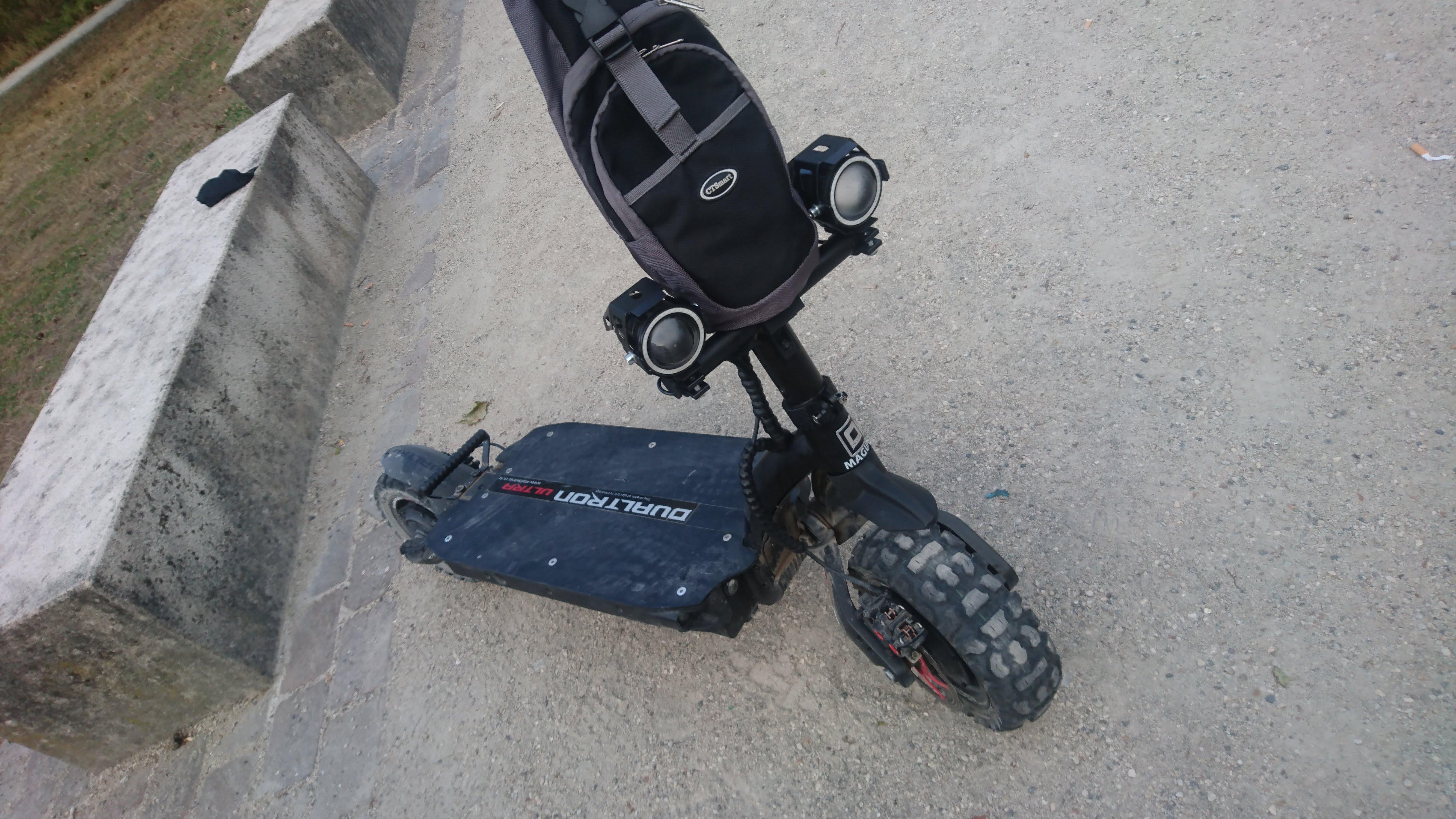

gardien Posté(e) le 1 août 2018 Partager Posté(e) le 1 août 2018 @sonkenn arf bien trop cher pour moi pour les rares fois que je l'utiliserais, mais oui je trouve que c'est beaucoup aussi 250w, à savoir qu'il a 3 niveau de puissance, donc en mode 1 la conso doit être déjà plus raisonnable, j'ai testé ca à l'air de bien éclairer, mais je m'inquiete pas trop pour l'autonomie car je fais que des petits trajets genre 15km. Voici mes spot lien acheter 11€ lors d'une promo, déjà mis en place (pas branché) ca passe niquel, ca donne une belle gueule et ca tiens ma sacoche en place sur le guidon, ca me ferais chiez de les laisser tomber pour un truc moins gourmand ?@Erwanrcx bien ton spot, pas trop cher, je l'aurais su avant zut Bien vu le coup de la batterie qui dépasse les 60v, j'avais oublié ce détails, mais les spots marche jusqu'a 85v et les convertisseurs 72v ouf Tres propre ta boite, tu partagerais ton fichier STL? ? impeccable ton relais, j'étais parti pour en faire un avec un relais de bagnole, merci je vais regarder ca de plus pres. Quand tu parle de "via un repiquage sur les connecteurs de puissance de la batterie." tu parle des cables qui sorte de la batterie? si oui comment à tu repiquer? souder dessus directement un câble / ou un gros domino à la wanegaine changer les cosses? si oui par lequel?C'est quoi une protection thermique, c'est les fusible en verre? quand je tape dans gogole ca me sort des machin pas possible.D'habitude j'arrive a me débrouiller en électricité et ca se passe bien (en général) mais la avec un trott a ce prix et une batterie qui va me peter à la tronche à la moindre erreur, heu je suis largué, en panique, flippé, limite à abandonné... 1 Citer Lien vers le commentaire Partager sur d’autres sites More sharing options...
gardien Posté(e) le 1 août 2018 Partager Posté(e) le 1 août 2018 (modifié) ha pour info si ca peu intéresser quelqu'un Le convertisseur 10 Ampère passe tout juste dans la DTU au mm près, soit posé sur les contrôleurs, soit sur le coté du contrôleur avant. Je viens seulement de penser à regarder parce-qu’il est quand même balèze niveau volume.https://fr.aliexpress.com/item/DC36V-72V-to-DC-12V-converter-DC-36V-48V-60V-72V-to-DC-12V/32795724388.html?spm=a2g0s.9042311.0.0.27426c37hfRq3A Edit: je viens de réalisé que celui @Erwanrcx 2 posts au dessus, fais 10A aussi est est bien plus petit ? Modifié le 1 août 2018 par gardien 1 Citer Lien vers le commentaire Partager sur d’autres sites More sharing options...

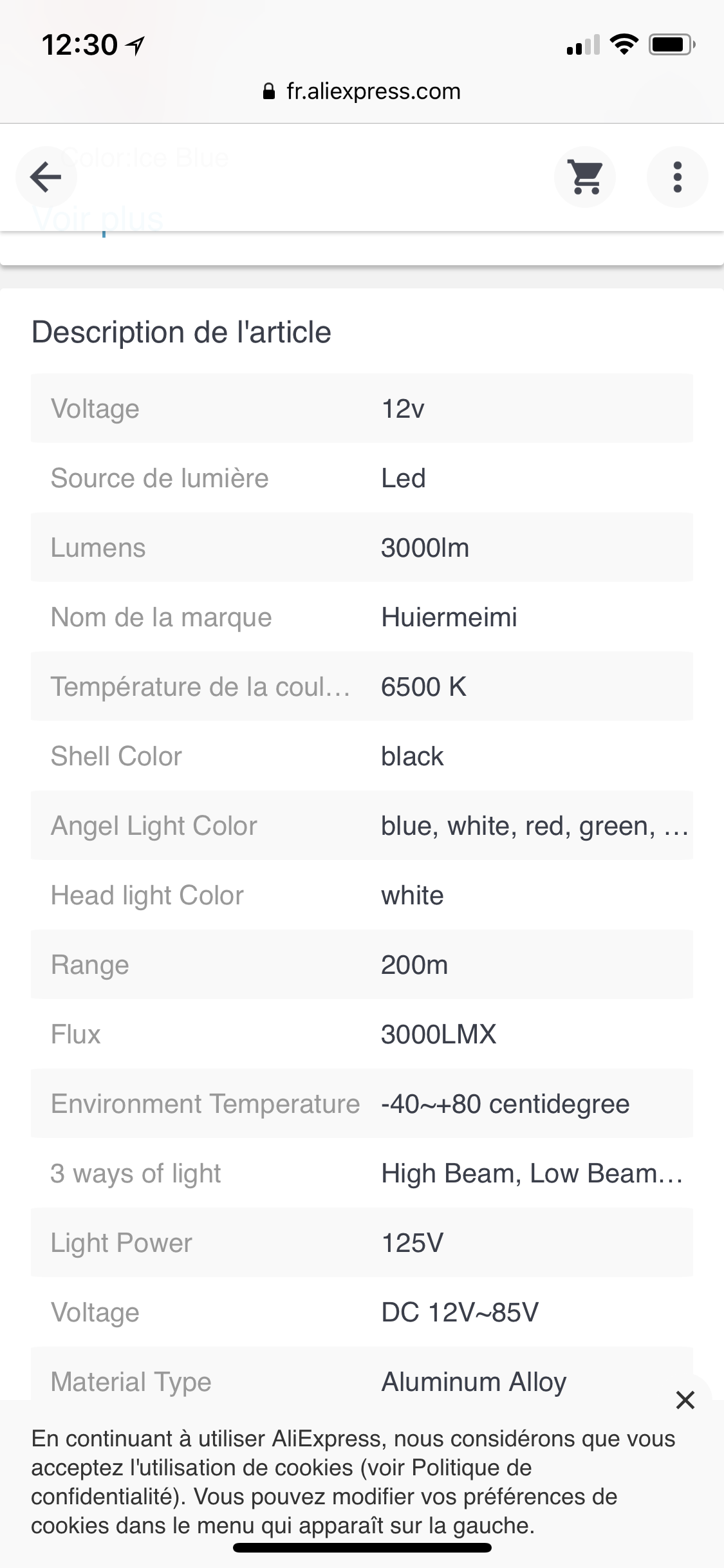

Erwanrcx Posté(e) le 1 août 2018 Partager Posté(e) le 1 août 2018 (modifié) @gardien, en regardant les caractéristiques de ton éclairage, tes lampes peuvent-elles être alimentées directement via la tension de la batterie: 12 à 85V pas besoin de platine dc/dc Modifié le 1 août 2018 par Erwanrcx 1 Citer Lien vers le commentaire Partager sur d’autres sites More sharing options...
gardien Posté(e) le 1 août 2018 Partager Posté(e) le 1 août 2018 oui en effet et c'est bien ce que je veux faire, de toute façon le convertisseur ne fourni pas assez de puissance pour les spots. Si je rajoute un convertisseur c'est pour le reste, comme éviter de trop tirer dans celui d'origine, (alarme, tracker, lumiere d'origine, etc...) ou tout simplement m'en passé car l'alarme et tracker sera trop facile à eteindre comme c'est le cas en ce moment en appuyant tout simplement sur le bouton du deck. Ok , celui de 10A est trop balèze, c'est pour cela que j'en es pris deux, un de 10Aet un de 5A pour avoir le choix le moment venu selon ce que je décide de rajouter et pas être coincé à attendre 3 semaines une nouvelle commande Citer Lien vers le commentaire Partager sur d’autres sites More sharing options...

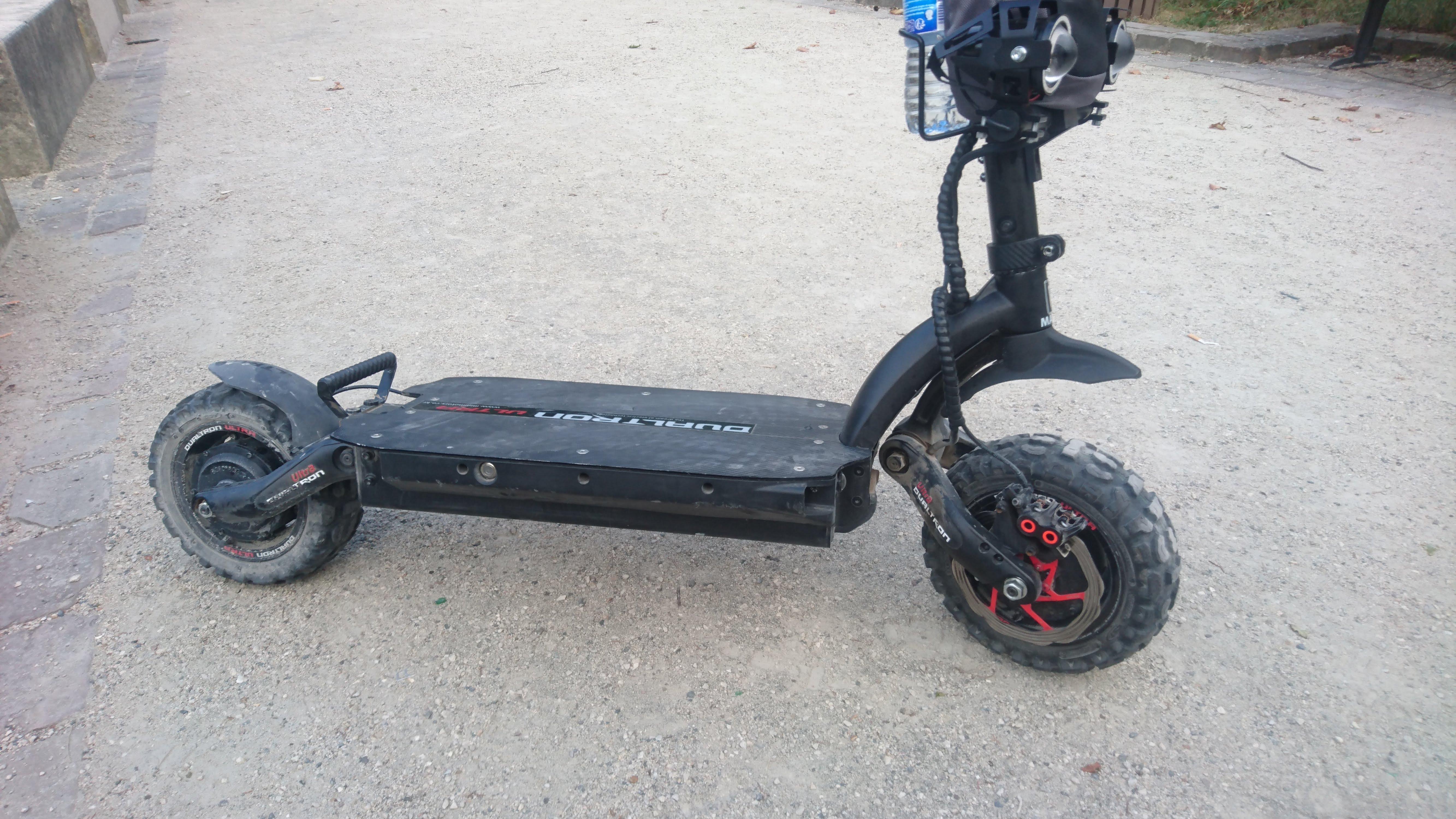

Shyheim974 Posté(e) le 26 août 2018 Partager Posté(e) le 26 août 2018 il y a 9 minutes, The Kimos a dit : C'est la DTU de qui? Envoyé de mon SM-G965F en utilisant Tapatalk de Gardien anciennement à Carbo 1 2 Citer Lien vers le commentaire Partager sur d’autres sites More sharing options...
gardien Posté(e) le 26 août 2018 Partager Posté(e) le 26 août 2018 Au plaisir shyheim une rencontre sympa, ca m'a fais plaisir de te renseigner comme je pouvais, tu as soulever des questions intéressantes, faut que je test le coup des freins en dual et mono, j'y es pas pensé en rentrant. @The Kimos je tes déjà répondu à ton MP avant de voir ce message, je te laisse regarder Pour ceux qui passe par-la et voulait aussi la réponse je résume vite fait. Honnêtement je ne sais pas comment branché ca au mieux donc (Mais sans être sur) non je pense pas que ce soit une bonne idée, les spot vont tirer trop de jus sur le contrôleur et/ou le DC/dc à mon avis, (10A en 12v chacun) je laisse les pro electro de la DTU confirmer cela. Moi même ne trouvant pas de réponse certaine, je les est branché en sortie de batterie direct en 60v, mais attention un court circuit et ca deviens un cauchemar, faite ca bien et soyez prudent. Et contrairement au led d'origine à qui la décharge est gérer par le contrôleur, là si vous oublié de les éteindre (ou un kiko vous les allumes) ca va vider complètement votre batterie et la tuer, (éteindre le lcd n’éteint pas les spot) je sais pas si le BMS empêchera cela, encore une fois attendre l'avis des pros du forum car je voudrais pas dire de bêtise vu les conséquences ? 2 Citer Lien vers le commentaire Partager sur d’autres sites More sharing options...
