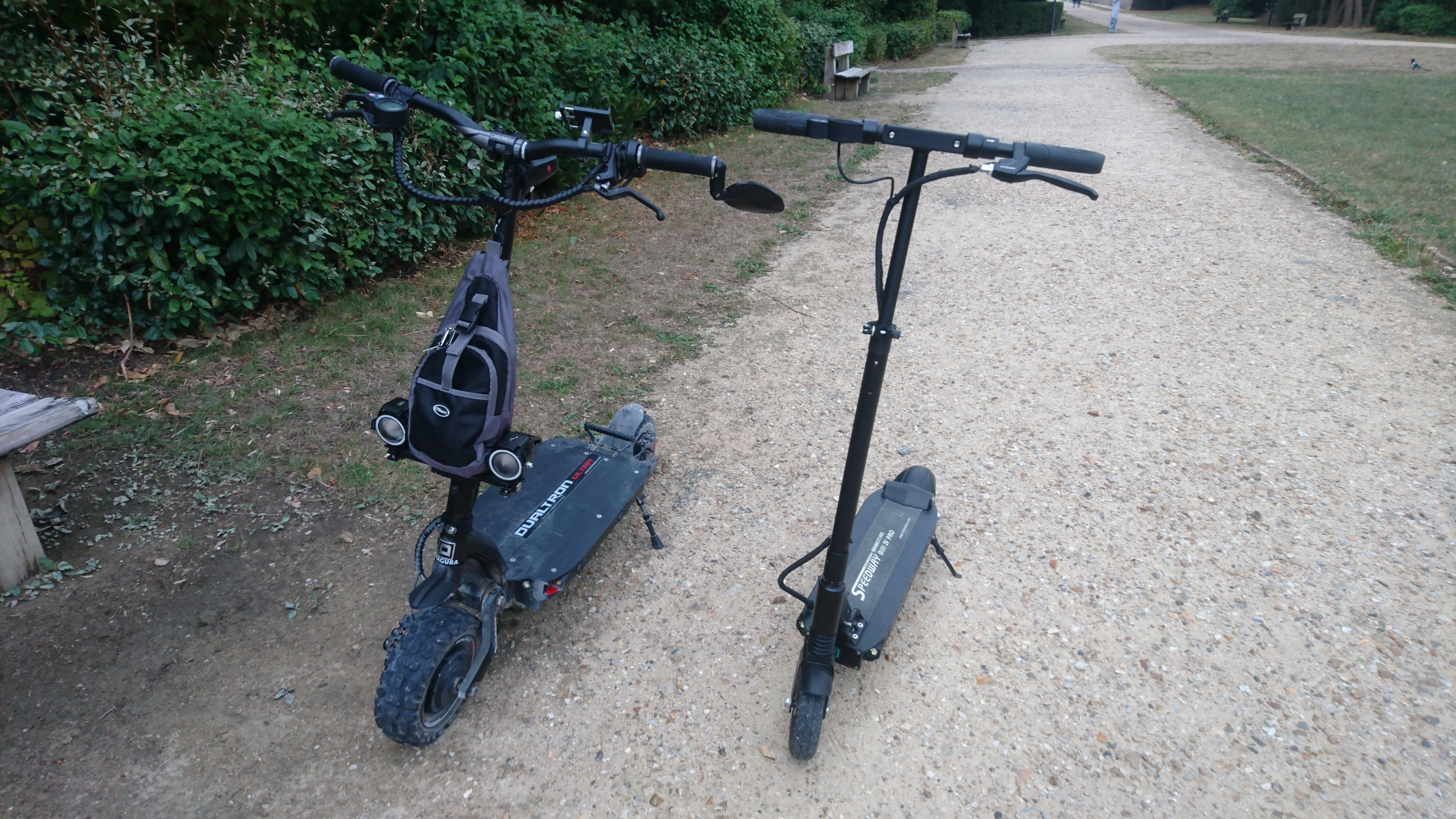

Shyheim974 Posté(e) le 30 août 2018 Partager Posté(e) le 30 août 2018 Une antilope à côté d'un lion... lol 5 1 Citer Lien vers le commentaire Partager sur d’autres sites More sharing options...
