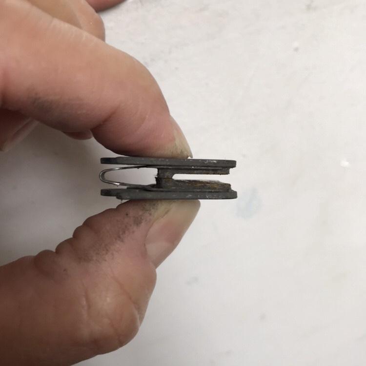

Quegorosoit Posté(e) le 10 septembre 2018 Partager Posté(e) le 10 septembre 2018 il y a 16 minutes, sonkenn a dit : Tu es sûr que tes plaquettes ne se touchent pas? Si elle ne couvrent pas le disque c’est possible. Une photo plutôt qu’un long discours Je les limes assez souvent, ça n'est pas ça cette fois-ci, mes Plaquettes fumaient en rentrant cette après midi, ça n'est pas bon signe pour leur santé. Citer Lien vers le commentaire https://www.espritroue.fr/topic/2334-dualtron-2-ultra/page/299/#findComment-137744 Partager sur d’autres sites More sharing options...
sonkenn Posté(e) le 10 septembre 2018 Partager Posté(e) le 10 septembre 2018 il y a 52 minutes, Quegorosoit a dit : Je les limes assez souvent, ça n'est pas ça cette fois-ci, mes Plaquettes fumaient en rentrant cette après midi, ça n'est pas bon signe pour leur santé. Ah OK!!! Il va falloir changer de marque!! Citer Lien vers le commentaire https://www.espritroue.fr/topic/2334-dualtron-2-ultra/page/299/#findComment-137774 Partager sur d’autres sites More sharing options...
