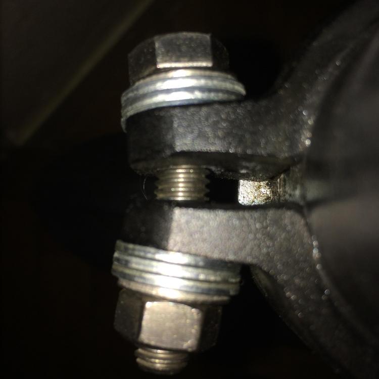

willos Posté(e) le 13 septembre 2018 Partager Posté(e) le 13 septembre 2018 Il y a 7 heures, Didier.94600 a dit : Etrange @MG.ultra c'est sur une DTU ? C'est le tirant en M6 qui a pété alors pas le collier ??? Moi j'ai remplacé l'attache rapide en M6 par un boulon + écrou de M8 en inox marine et j'ai serrer au Max et il a pas cassé mon collier !!! Par contre le boulon tire bien la tronche, lol mdr ???️????? mais plus de jeu c'est terminé !!! ? c est trop serrer ca ,on est proche du point de rupture je te conseille de desserer un peu ,de toute facon il y aura toujours un peu de jeu vue la longueur de la colonne !!c est normal 1 Citer Lien vers le commentaire https://www.espritroue.fr/topic/2334-dualtron-2-ultra/page/303/#findComment-138613 Partager sur d’autres sites More sharing options...
JJK Posté(e) le 14 septembre 2018 Partager Posté(e) le 14 septembre 2018 (modifié) 2h pour monter des Mt5…… c'est plutôt 5 ou 6h. sinon pour la bague de serrage, a yé…je viens de contaminer ma LTD avec une pièce de DT3…..beuark….. la nouvelle bague de serrage des DT3 est passée en M8 avec un levier et une bague plus costaud. j'ai passé commande chez Kylin on va voir ce que ça donne. autant profiter d'une réelle amélioration de cette fat génération…. Modifié le 14 septembre 2018 par JJK 2 Citer Lien vers le commentaire https://www.espritroue.fr/topic/2334-dualtron-2-ultra/page/303/#findComment-138617 Partager sur d’autres sites More sharing options...
gardien Posté(e) le 14 septembre 2018 Partager Posté(e) le 14 septembre 2018 @JJK intéressant cette bague, tu peu nous en dire plus? son prix et un lien serait cool. Comme toi, à force de serrer ma vis est tordu, peur qu'elle pète. J'ai trouvé celui-la, mais pas sur que ce soit le bon, et le moteur de recherche est ? 2 Citer Lien vers le commentaire https://www.espritroue.fr/topic/2334-dualtron-2-ultra/page/303/#findComment-138686 Partager sur d’autres sites More sharing options...
nikoo Posté(e) le 14 septembre 2018 Partager Posté(e) le 14 septembre 2018 (modifié) Il y a 19 heures, Didier.94600 a dit : Etrange @MG.ultra c'est sur une DTU ? C'est le tirant en M6 qui a pété alors pas le collier ??? Moi j'ai remplacé l'attache rapide en M6 par un boulon + écrou de M8 en inox marine et j'ai serrer au Max et il a pas cassé mon collier !!! Par contre le boulon tire bien la tronche, lol mdr ???️????? mais plus de jeu c'est terminé !!! ? En fait Didier si tu dois serrer comme ça pour ne pas avoir de jeu c'est que les deux parties sur lesquelles vient se serrer la bague du folding est mal ajustée. Ce n'est pas normal de devoir serrer autant. Moi sur mes deux folding je n'ai pas à serrer beaucoup pour qu'il n'y ai aucun jeu. Mais sur les 3 foldings que j'ai eut comme celui monté de base sur mon ultra, il avait le même genre de symptomes que le tiens, il fallait vraiment serrer fort le collier pour ne pas avoir de jeu. Par contre ce qui donne du jeu dans la colonne c'est la couronne crantée qui n'est pas assez serrée et la rien à faire il faut la resserrer et la bloquer (attention à ne pas trop serrer non plus sinon on explose les roulements) sinon il y a du jeu entre la banane et la colonne de direction. Plus rare aussi j'ai eut le cas, le filetage qui tiens la couronne crantée sur la colonne de direction se détériore au point de devenir lisse ce qui rends impossible le blocage de la couronne crantée. Modifié le 14 septembre 2018 par nikoo 1 Citer Lien vers le commentaire https://www.espritroue.fr/topic/2334-dualtron-2-ultra/page/303/#findComment-138707 Partager sur d’autres sites More sharing options...

JJK Posté(e) le 14 septembre 2018 Partager Posté(e) le 14 septembre 2018 c'est bien ça @gardien , tu as toutes les explications et photos sur le site KWK on voit bien la différence des deux bagues. la nouvelle s'adapte sur toute les DT sauf les premières DT1 avec l'ancien folding….doit plus en rester beaucoup , le système était tellement merdeux que tout le monde à du le remplaçer. vaut mieux acheter la bague avec le levier M8 plutôt que le levier seul, doit y avoir 8 euros de différence et on est pas obligé de réaléser au diamètre 8mm son ancienne bague. 1 1 Citer Lien vers le commentaire https://www.espritroue.fr/topic/2334-dualtron-2-ultra/page/303/#findComment-138739 Partager sur d’autres sites More sharing options...
Didier.94600 Posté(e) le 14 septembre 2018 Partager Posté(e) le 14 septembre 2018 Il y a 2 heures, nikoo a dit : Par contre ce qui donne du jeu dans la colonne c'est la couronne crantée qui n'est pas assez serrée et la rien à faire il faut la resserrer et la bloquer (attention à ne pas trop serrer non plus sinon on explose les roulements) sinon il y a du jeu entre la banane et la colonne de direction. Salut @nikoo La couronne je ne l'ai jamais touchée et je n'ai aucun jeu dans cette partie du swing-arm !!! ?️??☺️? Citer Lien vers le commentaire https://www.espritroue.fr/topic/2334-dualtron-2-ultra/page/303/#findComment-138744 Partager sur d’autres sites More sharing options...
gardien Posté(e) le 14 septembre 2018 Partager Posté(e) le 14 septembre 2018 merci @JJK je comptais pas utiliser son levier de verrouillage rapide, je pensais rajouter bon écrou boulon comme j'ai déjà, pas sur que ce levier sert suffisamment la colonne ? donc je vais être bon pour repercer un des trous en plus gros, mais ca va aller vite. 1 Citer Lien vers le commentaire https://www.espritroue.fr/topic/2334-dualtron-2-ultra/page/303/#findComment-138759 Partager sur d’autres sites More sharing options...
JJK Posté(e) le 14 septembre 2018 Partager Posté(e) le 14 septembre 2018 le nouveau levier est deux fois plus gros…..en fait c'est le contre écrou en alu qui est merdeux, il faut le changer pour une poignée de serrage avec laquelle tu as une meilleur prise pour pouvoir serrer, je comprends pas pourquoi Mimo ne l'a pas intégré dans la bague …? 1 1 Citer Lien vers le commentaire https://www.espritroue.fr/topic/2334-dualtron-2-ultra/page/303/#findComment-138772 Partager sur d’autres sites More sharing options...
Didier.94600 Posté(e) le 14 septembre 2018 Partager Posté(e) le 14 septembre 2018 (modifié) il y a 9 minutes, JJK a dit : le nouveau levier est deux fois plus gros…..en fait c'est le contre écrou en alu qui est merdeux, il faut le changer pour une poignée de serrage avec laquelle tu as une meilleur prise pour pouvoir serrer, je comprends pas pourquoi Mimo ne l'a pas intégré dans la bague …? C'est du M8 et c'est ce que je pense aussi @JJK !!! comme ça pas besoin d'écrou derrière, lol ???? Modifié le 14 septembre 2018 par Didier.94600 modification Citer Lien vers le commentaire https://www.espritroue.fr/topic/2334-dualtron-2-ultra/page/303/#findComment-138773 Partager sur d’autres sites More sharing options...
JJK Posté(e) le 14 septembre 2018 Partager Posté(e) le 14 septembre 2018 bé y'a toujours un écrou derrière, il faudrait faire un insert acier pour le pas, parce que dans l'alu, je donne pas cher de la bague…. 1 Citer Lien vers le commentaire https://www.espritroue.fr/topic/2334-dualtron-2-ultra/page/303/#findComment-138778 Partager sur d’autres sites More sharing options...

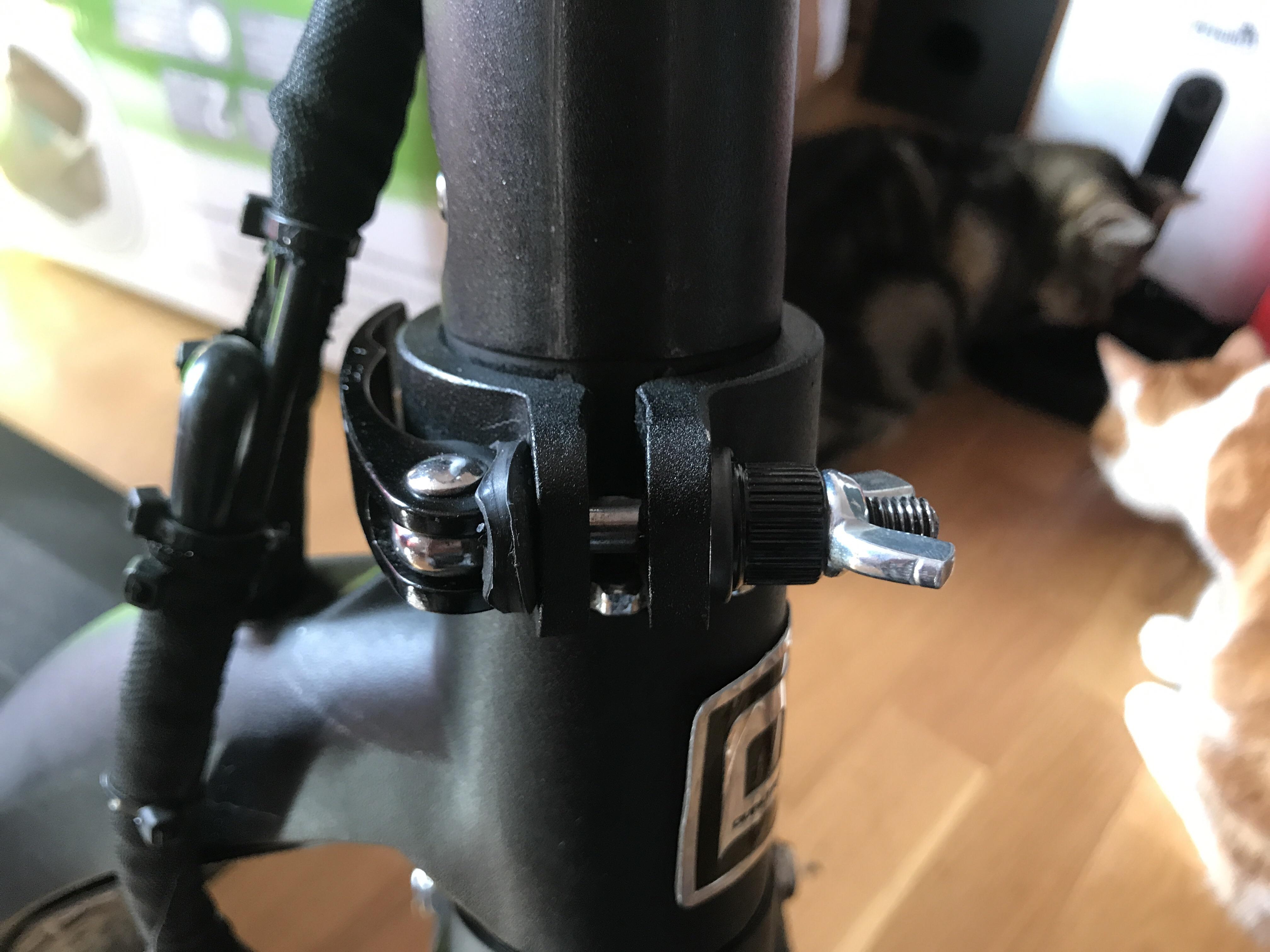

Quegorosoit Posté(e) le 14 septembre 2018 Partager Posté(e) le 14 septembre 2018 (modifié) il y a 8 minutes, JJK a dit : bé y'a toujours un écrou derrière, il faudrait faire un insert acier pour le pas, parce que dans l'alu, je donne pas cher de la bague…. Perso j'ai ça, ça me semble correct, il y a un intérêt de prendre le nouveau modèle ? PS : en général dans l'alu il y a un trou exagonal où va se placer un écrous, c'est le plus solide et fiable si c'est bien calculé. PS 2 : je sais ce que je vais faire pour que la bague épouse totalement la colonne !! Placer une colle multi-usages sur la colonne entourée de film alimentaire puis entourer de film alimentaire. Laisser sécher avec la bague "non serée mais verrouillée" en place. Retirer le papier alimentaire en trop ou totalement. Ça devrait serrer sur l'ensemble du système grâce à cette entretoise parfaite. Modifié le 14 septembre 2018 par Quegorosoit 1 Citer Lien vers le commentaire https://www.espritroue.fr/topic/2334-dualtron-2-ultra/page/303/#findComment-138781 Partager sur d’autres sites More sharing options...
Didier.94600 Posté(e) le 14 septembre 2018 Partager Posté(e) le 14 septembre 2018 il y a 9 minutes, JJK a dit : bé y'a toujours un écrou derrière, il faudrait faire un insert acier pour le pas, parce que dans l'alu, je donne pas cher de la bague…. Ou faire usiner un collier en Acier a double vis de serrages en ayant les pattes de devant plus épaisse de 4/5 mm et là c'est Super Top @JJK ???? 1 Citer Lien vers le commentaire https://www.espritroue.fr/topic/2334-dualtron-2-ultra/page/303/#findComment-138783 Partager sur d’autres sites More sharing options...
JJK Posté(e) le 14 septembre 2018 Partager Posté(e) le 14 septembre 2018 (modifié) @Quegorosoit aucune bague de serrage ne fonctionne pareil, ça va du serrage avec du M6 le plus facile du monde (ma DT1 par exemple ) au serrage de boeuf ou t'en chie des ronds de chapeaux ne serait-ce que pour amener les deux coté de la bague a bonne distance pour pouvoir fermer le levier… ( ma DT2 LTD ) c'est du aux ajustements improbables de nos amis de chez MiMo qui préfèrent concentrer leurs force a faire de la déco plutôt que des choses sérieuses…. Modifié le 14 septembre 2018 par JJK 1 Citer Lien vers le commentaire https://www.espritroue.fr/topic/2334-dualtron-2-ultra/page/303/#findComment-138784 Partager sur d’autres sites More sharing options...
Didier.94600 Posté(e) le 14 septembre 2018 Partager Posté(e) le 14 septembre 2018 il y a 8 minutes, Quegorosoit a dit : Perso j'ai ça, ça me semble correct, il y a un intérêt de prendre le nouveau modèle ? PS : en général dans l'alu il y a un trou exagonal où va se placer un écrous, c'est le plus solide et fiable si c'est bien calculé. PS 2 : je sais ce que je vais faire pour que la bague épouse totalement la colonne !! Placer une colle multi-usages sur la colonne entourée de film alimentaire puis entourer de film alimentaire. Laisser sécher avec la bague "non serée mais verrouillée" en place. Retirer le papier alimentaire en trop ou totalement. Ça devrait serrer sur l'ensemble du système grâce à cette entretoise parfaite. Ou sinon @Quegorosoit tu découpes dans un bouteille plastic une languette de la hauteur du collier et tu l'insére entre le collier et la colonne et tu serres bien !!!?? 1 Citer Lien vers le commentaire https://www.espritroue.fr/topic/2334-dualtron-2-ultra/page/303/#findComment-138785 Partager sur d’autres sites More sharing options...
