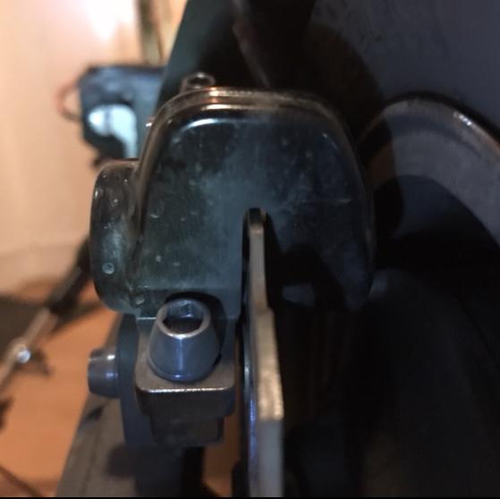

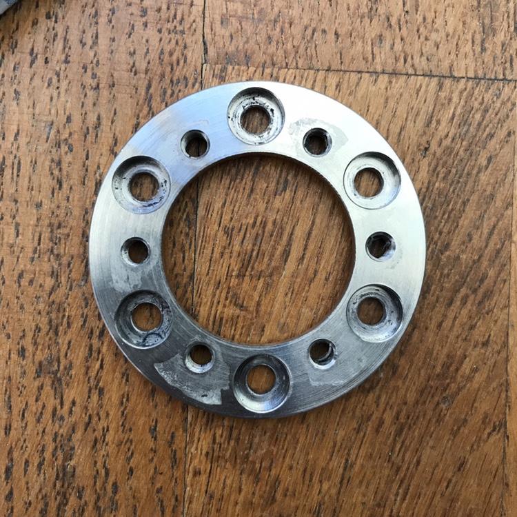

urban007 Posté(e) le 27 septembre 2018 Partager Posté(e) le 27 septembre 2018 Il y a 13 heures, sonkenn a dit : Quand tu regardes l’étrier par le dessus, les plaquettes doivent arriver à la même hauteur que ton disque. A vérifier. Si le disque es plus bas, il faut descendre l’étrier sinon les plaquettes ne vont pas s’user entièrement et tu risque de ne plus freiner du tout quand elles auront « pris la forme du disque » : La pièce ronde usinée c’est celle vendue par Carbonrevo. Certes très chère, @funtrott en a peut-être fait re-fabriquer, mais rien de nouveau. Je pensais qu’il aurait fait des platines adaptées... dommage. Les plaquettes arrivent bien à la mème hauteur que le disque !! Pour la piece usinée, c'est ce qu'il m'a installé er il n'a pas eu besoin de poser des platines spécifiques. Essayée ce matin, un freinage de folie, plus un bruit et terminé les disques d'origine de merde de Minimotors... Si je compare ces Magura par rapport aux Repute, c'est comme-ci, avec les Repute, je freinais avec mes pieds !! ??? Et pour les pneus, une merveille !! Pour les Magura, les 2 pièces usinées et toute la main d'œuvre, j'en ai eu pour 475 €. Très correct je trouve ! ? Citer Lien vers le commentaire Partager sur d’autres sites More sharing options...

urban007 Posté(e) le 27 septembre 2018 Partager Posté(e) le 27 septembre 2018 Il y a 21 heures, sonkenn a dit : Quand tu regardes l’étrier par le dessus, les plaquettes doivent arriver à la même hauteur que ton disque. A vérifier. Si le disque es plus bas, il faut descendre l’étrier sinon les plaquettes ne vont pas s’user entièrement et tu risque de ne plus freiner du tout quand elles auront « pris la forme du disque » : La pièce ronde usinée c’est celle vendue par Carbonrevo. Certes très chère, @funtrott en a peut-être fait re-fabriquer, mais rien de nouveau. Je pensais qu’il aurait fait des platines adaptées... dommage. Oui mais pour le baisser, ça n'aurait pas été possible puisque la platine qui soutient l'étrier ne peut pas se baisser !! ? Citer Lien vers le commentaire Partager sur d’autres sites More sharing options...

JJK Posté(e) le 28 septembre 2018 Partager Posté(e) le 28 septembre 2018 (modifié) d'accord avec Sonkenn, ces étriers sont montés trop haut…pour l'instant ça freine, pas aussi bien qu'avec une surface en plein contact, mais ça freine….par contre les plaquettes vont se bouffer trés vite, et une fois arrivées à la jonction…by-by le jolie freinage... nous on dit ça…mais on dit rien….. Modifié le 28 septembre 2018 par JJK 2 Citer Lien vers le commentaire Partager sur d’autres sites More sharing options...

urban007 Posté(e) le 28 septembre 2018 Partager Posté(e) le 28 septembre 2018 Il y a 13 heures, JJK a dit : d'accord avec Sonkenn, ces étriers sont montés trop haut…pour l'instant ça freine, pas aussi bien qu'avec une surface en plein contact, mais ça freine….par contre les plaquettes vont se bouffer trés vite, et une fois arrivées à la jonction…by-by le jolie freinage... nous on dit ça…mais on dit rien….. C'est pas grave, je freinerai avec les dents... !!! ? Citer Lien vers le commentaire Partager sur d’autres sites More sharing options...

sonkenn Posté(e) le 29 septembre 2018 Partager Posté(e) le 29 septembre 2018 Le 27/09/2018 à 22:24, urban007 a dit : Oui mais pour le baisser, ça n'aurait pas été possible puisque la platine qui soutient l'étrier ne peut pas se baisser !! ? C’est pour ça qu’il faut les modifier ou en faire d’autres. J’insiste, car au début ça va bien freiner, mais, si ils sont mal réglés, tu peux te retrouver d’un seul coup sans frein. voici comment doive t arriver les plaquettes, et la position de l’étrier par rapport au disque: 1 Citer Lien vers le commentaire Partager sur d’autres sites More sharing options...

urban007 Posté(e) le 29 septembre 2018 Partager Posté(e) le 29 septembre 2018 Il y a 2 heures, sonkenn a dit : C’est pour ça qu’il faut les modifier ou en faire d’autres. J’insiste, car au début ça va bien freiner, mais, si ils sont mal réglés, tu peux te retrouver d’un seul coup sans frein. voici comment doive t arriver les plaquettes, et la position de l’étrier par rapport au disque: Le disque doit arriver au ras des plaquettes... Citer Lien vers le commentaire Partager sur d’autres sites More sharing options...
