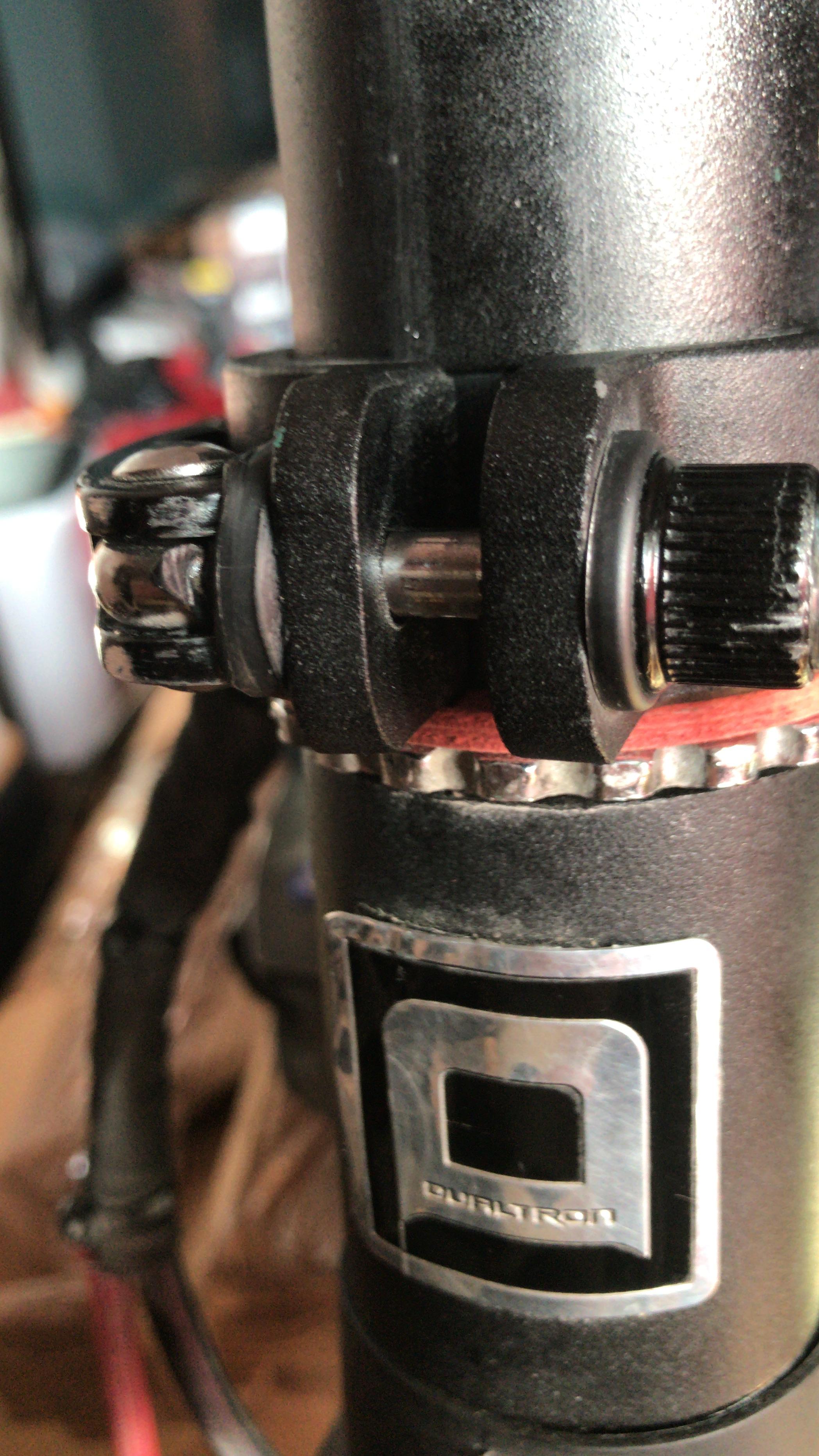

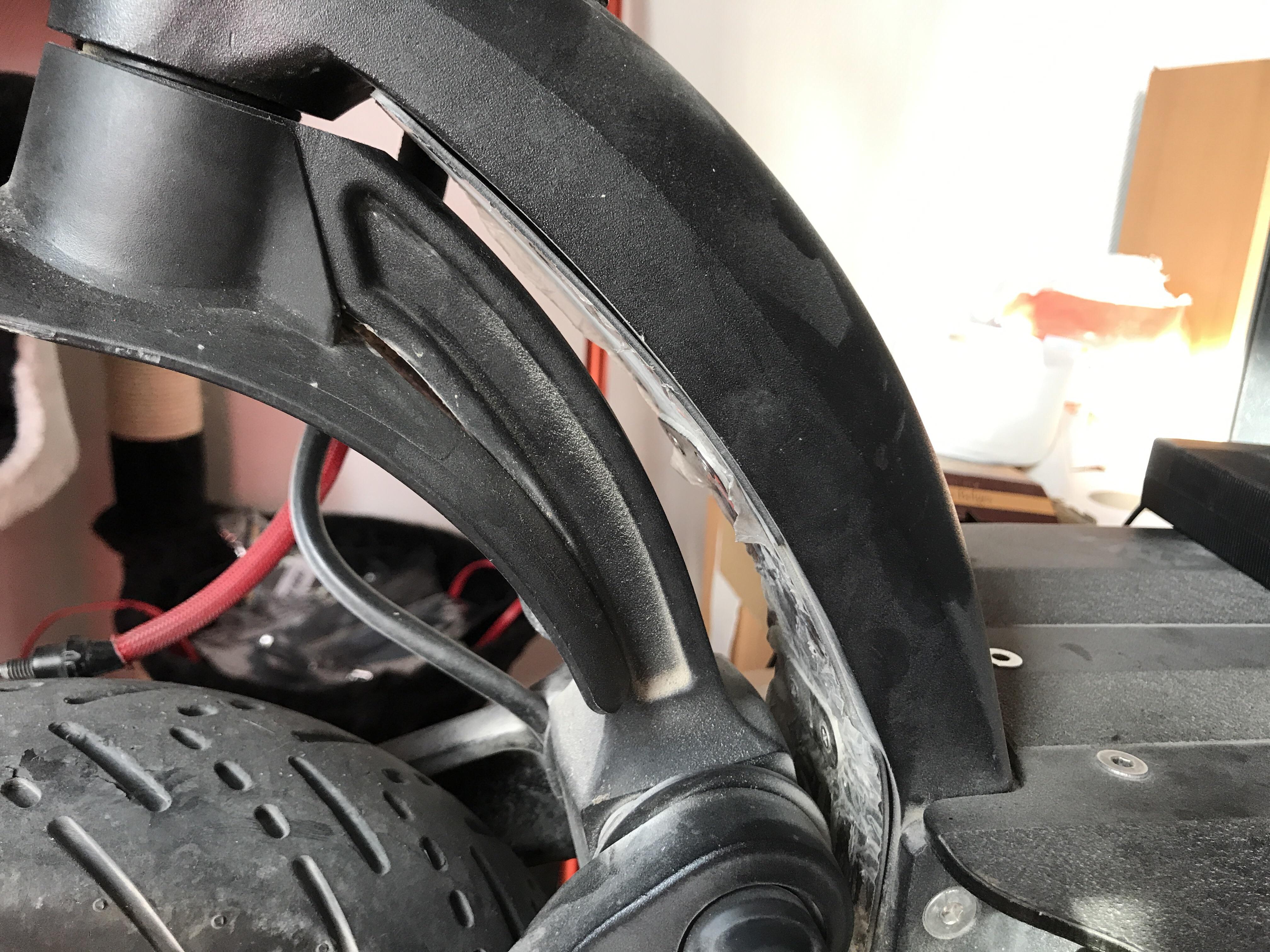

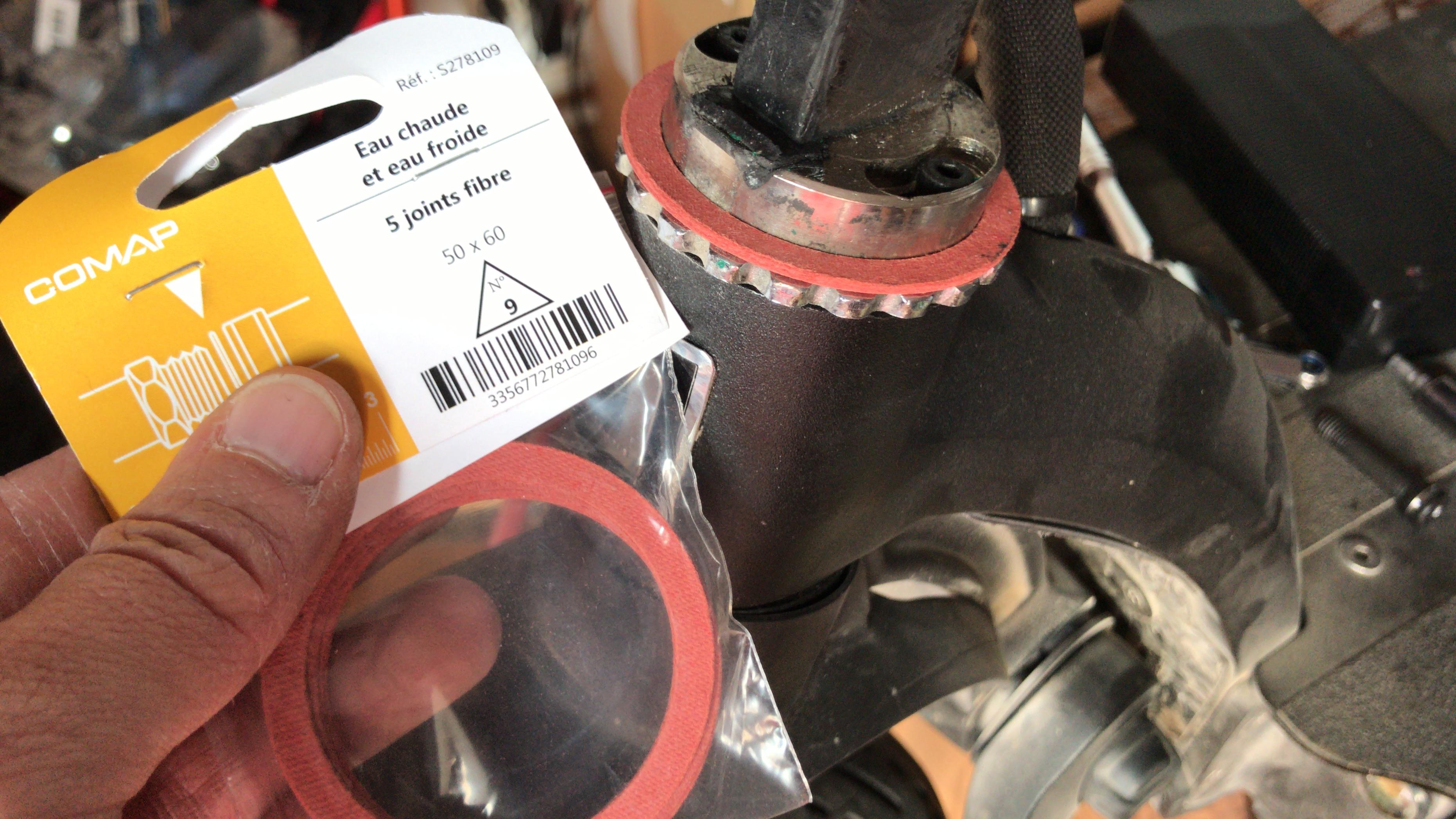

Quegorosoit Posté(e) le 30 septembre 2018 Partager Posté(e) le 30 septembre 2018 Qui ne s'est jamais coincé les doigts ici me jette la première pierre xD. Ça me donne une idée d'amélioreration. Un blocage du guidon tourné à 45 degrés !! Faut que j'y réfléchisse. Sinon pour ceux qui ont un jeux minime sur leur folding j'ai trouvé une solution que je testerai en grandeur nature demain, voir la seconde photo. Citer Lien vers le commentaire https://www.espritroue.fr/topic/2334-dualtron-2-ultra/page/313/#findComment-142655 Partager sur d’autres sites More sharing options...
Shyheim974 Posté(e) le 30 septembre 2018 Partager Posté(e) le 30 septembre 2018 Le 30/09/2018 à 15:21, Quegorosoit a dit : Sinon pour ceux qui ont un jeux minime sur leur folding j'ai trouvé une solution que je testerai en grandeur nature demain, voir la seconde photo. Développer Super! C'est quoi que t'as rajouté? On dirait un énorme joint de plomberie. Ça m'intéresse beaucoup ta soluce si ça fonctionne ? Citer Lien vers le commentaire https://www.espritroue.fr/topic/2334-dualtron-2-ultra/page/313/#findComment-142722 Partager sur d’autres sites More sharing options...
Didier.94600 Posté(e) le 30 septembre 2018 Partager Posté(e) le 30 septembre 2018 C'est pas en dessous du collier @Quegorosoit qu'il faut mettre quelque chose pour réduire le jeu une fois la bague serrée, car là celle-ci ne serrera pas correctement sur la totalité de la hauteur de l'épaulement du Folding et tu auras toujour un jeu, tu as la solution aussi de glisser une languette de 2 ou 3/10 mm d'une bouteille en plastique au en Aluminium entre le collier et la bague jusqu'en bas tout autour de l'épaulement et cela devrait supprimer ton jeu une fois la bague bien serrée !!!!! Citer Lien vers le commentaire https://www.espritroue.fr/topic/2334-dualtron-2-ultra/page/313/#findComment-142728 Partager sur d’autres sites More sharing options...
Quegorosoit Posté(e) le 30 septembre 2018 Partager Posté(e) le 30 septembre 2018 Le 30/09/2018 à 17:46, Shyheim974 a dit : Super! C'est quoi que t'as rajouté? On dirait un énorme joint de plomberie. Ça m'intéresse beaucoup ta soluce si ça fonctionne ? Développer Je donnerai un retour demain :-). Voir la photo avec les details. Citer Lien vers le commentaire https://www.espritroue.fr/topic/2334-dualtron-2-ultra/page/313/#findComment-142731 Partager sur d’autres sites More sharing options...
Quegorosoit Posté(e) le 30 septembre 2018 Partager Posté(e) le 30 septembre 2018 Le 30/09/2018 à 18:04, Didier.94600 a dit : C'est pas en dessous du collier @Quegorosoit qu'il faut mettre quelque chose pour réduire le jeu une fois la bague serrée, car là celle-ci ne serrera pas correctement sur la totalité de la hauteur de l'épaulement du Folding et tu auras toujour un jeu, tu as la solution aussi de glisser une languette de 2 ou 3/10 mm d'une bouteille en plastique au en Aluminium entre le collier et la bague jusqu'en bas tout autour de l'épaulement et cela devrait supprimer ton jeu une fois la bague bien serrée !!!!! Développer Chez moi le jeux n'est pas créé par une irrégularité du folding mais par la bague qui se met de travers (pas parallèle à la bague crantée) quand je la serre et impossible de correctement la plaquer pour éviter ça. Cependant je vais voir demain. En effet moins de surface de contact, il faudra que je fasse évoluer l'idée si ça fonctionne car ça ne coûte rien. 1 Citer Lien vers le commentaire https://www.espritroue.fr/topic/2334-dualtron-2-ultra/page/313/#findComment-142733 Partager sur d’autres sites More sharing options...
