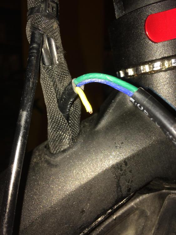

Didier.94600 Posté(e) le 23 octobre 2018 Partager Posté(e) le 23 octobre 2018 (modifié) Il y a 4 heures, gardien a dit : comme le dit nikoo, le moteur est branché avec 3 fils, aucune idée à quoi ils correspondent, Salut @gardien Sur les câbles moteurs tu as 3 fils !!! un jaune, un vert et un bleu ..... Le vert et le bleu (+ & - ou - & + ???) alimente le moteur et le jaune est pour le frein magnétique, ça je le sais car un fois celui-ci a cassé dans sa gaine en sortie de banane et m'activait le frein alors que je ne l'ai pas configuré sur mon LCD de ma DT2 si cela peut aidé ?️?? Modifié le 23 octobre 2018 par Didier.94600 modification 1 Citer Lien vers le commentaire Partager sur d’autres sites More sharing options...
gardien Posté(e) le 23 octobre 2018 Partager Posté(e) le 23 octobre 2018 (modifié) ha oui c'est intéressant, on es sur un (vague et débile) projet de coupe-circuit à distance qui activerait le freins magnétiques, on se demandait comment faire, ba voila sinon oui ca permet de brancher facilement un multimètre du coup, merci de l'info ... Heuuu au moment de validé je pense à un truc, il y avait une histoire que sur un moteur brushless, si un des fils est débranché le moteur freine, pas parceque le freins magnétique est activé, mais parcequ'il y a rupture dans le cycle des 120°... Pas facile à expliquer donc voici une vidéo qui aidera à comprendre ce que je veux dire. en gros sur ce principe qu'importe le fils qui se coupe ca freine la roue... enfin je crois Modifié le 24 octobre 2018 par gardien 1 1 Citer Lien vers le commentaire Partager sur d’autres sites More sharing options...
Alien Posté(e) le 24 octobre 2018 Partager Posté(e) le 24 octobre 2018 Il y a 7 heures, Didier.94600 a dit : Salut @gardien Sur les câbles moteurs tu as 3 fils !!! un jaune, un vert et un bleu ..... Le vert et le bleu (+ & - ou - & + ???) alimente le moteur et le jaune est pour le frein magnétique, ça je le sais car un fois celui-ci a cassé dans sa gaine en sortie de banane et m'activait le frein alors que je ne l'ai pas configuré sur mon LCD de ma DT2 si cela peut aidé ?️?? Salut didier,cela t activais le frein en permanance ? Tu veux dire que ta roue bloquais c ca ? Ou tu pouvait rouler tranquille comme ci de rien n etait ? Citer Lien vers le commentaire Partager sur d’autres sites More sharing options...
Didier.94600 Posté(e) le 24 octobre 2018 Partager Posté(e) le 24 octobre 2018 Il y a 4 heures, Alien a dit : Salut didier, cela t activais le frein en permanance ? Tu veux dire que ta roue bloquais c ca ? Ou tu pouvait rouler tranquille comme ci de rien n etait ? Salut @Alien Oui c'est ça !!! si le jaune est coupé ça active le frein magnétique au Maximum et impossible de redémarrer !!! Alors petit malaxage du faisceau et ça repart jusqu'a la prochaine coupure, ça fait drole en plein roulage !!! lol mdr ??? Citer Lien vers le commentaire Partager sur d’autres sites More sharing options...
nikoo Posté(e) le 24 octobre 2018 Partager Posté(e) le 24 octobre 2018 Les moteurs sur nos trott sont des Brushless, donc avec 3 phases. Le fil jaune ne sert pas au frein electro, si on coupe un fil ça déséquilibre le champ magnétique du moteur, et c'est pour ça qu'il se met à "freiner". Mais les 3 fils passent le même courant avec un déphasage, tapez moteur brushless sur le net vous allez tomber en 2 sec sur le principe de fonctionnement. D'ailleurs c'est pour ça que si on inverse deux fils le moteur se mets à tourner en sens inverse. 1 Citer Lien vers le commentaire Partager sur d’autres sites More sharing options...
