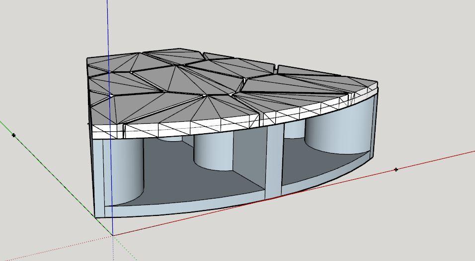

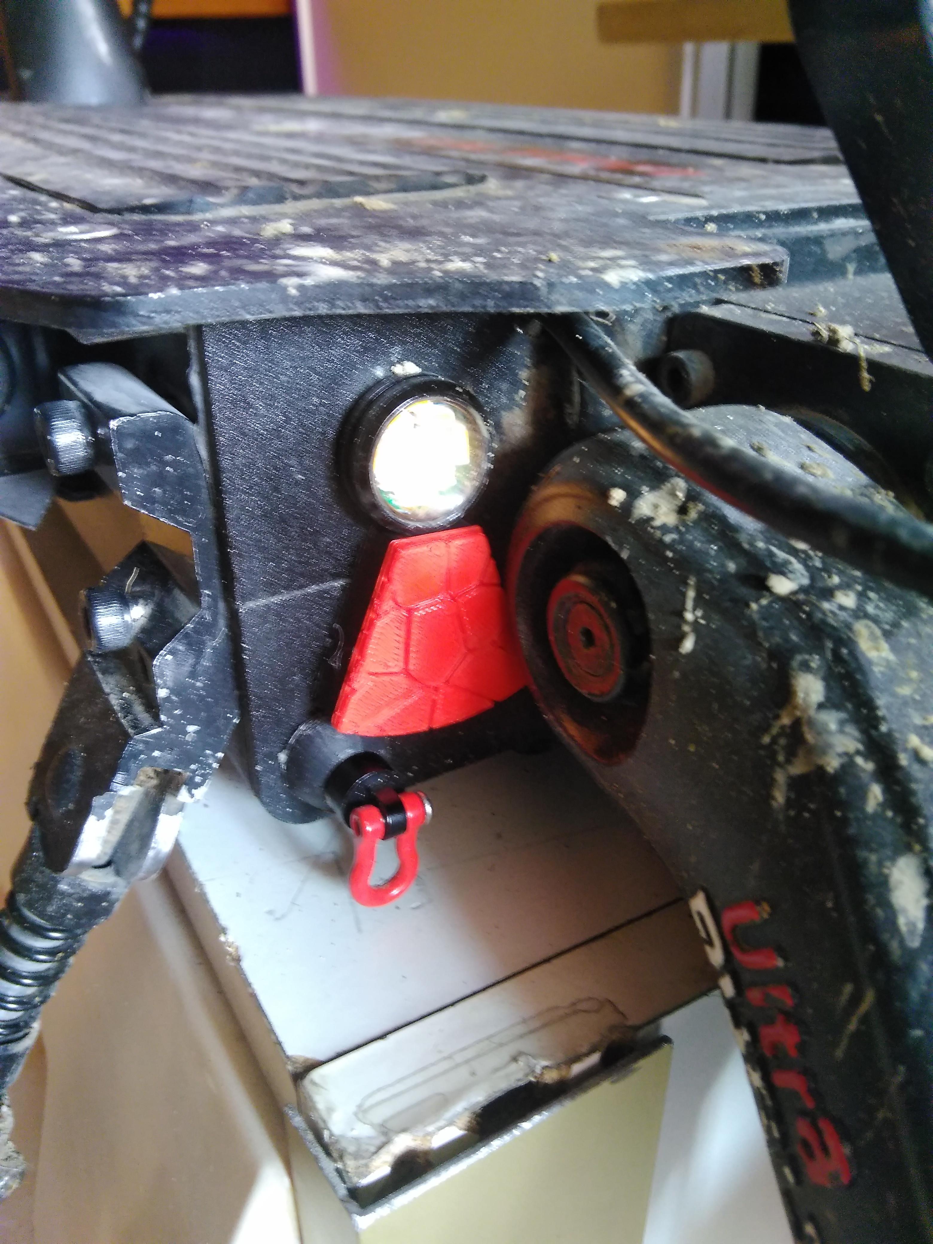

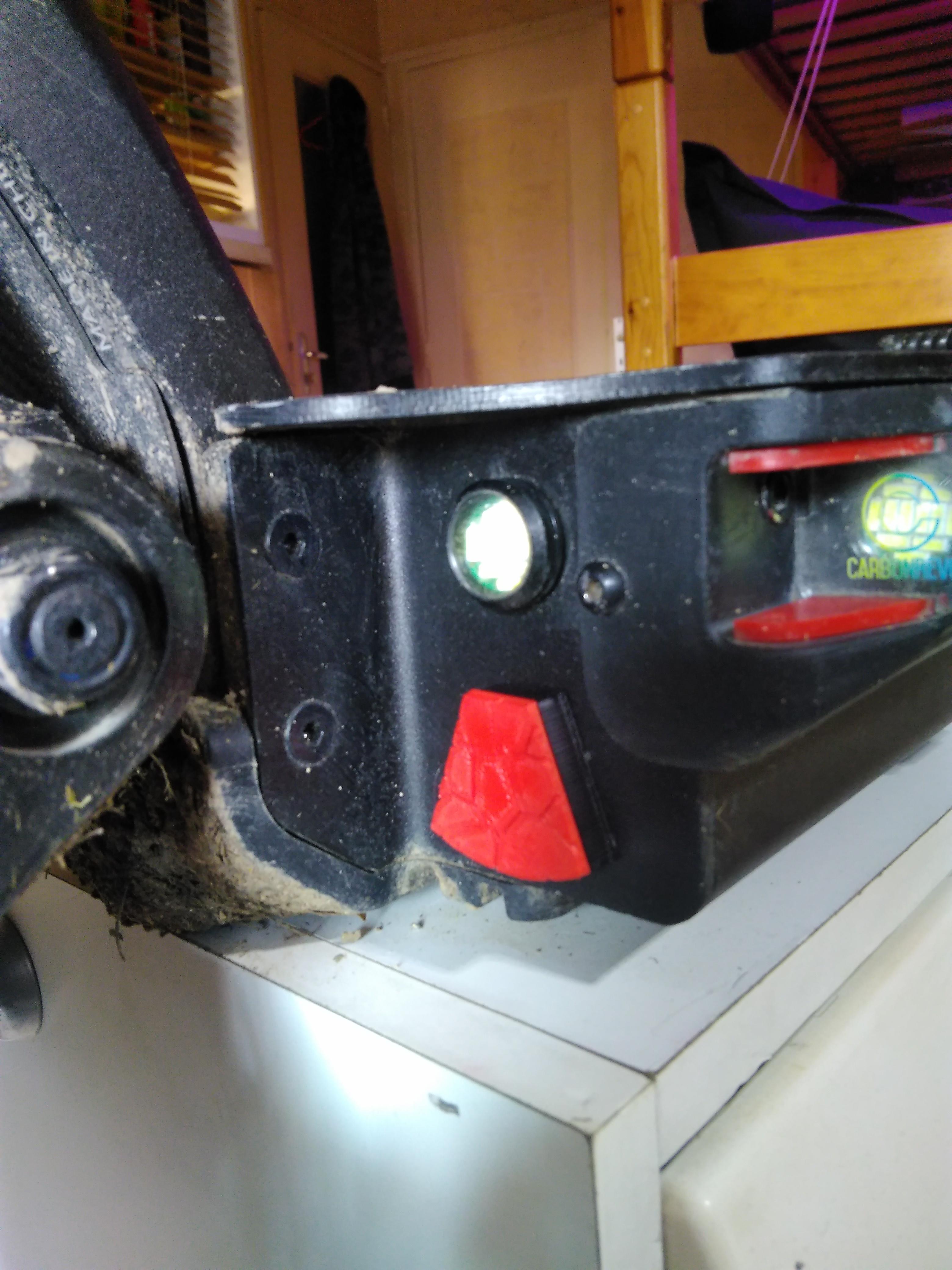

gardien Posté(e) le 21 novembre 2018 Partager Posté(e) le 21 novembre 2018 (modifié) Voila, je me suis lancé comme prévu dans la création d'une aération du deck, plus pour le délire que pour le sérieux, ca ma occupé un peu Bon soyez indulgent c'est qu'un prototype, finition dégueulasse, modèle par très design, pas à la bonne taille à l’arrière, mais ca permet de se faire une idée de la possibilité ou pas. il y a juste à faire un trou d'un cm, et emboîté mon bordel, l’intérieur est vallonné pour crée une turbulence et arrêter les possibles projections d'eau. Attention, les maniaques de la trott de salon, fermé les yeux ? la mienne est pleine de boue burk @Mathieu2939 @Riendautrafair @Quegorosoit Modifié le 21 novembre 2018 par gardien 4 1 Citer Lien vers le commentaire https://www.espritroue.fr/topic/2334-dualtron-2-ultra/page/323/#findComment-153677 Partager sur d’autres sites More sharing options...

gardien Posté(e) le 21 novembre 2018 Partager Posté(e) le 21 novembre 2018 ba des-fois les trucs les plus simple sont les meilleurs, une fois posé, j'ai regardé de prés, ba je vois pas comment ca pourrait poser problème, , même une bonne grosse flaque d'eau aurait du mal a rentrer. au pire sous le deck mettre une purge pour les quelques cl qui aurait pu réussir à rentrer. (par la ou par ailleurs) un filet d'eau au fond du deck c'est pas forcement problématique tant qu'elle y reste pas, juste soulever un peu les câbles qu'il baignes pas dedans, et hop Et avec 2 prises à l'avant, 2 derrières, il y aura naturellement un bon mouvement d'air pour refroidir la bestiole. 1 Citer Lien vers le commentaire https://www.espritroue.fr/topic/2334-dualtron-2-ultra/page/323/#findComment-153687 Partager sur d’autres sites More sharing options...
Mathieu2939 Posté(e) le 21 novembre 2018 Partager Posté(e) le 21 novembre 2018 Ben pour être sûr tu met un morceau de mouchoir dans ton trou tu referme tu va faire une ballade sous la flotte s’il es mouiller tu connais la suite moi je vais encore réfléchir mais je pense mettre 2 embouts couder à l’avant de plomberie et sous le deck une plaque d'extraction D’air il fais plus souvent chaud qu’il ne pleut donc quand il pleu prévoir un système pour boucher rapidement les trous et voilà 1 Citer Lien vers le commentaire https://www.espritroue.fr/topic/2334-dualtron-2-ultra/page/323/#findComment-153732 Partager sur d’autres sites More sharing options...
