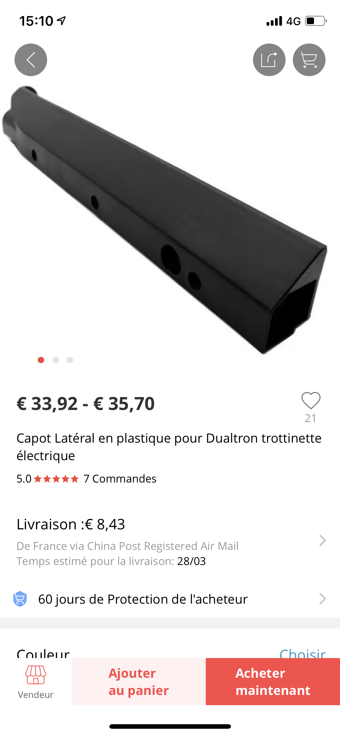

Erwanrcx Posté(e) le 28 février 2019 Partager Posté(e) le 28 février 2019 +1 avec @JJK Ce serait peut-être mieux d’élargir un peu, tu peux gagner en place utile en supprimant les côtés en plastique supports de LEDs et connecteurs divers. Augmenter seulement la hauteur du deck c’est bof.. 1 Citer Lien vers le commentaire https://www.espritroue.fr/topic/2334-dualtron-2-ultra/page/328/#findComment-173640 Partager sur d’autres sites More sharing options...
heavenvibes Posté(e) le 28 février 2019 Partager Posté(e) le 28 février 2019 Le 28/02/2019 à 02:52, Erwanrcx a dit : +1 avec @JJK Ce serait peut-être mieux d’élargir un peu, tu peux gagner en place utile en supprimant les côtés en plastique supports de LEDs et connecteurs divers. Augmenter seulement la hauteur du deck c’est bof.. Développer Le problème, c'est que si j'augmente la largeur par exemple, je me retrouve avec un gros problème de fixation des trains avant et arrière... Et si j'augmente longueur et / ou largeur, je suis obligé de changer de plateau supérieur aussi... Alors que de ne toucher qu'à la hauteur, je peux tout conserver à l'identique.... Citer Lien vers le commentaire https://www.espritroue.fr/topic/2334-dualtron-2-ultra/page/328/#findComment-173649 Partager sur d’autres sites More sharing options...

Erwanrcx Posté(e) le 28 février 2019 Partager Posté(e) le 28 février 2019 Le 28/02/2019 à 07:07, heavenvibes a dit : Le problème, c'est que si j'augmente la largeur par exemple, je me retrouve avec un gros problème de fixation des trains avant et arrière... Et si j'augmente longueur et / ou largeur, je suis obligé de changer de plateau supérieur aussi... Alors que de ne toucher qu'à la hauteur, je peux tout conserver à l'identique.... Développer Mais justement, non, tu peux te passer des parties latérales plastiques... Citer Lien vers le commentaire https://www.espritroue.fr/topic/2334-dualtron-2-ultra/page/328/#findComment-173710 Partager sur d’autres sites More sharing options...
