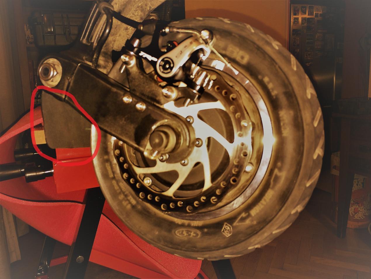

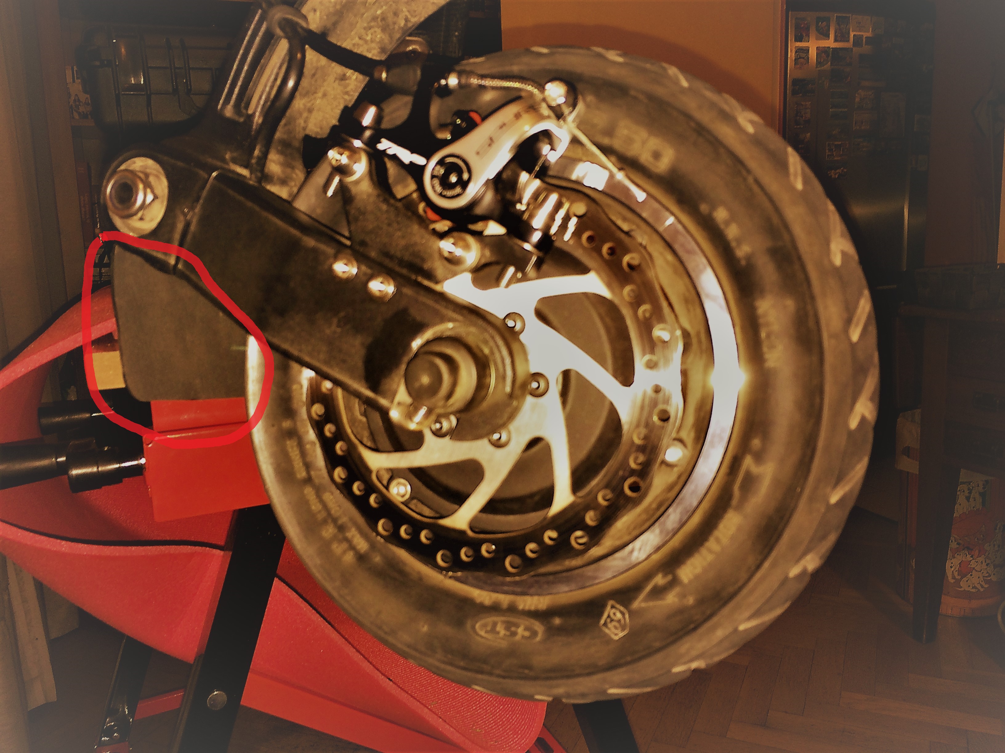

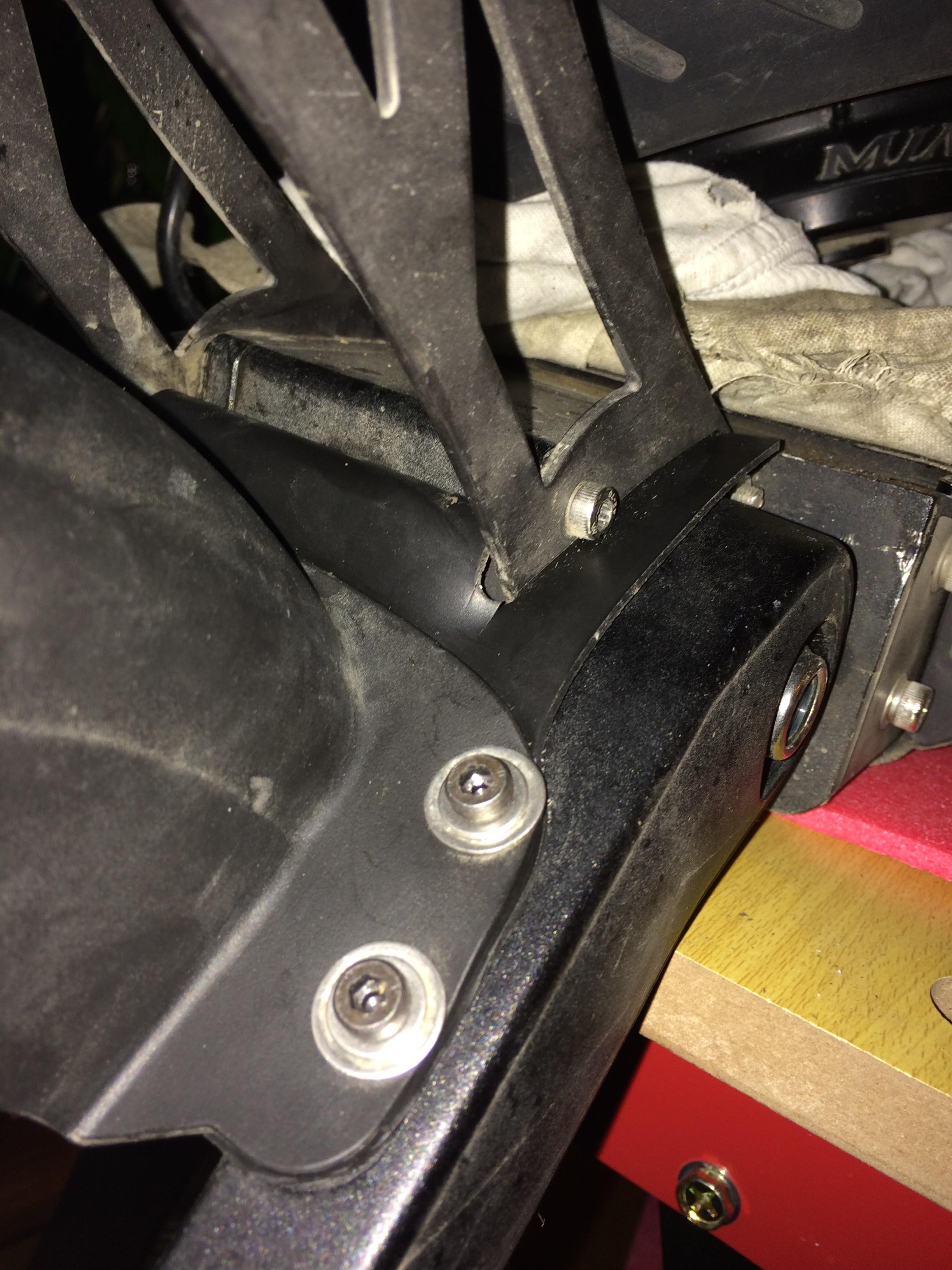

Guersouf Posté(e) le 19 juin 2017 Partager Posté(e) le 19 juin 2017 il y a une heure, Didier.94600 a dit : Yes, la batterie c'est au moins la moitié du prix de l'Ultra !!!!!!!!!! Et pour le joint je crois que c'est de la daube (0,50mm d'épaisseur pas plus*) mais quand je vais recevoir ma new DT 2 Ex+, je vais contre-coller un bout de chambre a air (2mm*) sous toute la surface du plateau pour une meilleur étanchéication du Deck contre la flotte, plus le cache avant et d'autres petits détails déjà fait sur ma DT 1 EX+. C'est quoi les autres détails stp Citer Lien vers le commentaire https://www.espritroue.fr/topic/2334-dualtron-2-ultra/page/37/#findComment-56927 Partager sur d’autres sites More sharing options...

Didier.94600 Posté(e) le 20 juin 2017 Partager Posté(e) le 20 juin 2017 il y a 7 minutes, Guersouf a dit : C'est quoi les autres détails stp Oh pas grand chose, juste une petite bavette a l'avant et une protection contre les éclaboussures a l'arrière entre le G-Boue et le Deck Citer Lien vers le commentaire https://www.espritroue.fr/topic/2334-dualtron-2-ultra/page/37/#findComment-56929 Partager sur d’autres sites More sharing options...

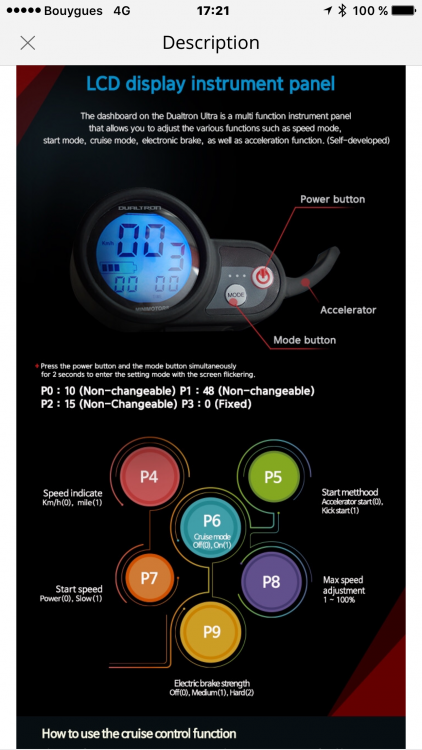

Carbonite Posté(e) le 20 juin 2017 Partager Posté(e) le 20 juin 2017 Apparemment le réglage du lcd pour mettre le P0 a 9 ne serait plus possible sur les ULTRA.... ont il corriger les valeurs ? Citer Lien vers le commentaire https://www.espritroue.fr/topic/2334-dualtron-2-ultra/page/37/#findComment-57026 Partager sur d’autres sites More sharing options...
Carbonite Posté(e) le 20 juin 2017 Partager Posté(e) le 20 juin 2017 C'est sur la fiche produit de chez Kylin... Citer Lien vers le commentaire https://www.espritroue.fr/topic/2334-dualtron-2-ultra/page/37/#findComment-57027 Partager sur d’autres sites More sharing options...
Erwanrcx Posté(e) le 20 juin 2017 Partager Posté(e) le 20 juin 2017 Vu que les pneus sont un peu plus grands, le réglage à 10'semble cohérent ? Non ? 2 Citer Lien vers le commentaire https://www.espritroue.fr/topic/2334-dualtron-2-ultra/page/37/#findComment-57028 Partager sur d’autres sites More sharing options...
