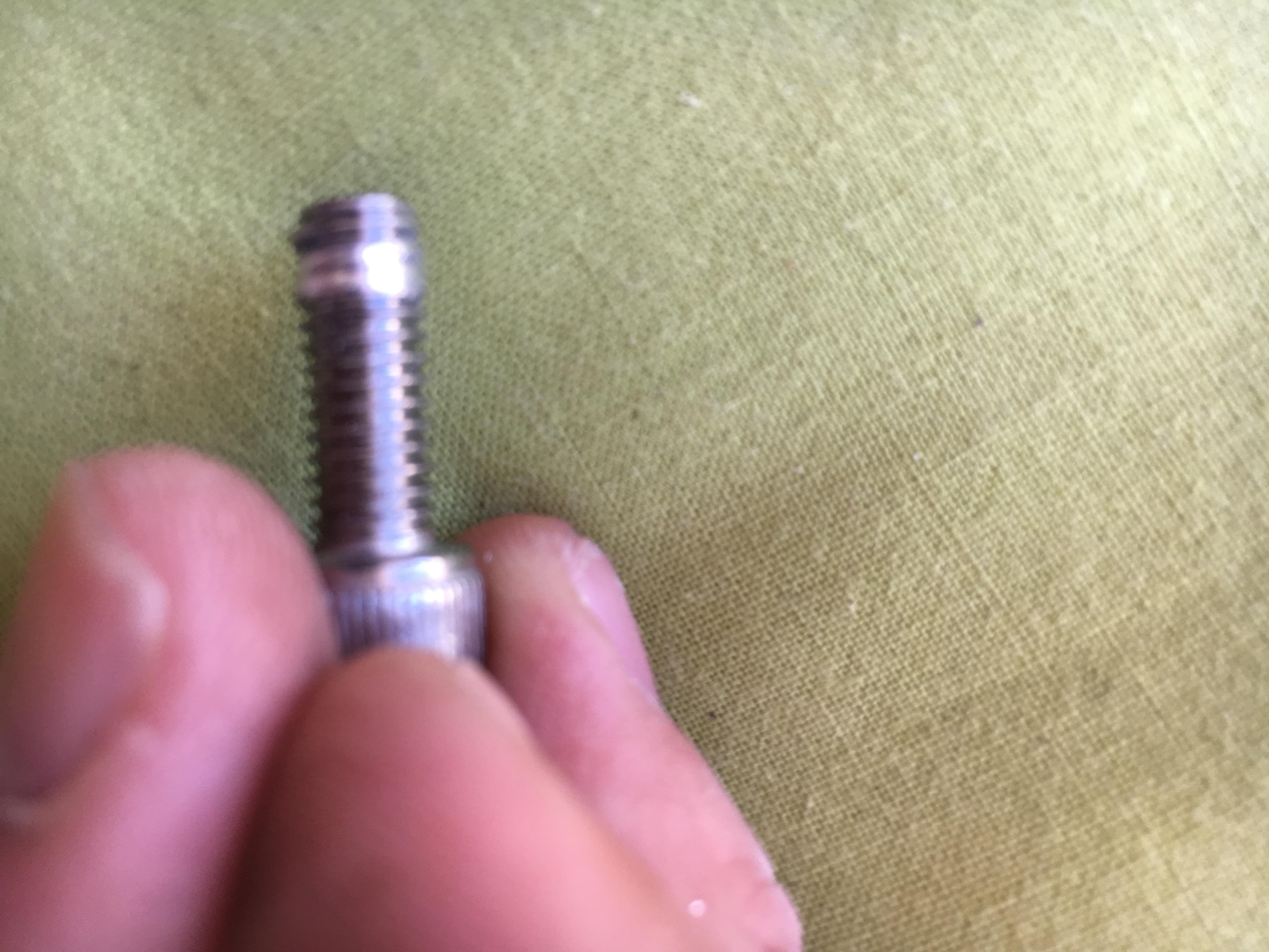

Shivan Posté(e) le 25 juin 2017 Partager Posté(e) le 25 juin 2017 Priblrle de vis pour la pitence et piur ke deck: Citer Lien vers le commentaire https://www.espritroue.fr/topic/2334-dualtron-2-ultra/page/53/#findComment-58032 Partager sur d’autres sites More sharing options...
sonkenn Posté(e) le 25 juin 2017 Partager Posté(e) le 25 juin 2017 Euh en français c'est quand même mieux STP 2 Citer Lien vers le commentaire https://www.espritroue.fr/topic/2334-dualtron-2-ultra/page/53/#findComment-58033 Partager sur d’autres sites More sharing options...
sonkenn Posté(e) le 25 juin 2017 Partager Posté(e) le 25 juin 2017 il y a 26 minutes, 0rsa a dit : A tous les coups les machines partent directement de l'usine sans transiter par Kylin C'est sûr, Kylin ne va pas s'amuser à ouvrir et checker chaque trott. Je pense qu'il met la pression à l'usine pour ça, mais que veux-tu, ils n'en font qu'à leur tête surtout que les commandes explosent, aucune raison qu'ils se prennent la tête... il y a 13 minutes, 3.14air a dit : Peut-être Mais alors il devrait mettre la pression à l'usine Cela me déglingue, qu'ils prennent le temps de faire des photos Et pas du bon fonctionnement de la trott On est à fond dans le commerce, le marketing, le paraître Mais pas dans la sécurité, la fiabilité, la confiance, la qualité Ça me dégoute Le pire c'est que c'est un problème connu, si ce n'est carrément récurrent, j'avais eu le même problème à l'arrivée de ma DT1, en plus du support de fourche mal serré (la pièce en "banane" à l'avant du deck)... 1 Citer Lien vers le commentaire https://www.espritroue.fr/topic/2334-dualtron-2-ultra/page/53/#findComment-58034 Partager sur d’autres sites More sharing options...
