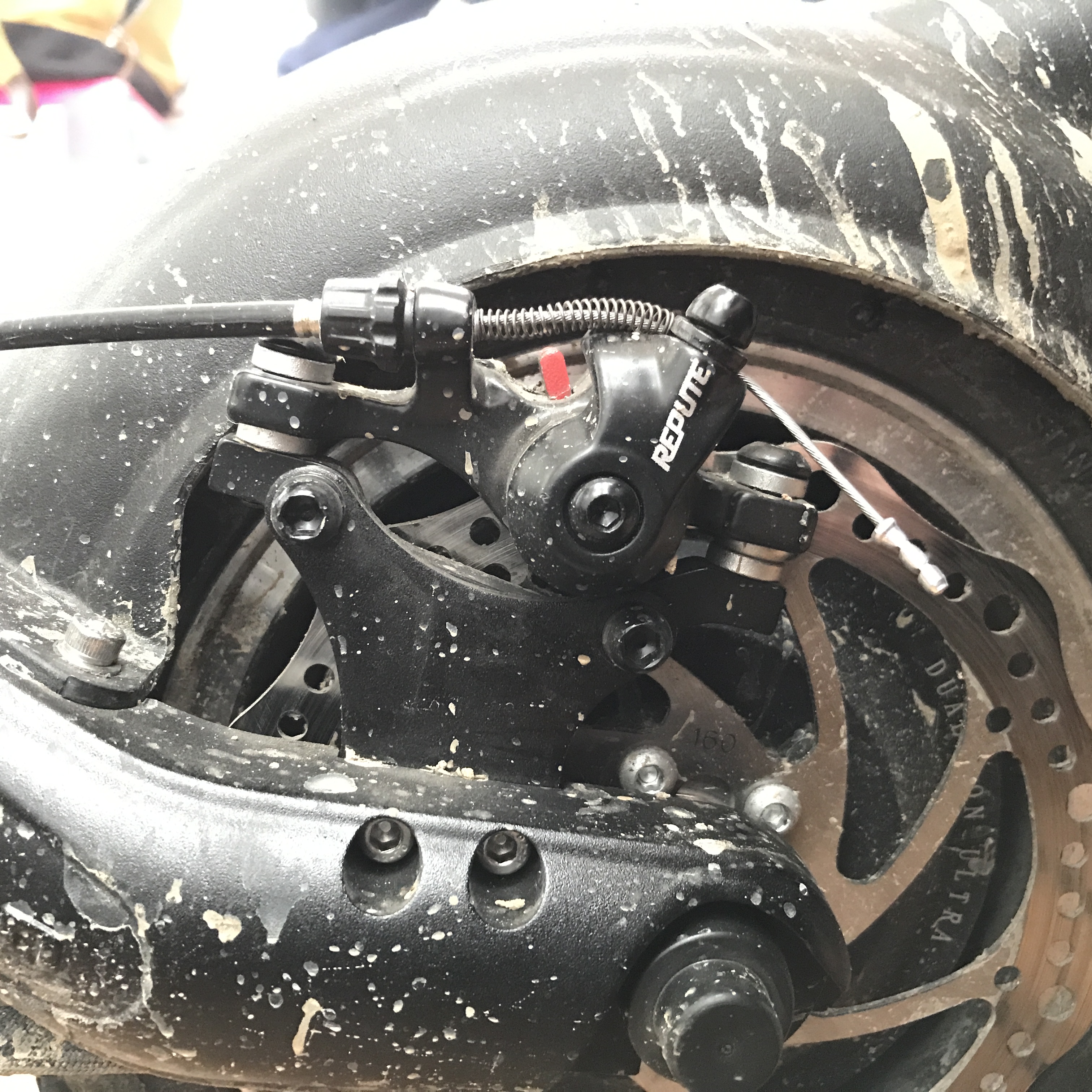

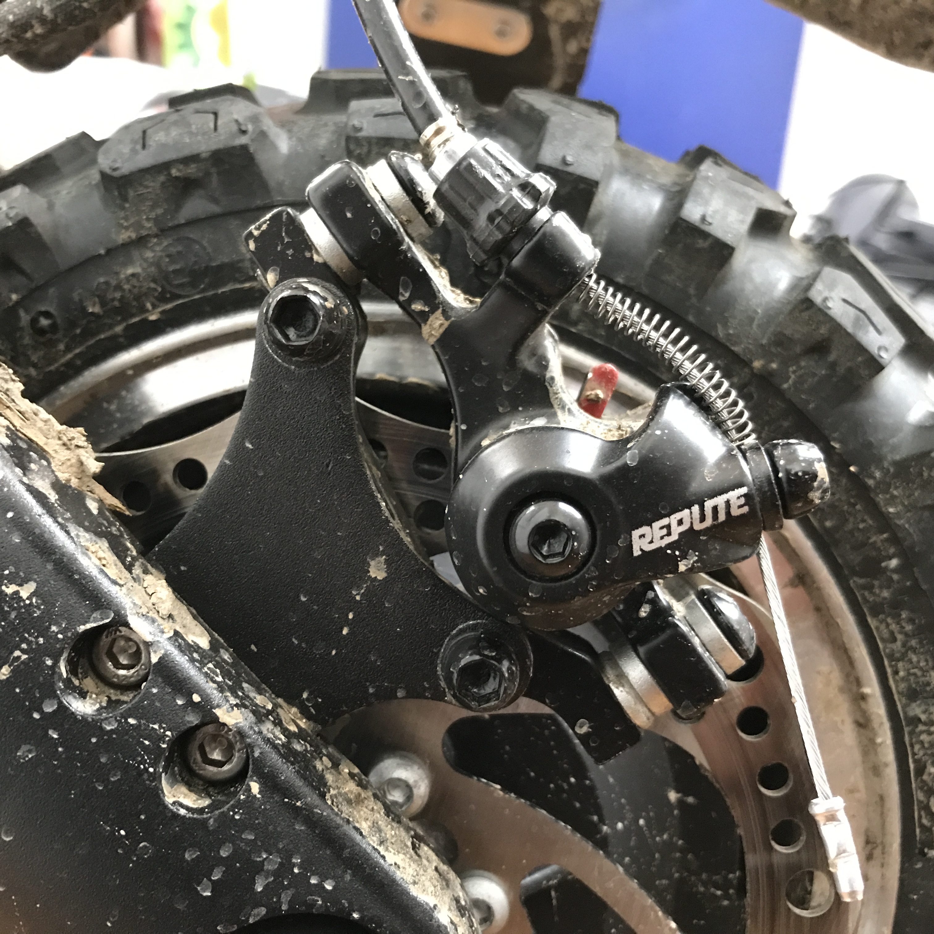

bababou54 Posté(e) le 2 juillet 2017 Partager Posté(e) le 2 juillet 2017 (modifié) Le 01/07/2017 à 23:02, Carbonite a dit : Tiens jete un œil la , ça va te plaire je pense ... ? Développer Merci @carbonite toutefois j'ai besoin d'une vue sur les étriers de l'ultra... (les dimensions sont différentes des précédents modèles de dualtron du fait des nouvelles roues de 11 pouces. Les entraxes ont dues changées.. @sonkenn , ne m'oublie pas stp (merci) Modifié le 2 juillet 2017 par bababou54 Citer Lien vers le commentaire https://www.espritroue.fr/topic/2334-dualtron-2-ultra/page/68/#findComment-59565 Partager sur d’autres sites More sharing options...
bababou54 Posté(e) le 2 juillet 2017 Partager Posté(e) le 2 juillet 2017 @tous les possesseurs d'ultra : J'aurais besoin de vos lumières pour voir la place entre les étriers avant et arrière et les roues. Pourriez-vous m'envoyer des photos avec les bons angles pour que je puisse me rendre compte si place il y a pour changer nos étriers sans faire de grosses modifs ... Merci d'avance à vous... Citer Lien vers le commentaire https://www.espritroue.fr/topic/2334-dualtron-2-ultra/page/68/#findComment-59566 Partager sur d’autres sites More sharing options...
nono 42 Posté(e) le 2 juillet 2017 Partager Posté(e) le 2 juillet 2017 (modifié) Bababou, en suivant le lien de carbonite ci-dessus, tu trouveras cette photo de l'Ultra de sonkenn en page 2. On voit qu'il y a de la place pour des étriers plus larges. Pour éviter les problèmes de purges, j'ai pris des XTECH, un peu moins chère que les TRP Spyre. Modifié le 2 juillet 2017 par nono 42 1 Citer Lien vers le commentaire https://www.espritroue.fr/topic/2334-dualtron-2-ultra/page/68/#findComment-59573 Partager sur d’autres sites More sharing options...

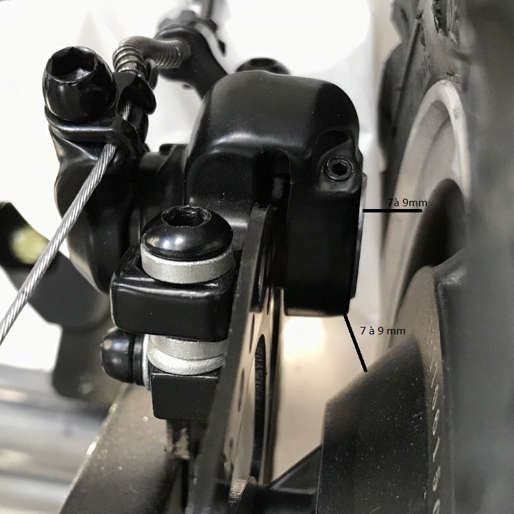

kisslanding Posté(e) le 2 juillet 2017 Partager Posté(e) le 2 juillet 2017 mesures prises au réglet avec l'incertitude de la mesure (en faite au reglet je voyais plutôt vers les 1 cm .. ) avant et arrière c'est la même chose.. 1 Citer Lien vers le commentaire https://www.espritroue.fr/topic/2334-dualtron-2-ultra/page/68/#findComment-59578 Partager sur d’autres sites More sharing options...

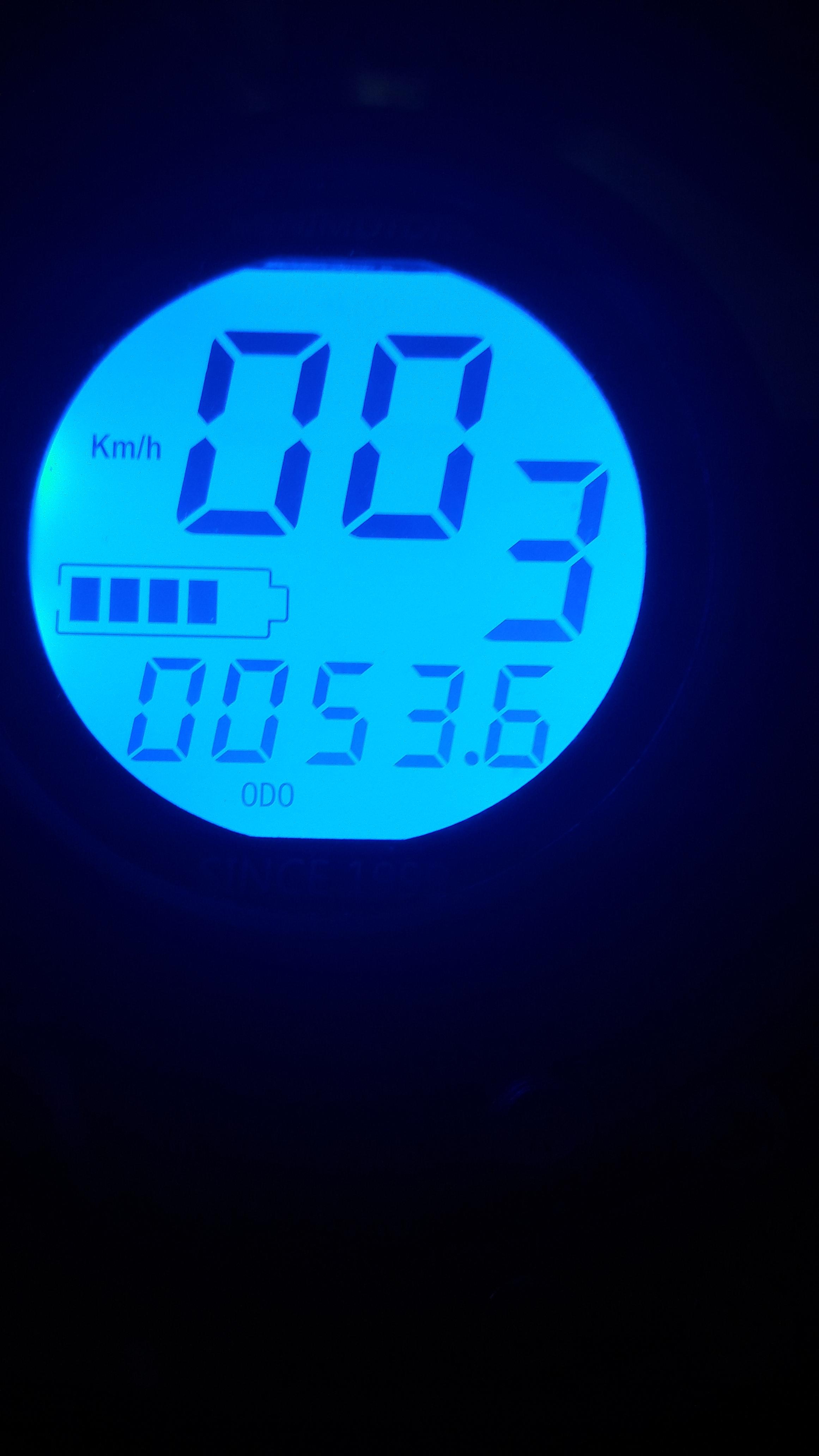

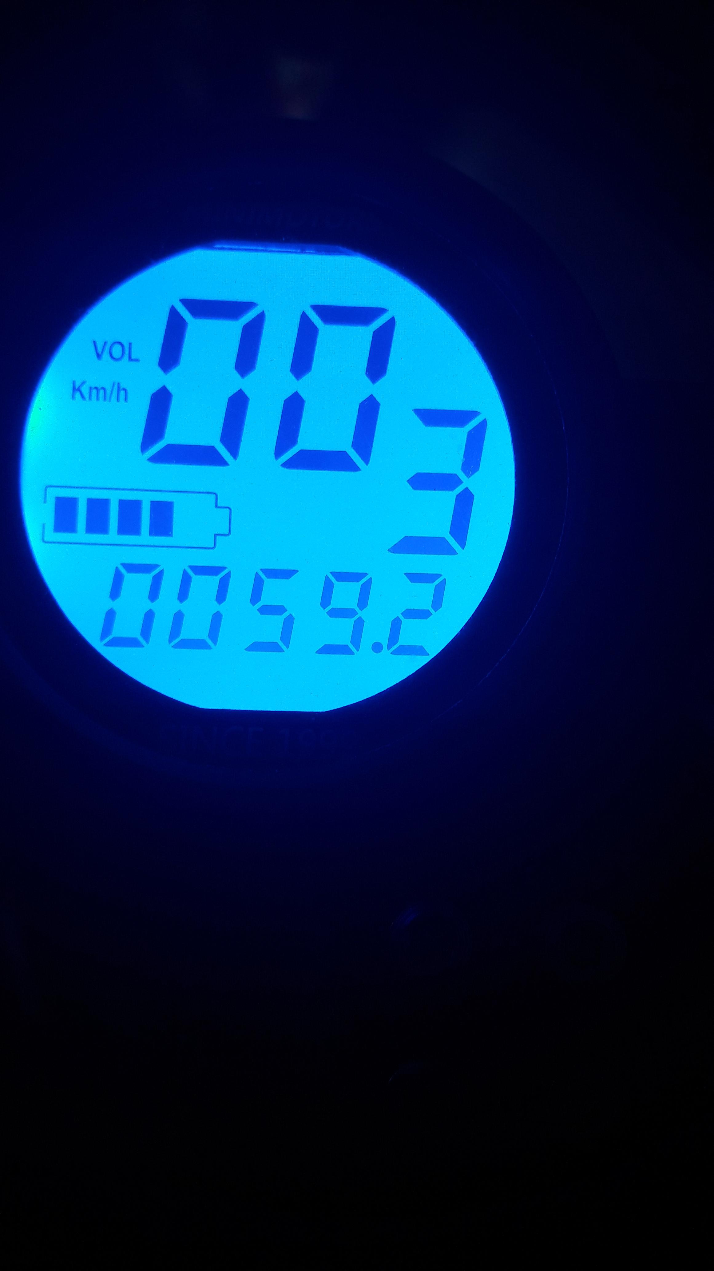

kisslanding Posté(e) le 2 juillet 2017 Partager Posté(e) le 2 juillet 2017 (modifié) bon voila ou j'en suis en terme d'autonomie je suis léger 64 kilos j'ai fais de bonne accélération un peu de off road mon parcours trott/taf ne me permet pas de maintenir des hautes vitesses en sécurité. je pense que les ampères doivent bien défilé en HV j' ai aussi fait des montée à fort pourcentage , et bien ça grimpe fort... Modifié le 2 juillet 2017 par kisslanding 2 Citer Lien vers le commentaire https://www.espritroue.fr/topic/2334-dualtron-2-ultra/page/68/#findComment-59580 Partager sur d’autres sites More sharing options...
sonkenn Posté(e) le 2 juillet 2017 Partager Posté(e) le 2 juillet 2017 Le 02/07/2017 à 11:19, kisslanding a dit : mesures prises au réglet avec l'incertitude de la mesure (en faite au reglet je voyais plutôt vers les 1 cm .. ) avant et arrière c'est la même chose.. Développer Il y a 9mm sur les 2 cotes. Mesuré avec la diagonale d'une clé Allen de 8. 2 Citer Lien vers le commentaire https://www.espritroue.fr/topic/2334-dualtron-2-ultra/page/68/#findComment-59581 Partager sur d’autres sites More sharing options...
Carbonite Posté(e) le 2 juillet 2017 Partager Posté(e) le 2 juillet 2017 Le 02/07/2017 à 10:31, nono 42 a dit : Bababou, en suivant le lien de carbonite ci-dessus, tu trouveras cette photo de l'Ultra de sonkenn en page 2. On voit qu'il y a de la place pour des étriers plus larges. Pour éviter les problèmes de purges, j'ai pris des XTECH, un peu moins chère que les TRP Spyre. Développer Un peu moins cher que les TRP ..... les TRP : 160€ la paire les X-Tech : 35€ la paire livrée ps: je crois que @bababou54 n'a pas pris le temps de regardé mon lien .... ? Citer Lien vers le commentaire https://www.espritroue.fr/topic/2334-dualtron-2-ultra/page/68/#findComment-59589 Partager sur d’autres sites More sharing options...
bababou54 Posté(e) le 2 juillet 2017 Partager Posté(e) le 2 juillet 2017 (modifié) Meeci les mecs. Vous assurez ! Trp spyre commandés... Modifié le 2 juillet 2017 par bababou54 Citer Lien vers le commentaire https://www.espritroue.fr/topic/2334-dualtron-2-ultra/page/68/#findComment-59590 Partager sur d’autres sites More sharing options...
