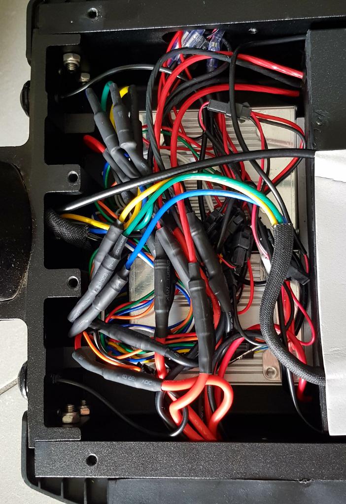

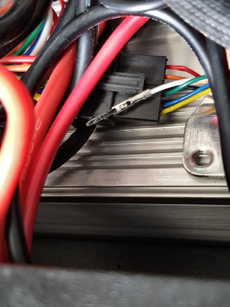

KAL Posté(e) le 22 juillet 2017 Partager Posté(e) le 22 juillet 2017 Salut, Cet aprem j'ai enlevé le deck pour renforcer le câble moteur au niveau du passage arrière et en regardant le câblage à l'avant j'ai remarqué un fil blanc débranché... La trott roule nickel, donc je ne suis pas trop inquiet mais je souhaite savoir si vous avez ce même fil débranché sur votre Ultra. Sur la 1ère photo d'ensemble ce fil se trouve en bas à droite. Merci Citer Lien vers le commentaire Partager sur d’autres sites More sharing options...
Alien Posté(e) le 22 juillet 2017 Partager Posté(e) le 22 juillet 2017 Slt kal pas d inquiétude ts le monde pareil lol Perso je l ai isolé. J aimerais que sois pour debrider la trot Citer Lien vers le commentaire Partager sur d’autres sites More sharing options...
KAL Posté(e) le 22 juillet 2017 Partager Posté(e) le 22 juillet 2017 Merci Alien! J'ai vu que kisslanding l'a aussi. Citer Lien vers le commentaire Partager sur d’autres sites More sharing options...
Carbonite Posté(e) le 22 juillet 2017 Partager Posté(e) le 22 juillet 2017 (modifié) Pareil pour moi ?? J'ai mis un bout de gaine thermo pour l'isoler ?? Modifié le 22 juillet 2017 par Carbonite Citer Lien vers le commentaire Partager sur d’autres sites More sharing options...
Gregthx Posté(e) le 22 juillet 2017 Partager Posté(e) le 22 juillet 2017 Le cable blanc vient du compteur et c est pour affiché le % !! Citer Lien vers le commentaire Partager sur d’autres sites More sharing options...
Carbonite Posté(e) le 22 juillet 2017 Partager Posté(e) le 22 juillet 2017 Il y a 2 heures, Gregthx a dit : Le cable blanc vient du compteur et c est pour affiché le % !! Merci a toi pour l'info ?? Tu pense qu'il est branchable pour justement avoir cette info ? Citer Lien vers le commentaire Partager sur d’autres sites More sharing options...
Shivan Posté(e) le 23 juillet 2017 Partager Posté(e) le 23 juillet 2017 (modifié) Pareil, d'après Kylin et l'usine c'est normal faut pas s'inquiéter. J'avais déjà soulevé le problème par la résolution de mes soucis. Modifié le 23 juillet 2017 par Shivan Citer Lien vers le commentaire Partager sur d’autres sites More sharing options...
