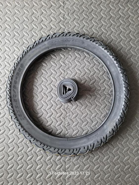

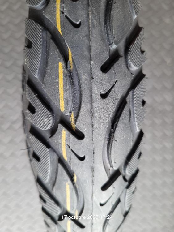

Invité Posté(e) le 24 mai 2024 Partager Posté(e) le 24 mai 2024 (modifié) Salut, j'aurais un ChaoYang H-5102 18x2.50 64-355 (pneu Nike) NEUF si ça t'intéresse, j'avais une personne mais elle fait la morte. Je posterais la photo plus tard... Modifié le 24 mai 2024 par fiocco Citer Lien vers le commentaire https://www.espritroue.fr/topic/23381-options-de-pneus-large-pour-ks18xl-ks18l/#findComment-403746 Partager sur d’autres sites More sharing options...

Invité Posté(e) le 24 mai 2024 Partager Posté(e) le 24 mai 2024 (modifié) Ah et j'aurais aussi un Michelin City Extra 80/80-14 état neuf comme sur la photo... Modifié le 24 mai 2024 par fiocco Citer Lien vers le commentaire https://www.espritroue.fr/topic/23381-options-de-pneus-large-pour-ks18xl-ks18l/#findComment-403748 Partager sur d’autres sites More sharing options...
Timini Posté(e) le 24 mai 2024 Auteur Partager Posté(e) le 24 mai 2024 il y a une heure, fiocco a dit : Salut, j'aurais un ChaoYang H-5102 18x2.50 64-355 (pneu Nike) NEUF si ça t'intéresse, j'avais une personne mais elle fait la morte. Je posterais la photo plus tard... Merci pour la proposition mais j'ai déjà un pneu 2.5 en bon état, je veux juste savoir quels modèles en 2.75 ou 3.0 passent Citer Lien vers le commentaire https://www.espritroue.fr/topic/23381-options-de-pneus-large-pour-ks18xl-ks18l/#findComment-403755 Partager sur d’autres sites More sharing options...

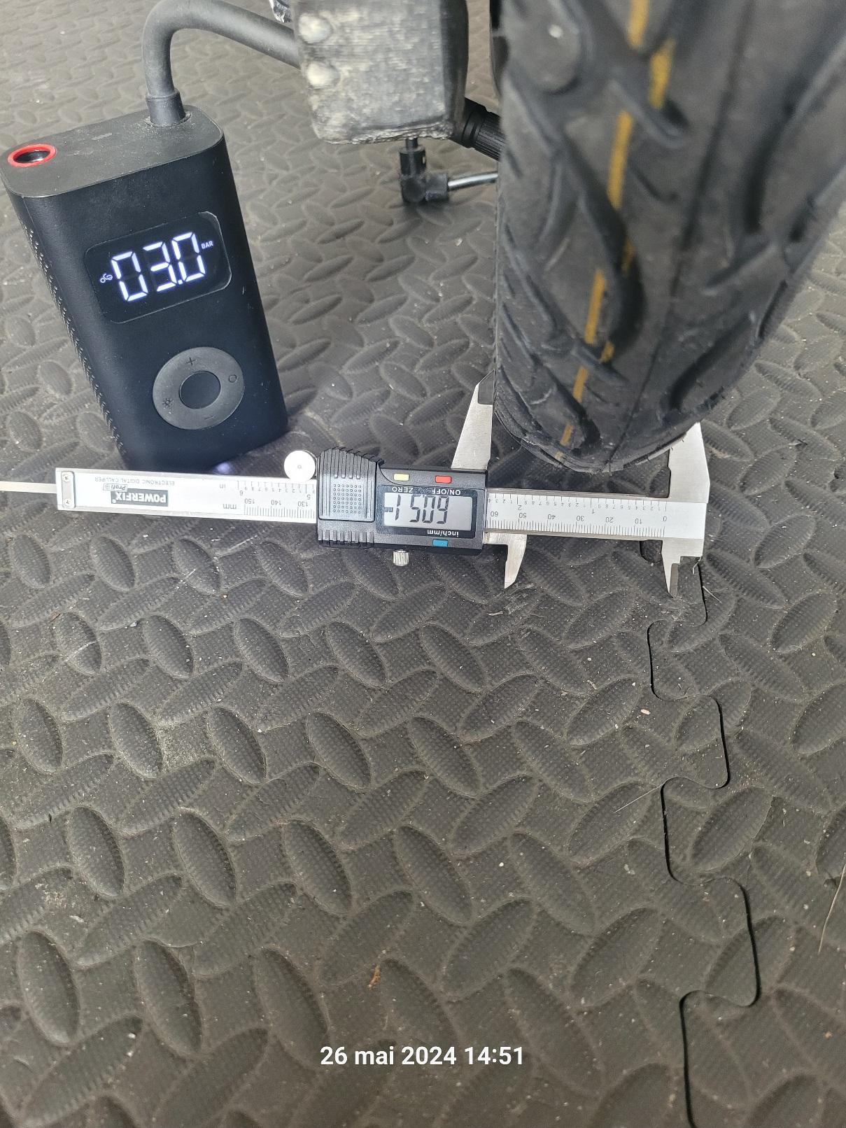

Invité Posté(e) le 29 mai 2024 Partager Posté(e) le 29 mai 2024 (modifié) Même celui-ci ? gonflé a bloque (60cm a 3bars) ChaoYang H-5102 18x2.50 64-355 (38-45PSI) Modifié le 29 mai 2024 par fiocco Citer Lien vers le commentaire https://www.espritroue.fr/topic/23381-options-de-pneus-large-pour-ks18xl-ks18l/#findComment-404023 Partager sur d’autres sites More sharing options...

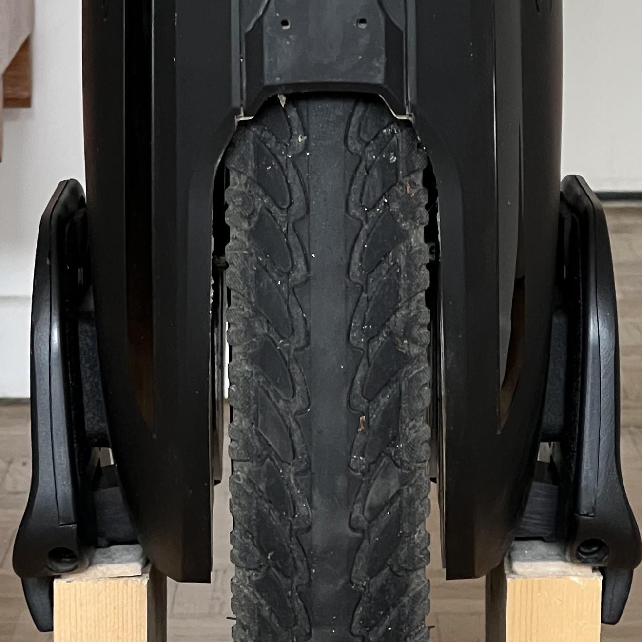

misc Posté(e) le 29 mai 2024 Partager Posté(e) le 29 mai 2024 Il me semble que le CST C-1488 soit un des plus épais qui passent sans modifications. Il est agréable mais apparement sa gomme tendre s'use un peut vite. Sur ma 18XL a 25-30psi il mesure 65mm de large. Citer Lien vers le commentaire https://www.espritroue.fr/topic/23381-options-de-pneus-large-pour-ks18xl-ks18l/#findComment-404024 Partager sur d’autres sites More sharing options...

v5f06 Posté(e) le 2 avril Partager Posté(e) le 2 avril Kenda k1039 à 3 bar j ai un peu plus de 62mm. Citer Lien vers le commentaire https://www.espritroue.fr/topic/23381-options-de-pneus-large-pour-ks18xl-ks18l/#findComment-432720 Partager sur d’autres sites More sharing options...
v5f06 Posté(e) le 2 avril Partager Posté(e) le 2 avril Une autre mesure au cas où : 75mm en épaisseur avec la jante Citer Lien vers le commentaire https://www.espritroue.fr/topic/23381-options-de-pneus-large-pour-ks18xl-ks18l/#findComment-432722 Partager sur d’autres sites More sharing options...

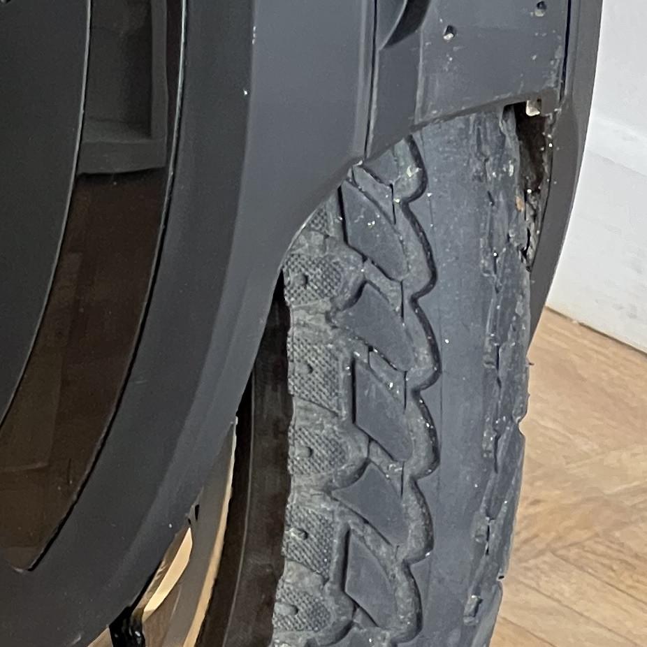

v5f06 Posté(e) le 7 avril Partager Posté(e) le 7 avril Le 29/05/2024 à 12:56, misc a dit : Il me semble que le CST C-1488 soit un des plus épais qui passent sans modifications. Il est agréable mais apparement sa gomme tendre s'use un peut vite. Sur ma 18XL a 25-30psi il mesure 65mm de large. Salut Misc,en lisant et cherchant des références de pneu pour KS 18xl je pense que tu est le seul a avoir un cst 1488 sur ta 18xl , tu aurais une photo où histoire de voire la gueule du pneu sur la roue et voir l'espace restant etc. Merci 1 Citer Lien vers le commentaire https://www.espritroue.fr/topic/23381-options-de-pneus-large-pour-ks18xl-ks18l/#findComment-433239 Partager sur d’autres sites More sharing options...
misc Posté(e) le 7 avril Partager Posté(e) le 7 avril (modifié) 58 minutes ago, v5f06 said: Salut Misc,en lisant et cherchant des références de pneu pour KS 18xl je pense que tu est le seul a avoir un cst 1488 sur ta 18xl , tu aurais une photo où histoire de voire la gueule du pneu sur la roue et voir l'espace restant etc. Salut, c'est possible que sur ce forum j'ai été le seul, mais elle a été vendue avec ce pneu a une époque, sur la mienne il était d'origine Je n'ai pas de photo qui focalise la dessus, mais il y a une photo de face dans le fil ou je l'avais mise en vente. (vers la fin) Le pneu est le plus large dont j'ai eut l'experience sur le 18XL et il était tres confortable malgré son quasi vide sur le coté de la bande de roulement. A priori son principal problème serai de s'user un peut vite a cause de la gomme plutôt tendre.. edit: deux "crop" des originaux pour meilleure resolution: Modifié le 7 avril par misc Citer Lien vers le commentaire https://www.espritroue.fr/topic/23381-options-de-pneus-large-pour-ks18xl-ks18l/#findComment-433240 Partager sur d’autres sites More sharing options...
