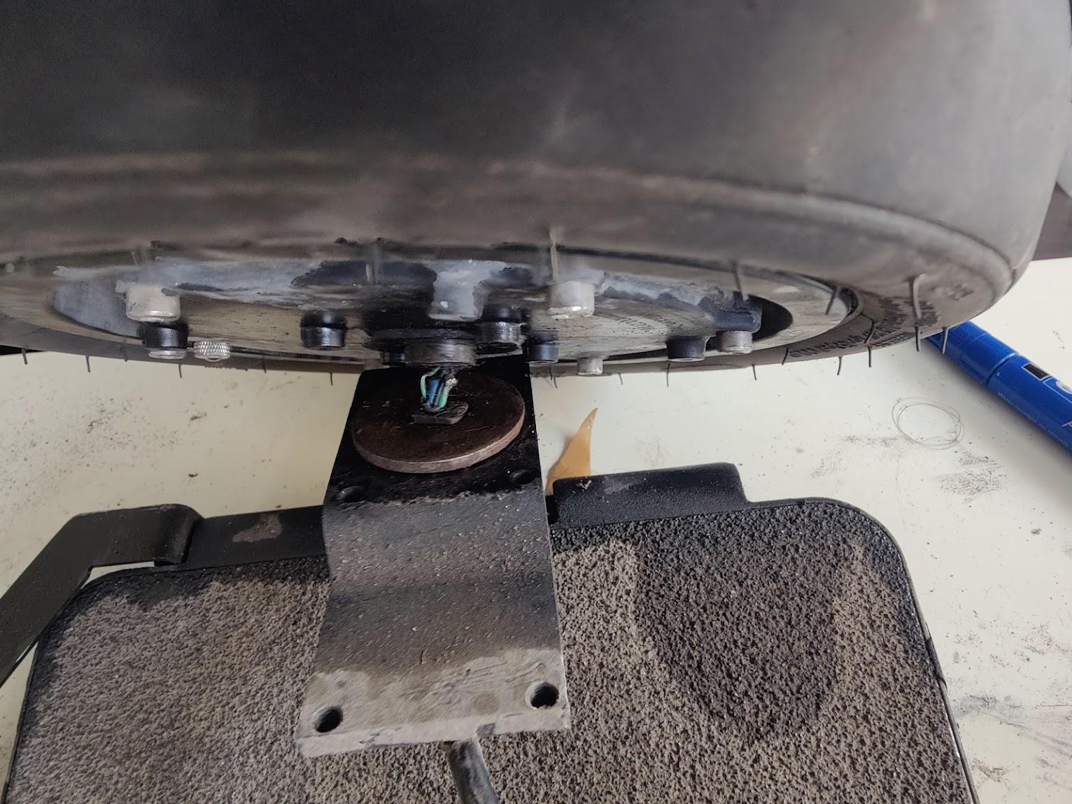

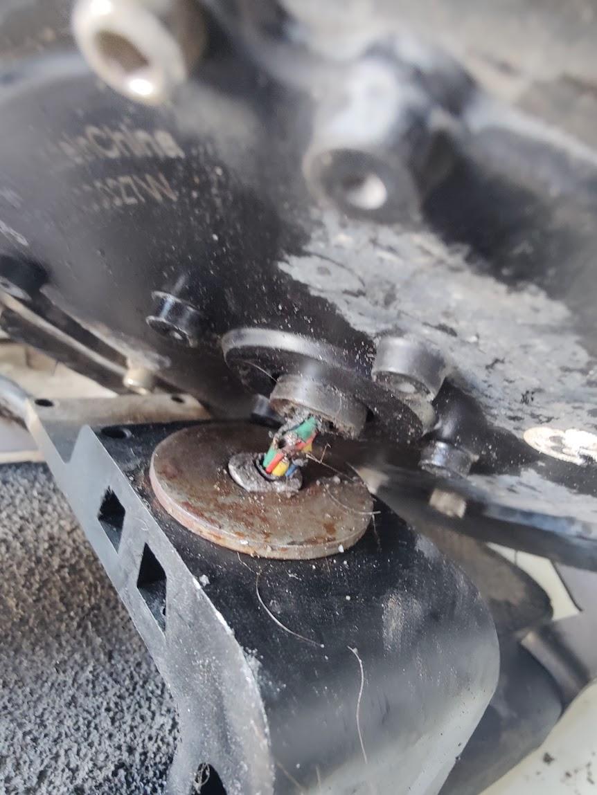

Je sollicite votre aide suite à un problème sur ma MTEN3. Après 2 ans de bons et loyaux services (trajets quotidiens), une chute a eu raison d'elle. Impossible de la rallumer et j'ai constaté que le câble moteur est abîmé (voir photo jointe).
Pensez-vous que ce soit réparable facilement ? J'ai vu un moteur + câble de remplacement sur Aliexpress à 250€, mais est ce qu'i est possible de changer seulement le câble ?

Salut,
L'axe moteur est cassé non?!
C'est peut être même la cause de la chute ? Ou un nid de poule juste avant ?
J'ai eu une Mten3, première panne: la casse de l'axe, seconde: cramage de carte mère.
J'ai gardé le moteur, pas spécialement pour le vendre, je suis juste du genre à garder ce qui pourrait servir un jour.
Mais s'il peut dépanner, une offre pas deconnante et il est a toi. Je peux livrer 95-92-un peu 78-Paris et Lyon. Pour la livraison je prends une bière
PS: peut être qu'avec le court-circuit la carte mère a cramé, à tester moteur débranché. Je pense que ça se trouve des cartes mères. A toi de calculer su ça vaut le coup de réparer ou de passer a autre chose

Merci pour la réponse.
Effectivement, tu as raison, l'axe est aussi rompue, je n'avais pas fait attention.
Donc si je comprendre bien , il faut remplacer l'axe et le câble moteur ( ou le moteur ).
Je pense que le prix que ça va me couter, en sachant qu'il y a la possibilité que la carte mère à pris un coup en essayant de la rallumer.
Je devrais peut être investir sur une MTEN 4.
