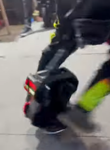

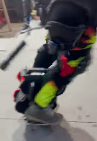

King Size Posté(e) le 17 août 2024 Partager Posté(e) le 17 août 2024 Le pendule sur une Mten5 : Depuis le temps qu'on le dit : Faire des pendules est le meilleur moyen d'avoir des clocks. Heu, non... des cloques? 🤔 Citer Lien vers le commentaire Partager sur d’autres sites More sharing options...
Ryushinkei Posté(e) le 18 août 2024 Partager Posté(e) le 18 août 2024 Elle n'a pas l'air tres réactif cette roue à première vue. La mten4 ne cut pas non plus sur les pendules mais il est possible d'avoir un pedal dip bref. Citer Lien vers le commentaire Partager sur d’autres sites More sharing options...
Techos78 Posté(e) le 19 août 2024 Partager Posté(e) le 19 août 2024 Cette vidéo est inquiétante. Le gars est assez corpulent et il balance franchement : Le moteur ne sature pas (les pédales restent horizontales), mais la roue semble (?) effectivement peu réactive, le pilote prend peur : et libère immédiatement le pied droit, la roue pivote à la verticale. Le 18/08/2024 à 08:33, Ryushinkei a dit : ... il est possible d'avoir un pedal dip bref. Développer Cette explication semble plausible, les réglages d'accentuation démarrage/freinage crée un retard auquel le pilote doit s'habituer. Perso je ne suis pas séduit, je suis d'avis qu'une roue doit se manier avec une certaine douceur. C'est une hypothèse, à confirmer. 1 Citer Lien vers le commentaire Partager sur d’autres sites More sharing options...
