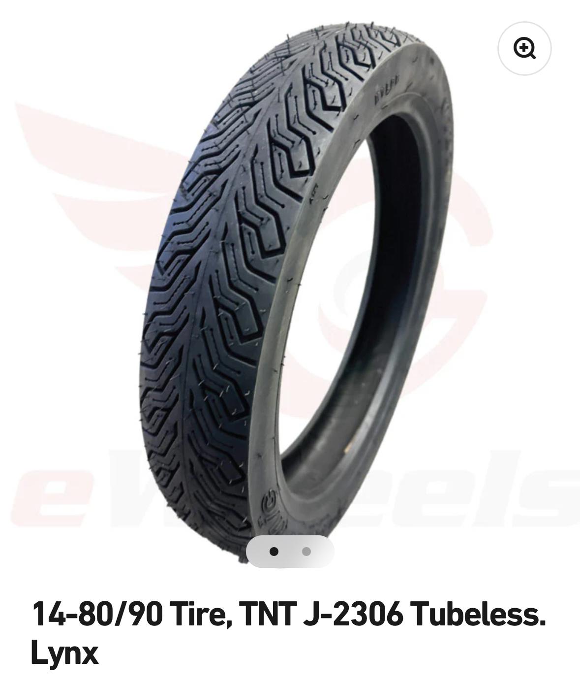

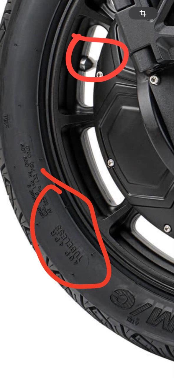

JoWheeler Posté(e) le 9 juillet 2024 Auteur Partager Posté(e) le 9 juillet 2024 (modifié) Je vois que c’est ce pneu qu’on aura sur la L ça voudrait dire qu’on serait monté en tubeless sans chambre à air 😲 Modifié le 9 juillet 2024 par JoWheeler 1 2 Citer Lien vers le commentaire Partager sur d’autres sites More sharing options...
Book's51 Posté(e) le 9 juillet 2024 Partager Posté(e) le 9 juillet 2024 Il y a 8 heures, JoWheeler a dit : Je vois que c’est ce pneu qu’on aura sur la L ça voudrait dire qu’on serait monté en tubeless sans chambre à air 😲 Ça ne veut rien dire, un pneu dit "tubeless" peut-être monter avec une chambre à air. C'est du côté de la valve qu'il faut regarder pour savoir si c'est vraiment tubeless ou pas. 2 Citer Lien vers le commentaire Partager sur d’autres sites More sharing options...
JoWheeler Posté(e) le 9 juillet 2024 Auteur Partager Posté(e) le 9 juillet 2024 Il y a 2 heures, Book's51 a dit : Ça ne veut rien dire, un pneu dit "tubeless" peut-être monter avec une chambre à air. C'est du côté de la valve qu'il faut regarder pour savoir si c'est vraiment tubeless ou pas. À mon avis vu le pneu et la valve il est en tubeless 1 Citer Lien vers le commentaire Partager sur d’autres sites More sharing options...
