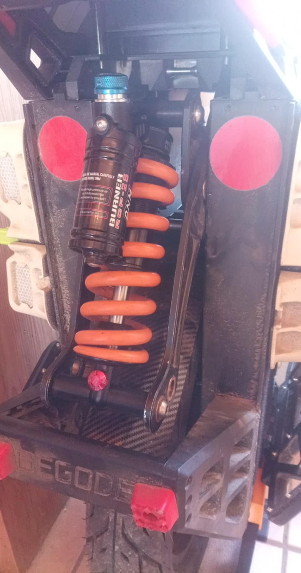

tritbool Posté(e) le 22 janvier Partager Posté(e) le 22 janvier (modifié) Histoire de montrer que cette roue existe bel et bien: La seule modif évidente est le déport de l'écran sur l'avant de la roue. Il est posé au velcro sur le corps de la roue et protégé par les montants de la poignée. Poignée remplacée par une pièce pleine imprimée en TPU. Le Bumper rouge au cul est posé sans modif (il se clipse). Une future grosse modif arrive prochainement : Je change la suspension pour une CNC + DNM ressort de chez HOUeuc. Avec le recul je trouve la suspension bien pire que celle de ma master pro v2 (torque pads linkage + rockshox monarch RT3), que je trouvais bien moins bonne que celle de la S22 pro. A part ça. C'est un chouette véhicule Modifié le 22 janvier par deadubed picture filename w/o mime ext. 2 Citer Lien vers le commentaire Partager sur d’autres sites More sharing options...
tritbool Posté(e) le 24 janvier Partager Posté(e) le 24 janvier (modifié) Et voilà. J'ai fait ca hier soir. 4h de taf quand même. Maintenant la prochaine fois que je la démonte c'est soit si j'ai un gros problème. Soit pour changer de pneu x) Pour info, j'ai du monter la suspension CNC de Hou EUC en compression parce que le trou pour le 130mm pousse plus loin que la butée en bas de tubes de suspate x). L'avantage c'est que c'est comme pour les suspensions de bagnole : ca assure qu'il n'y a aucun temps mort de suspension. Alors sur le principe c'est bien ca assure une réactivité maximale. D'un autre côté c'était l'enfer x) Il fait un temps de chiotte donc pas encore testé. mais je vous dirai. Pour le reste, j'ai vérifié les serrages de pas mal de vis notamment les vis moteur. Après 250 km ca avait commencé à se desserrer => frein filet partout où j'ai jugé ca utile. Sinon, l'amortisseur à air d'origine était dans l'état suivant après 250KM de ROUTE EXCLUSIVEMENT : Modifié le 24 janvier par tritbool 2 1 Citer Lien vers le commentaire Partager sur d’autres sites More sharing options...

King Size Posté(e) le 24 janvier Partager Posté(e) le 24 janvier (modifié) Il y a 3 heures, tritbool a dit : Et enfin, pour comprimer le ressort, j'ai monté la tringlerie, assemblé la tringlerie sur la roue, et forcé avec mes bras pour comprimer l'amortisseur en poussant le moteur dans la roue. Puis j'ai vissé les cales vis par vis en commençant par 2 vis du bas sur une des cales, puis je retourne la roue et je comprime encore pour poser les 2 vis du haut sur l'autre cale. Puis je retourne encore, je dévisse la première cale, je recomprime et je pose les 4 vis en position finale, et rebelote pour l'autre côté. Et un simple compresseur de ressort d'amortisseur pour moto n'aurait pas été plus simple ? https://www.amazon.fr/momgyaamz-Amortisseur-Automobile-Compresseur-Suspension/dp/B0D1P5F665/ref=sr_1_7?crid=37EG7XO8EH0XH&dib=eyJ2IjoiMSJ9.WeL95d4Rj1zLOkw__6CrBJGgNip8MFiHsDPjx6N7Z4eKPlVONHls2D5K56tpz7KLUGfjdLht-64eBlWVZ3bS_8-qQAYIwxTZ95ttCgjUCqG7CaGVUZU8cnzIAOuw_tt9rGBl08E6YnP59rXaaxMxvnagtjSzQjZHQD-u4BHT2Nnwsbp0B_ib6ONOFd6vpShgpwtNzfEM3HxJC9Q-7wdzgc0ZCaCNxwxL-LEakIbHftNJLx_SQJnbLeGE_9TZpSeI9sRJSpSZtijXIfuZFx1y6ZyoB0OmDwurznp6301qQ9u9hLpQmVrc6FpB6rNPEcMka23VTHPWPTsvoEcqcL5yzbNYCrxOGa1MThRjEkFk6Xg-9vVEytm_pQZL7e9YbKtszDYf32STfr-Xu-TiboxBX_kXIlSU1Wwxj5k4K9GEW0Y74iOcCXOoQzz4aDPtJ2rx.v6jBxWs_Dlv2kMqRUpcbnEJJK75Zt-KPImVzvMiriAo&dib_tag=se&keywords=compresseur+ressort+amortisseur+moto&qid=1737742379&sprefix=compresseur+ressort+amortisseur%2Caps%2C65&sr=8-7 Je pose la question parce que je ne me suis jamais servi de ce type d'outillage. PS : Si celui au-dessus est trop épais pour passer entre 2 spires, alors peut-être un outil à griffe pas trop gros et dont on accroche que l'une des 2 griffes de chaque prise ? C'est juste pour gagner un ou deux centimètres en longueur... Modifié le 24 janvier par King Size 1 Citer Lien vers le commentaire Partager sur d’autres sites More sharing options...
tritbool Posté(e) le 24 janvier Partager Posté(e) le 24 janvier Il y a 1 heure, King Size a dit : Et un simple compresseur de ressort d'amortisseur pour moto n'aurait pas été plus simple ? https://www.amazon.fr/momgyaamz-Amortisseur-Automobile-Compresseur-Suspension/dp/B0D1P5F665/ref=sr_1_7?crid=37EG7XO8EH0XH&dib=eyJ2IjoiMSJ9.WeL95d4Rj1zLOkw__6CrBJGgNip8MFiHsDPjx6N7Z4eKPlVONHls2D5K56tpz7KLUGfjdLht-64eBlWVZ3bS_8-qQAYIwxTZ95ttCgjUCqG7CaGVUZU8cnzIAOuw_tt9rGBl08E6YnP59rXaaxMxvnagtjSzQjZHQD-u4BHT2Nnwsbp0B_ib6ONOFd6vpShgpwtNzfEM3HxJC9Q-7wdzgc0ZCaCNxwxL-LEakIbHftNJLx_SQJnbLeGE_9TZpSeI9sRJSpSZtijXIfuZFx1y6ZyoB0OmDwurznp6301qQ9u9hLpQmVrc6FpB6rNPEcMka23VTHPWPTsvoEcqcL5yzbNYCrxOGa1MThRjEkFk6Xg-9vVEytm_pQZL7e9YbKtszDYf32STfr-Xu-TiboxBX_kXIlSU1Wwxj5k4K9GEW0Y74iOcCXOoQzz4aDPtJ2rx.v6jBxWs_Dlv2kMqRUpcbnEJJK75Zt-KPImVzvMiriAo&dib_tag=se&keywords=compresseur+ressort+amortisseur+moto&qid=1737742379&sprefix=compresseur+ressort+amortisseur%2Caps%2C65&sr=8-7 Je pose la question parce que je ne me suis jamais servi de ce type d'outillage. Ah c'est une option. Seul problème : les coupoles sur les extrémités des ressorts. On pourrait envisager de tirer directement depuis les axes de chaque côté. Mais non parce qu'il y a les rondelles en plastique dessus qui vont juste exploser si on leur balance 200kg sur la gueule. Reste l'option de sangler le moteur et le corps de la roue et de cliqueter. Problème: une roue ca tourne. Non vraiment j'ai pas d'option qui fonctionne facilement. 1 Citer Lien vers le commentaire Partager sur d’autres sites More sharing options...
tritbool Posté(e) le 28 janvier Partager Posté(e) le 28 janvier Verdict : C'est beaucoup mieux que la suspension d'origine. Par contre ils ont merdé sur le dimensionnement du système : L'amorto arrive en butée alors que la roue, elle, a encore de la marge. J'ai contacté le concepteur pour qu'on en cause. Citer Lien vers le commentaire Partager sur d’autres sites More sharing options...
efA2one Posté(e) le 28 janvier Partager Posté(e) le 28 janvier Il y a 1 heure, tritbool a dit : Verdict : C'est beaucoup mieux que la suspension d'origine. Par contre ils ont merdé sur le dimensionnement du système : L'amorto arrive en butée alors que la roue, elle, a encore de la marge. J'ai contacté le concepteur pour qu'on en cause. Ah mince , ça bute facilement, ou que sur de gros impacts / hauts drops ? Sinon peut être mettre un ressort plus raide ... Citer Lien vers le commentaire Partager sur d’autres sites More sharing options...
tritbool Posté(e) le 28 janvier Partager Posté(e) le 28 janvier à l’instant, efA2one a dit : Ah mince , ça bute facilement, ou que sur de gros impacts / hauts drops ? Sinon peut être mettre un ressort plus raide ... ca bute si je fais le porc. Mais là n'est pas tellement la question. Si je ne me trompe pas, ce genre de suspension doit être pensé pour que la butée arrive sur les tubes de suspension (d'où les coussins en caoutchouc) plutôt que sur l'amortisseur. Afin de profiter au maximum de la course de l'amortisseur, mais sans arriver au bout. Là on arrive au bout de l'amortisseur ET on ne profite pas de toute la longueur de la susension de la roue. Pas satisfaisant IMO. Citer Lien vers le commentaire Partager sur d’autres sites More sharing options...

tritbool Posté(e) le 29 janvier Partager Posté(e) le 29 janvier Après test en remontant les bagues antichoc, il semblerait que la course de la suspension soit quasi complète. Il manque .5mm au maximum donc ça ira. Le SAG est entre 20 et 30% donc RAS de ce côté. C'est mieux que ce que j'avais compris en premier lieu. Citer Lien vers le commentaire Partager sur d’autres sites More sharing options...
efA2one Posté(e) le 29 janvier Partager Posté(e) le 29 janvier Il y a 3 heures, tritbool a dit : Après test en remontant les bagues antichoc, il semblerait que la course de la suspension soit quasi complète. Il manque .5mm au maximum donc ça ira. Le SAG est entre 20 et 30% donc RAS de ce côté. C'est mieux que ce que j'avais compris en premier lieu. Au pire c'est le shock DNM qui morfle et c'est lui qui finira par céder en premier si toujours trop sollicité à fond (protégeant ainsi le système de la roue) ... Combien vaut ce shock DNM ? Citer Lien vers le commentaire Partager sur d’autres sites More sharing options...
tritbool Posté(e) le 29 janvier Partager Posté(e) le 29 janvier il y a une heure, efA2one a dit : Au pire c'est le shock DNM qui morfle et c'est lui qui finira par céder en premier si toujours trop sollicité à fond (protégeant ainsi le système de la roue) ... Combien vaut ce shock DNM ? Tu le trouves à 100 - 150 balles en cherchant pas beaucoup 1 Citer Lien vers le commentaire Partager sur d’autres sites More sharing options...
tritbool Posté(e) le 6 mars Partager Posté(e) le 6 mars (modifié) Tada ! Pour info. Le ressort ne rentre pas sur un 200mm Sur un 210 il rentre nickel en usant un peu de doigté et de lubrifiant pour glisser la bague inférieure. INFO IMPORTANTE: Le ressort a un diamètre interne de 34mm, les bagues des DNM RCP-2S sont en 35mm. Donc il faut s'armer de patience et limer le ressort pour caler le tout. Une fois fait, on gagne en stabilité, on perd en bottom out, et on gagne aussi en contrôle de la roue. Donc si qqn prend le kit de HouEUC, il faut le prendre sans l'amortisseur DNM (il fournit uniquement des 200mm), et acheter un 210 sur ali (110 balles) et un ressort 1300lbs de Begode (30-40 balles). A savoir que si vous êtes poids léger (je dirais sous les 65kg) la config d'origine suffira probablement, sauf peut-être pour des jumps. Modifié le 6 mars par tritbool 1 Citer Lien vers le commentaire Partager sur d’autres sites More sharing options...
