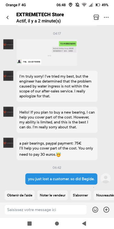

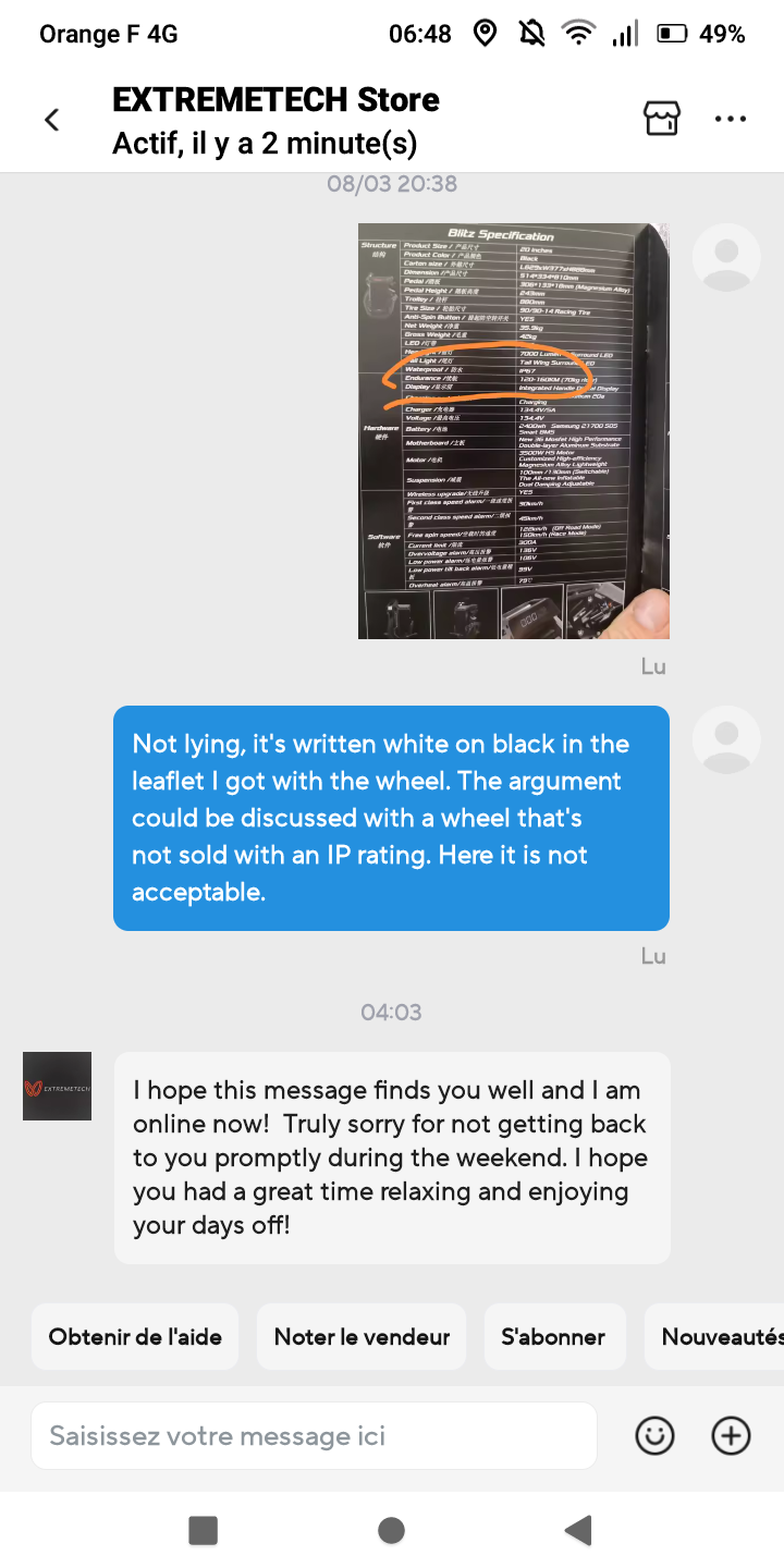

tritbool Posté(e) le 10 mars Partager Posté(e) le 10 mars Suite et fin de la blague. Déçu est un faible mot. Morale : personne ne gère le SAV peu importe le pays Notez au passage le non-respect évident à proposer des roulements douteux au prix du haut de gamme. C'est ma dernière roue Begode puisque ce sont eux qui ont déterminé que la certif IP67 c'est du vent. C'est con, j'aimais bien rouler avec. Citer Lien vers le commentaire https://www.espritroue.fr/topic/23513-begode-blitz/page/18/#findComment-431008 Partager sur d’autres sites More sharing options...
Pat75 Posté(e) le 10 mars Partager Posté(e) le 10 mars Pas de chance. Tu rends service aux autres futurs acheteurs. Concernant le SAV en boutique. Je peux te confirmer que chez Gyroroueshop à Paris, ils cochent toutes les cases du serieux d'un excellent SAV. En tant que client, je peux te le confirmer à titre personnel. Citer Lien vers le commentaire https://www.espritroue.fr/topic/23513-begode-blitz/page/18/#findComment-431038 Partager sur d’autres sites More sharing options...
