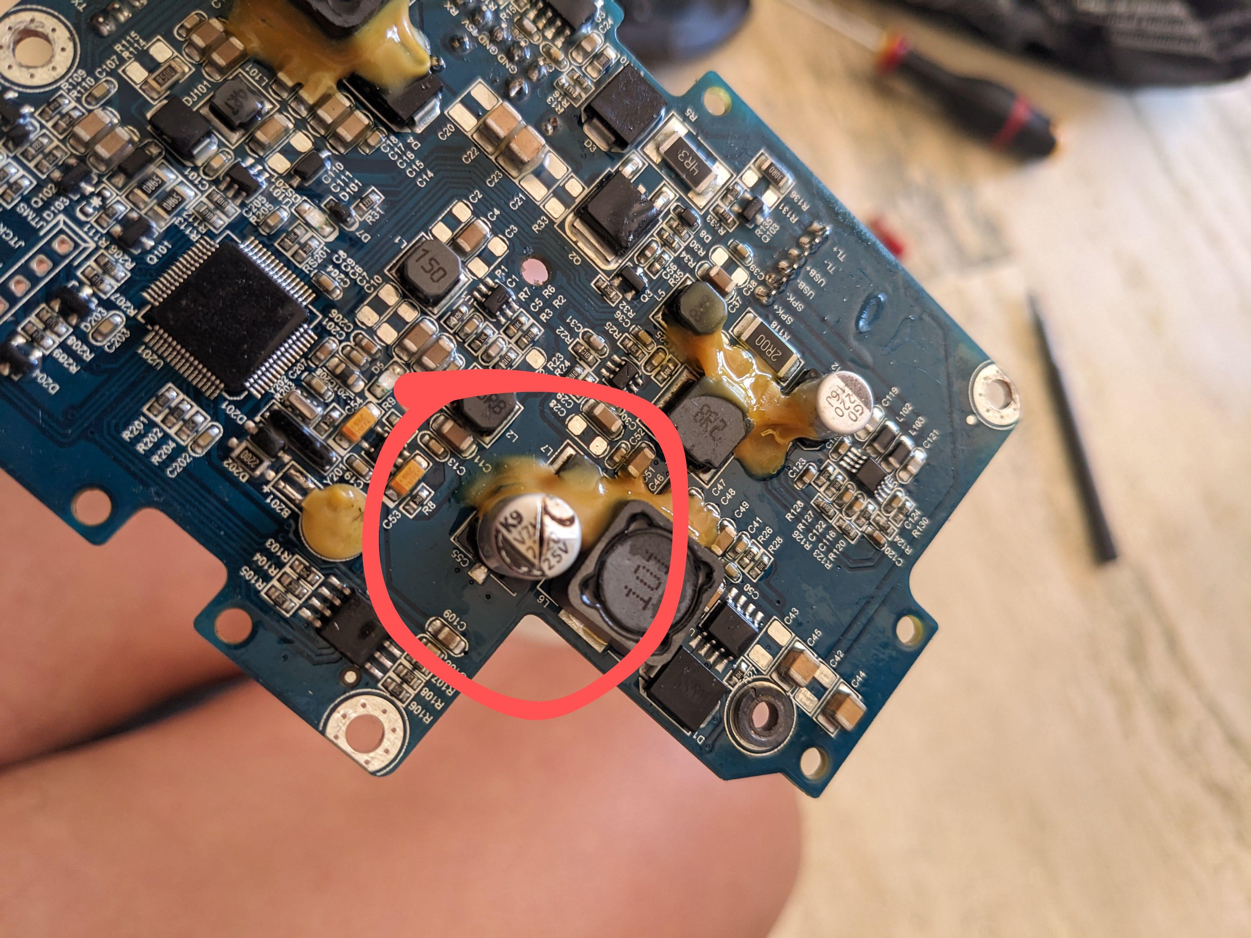

King Size Posté(e) le 16 juillet 2024 Partager Posté(e) le 16 juillet 2024 Il y a 1 heure, v5f06 a dit : Quand tu dis carte mère change a cause d' un condensateur HS,tu parle bien de la carte " communiquante" sur le dessus et non pas de la carte"driver" de son vrai nom ,celle avec les MOSFET? En fait, les deux : Concernant la dernière panne de la V11 à 22000 km, tout m'a semblé "normal" tant que l'indicateur de charge affichait ses 5 barres. Seulement la barre a été perdue nettement plus tôt que d'habitude et ensuite cela s'est dégradé rapidement : C'était comme si les batteries étaient drainées de façon anormale. À chaque fois cela se terminait en tilt-back avec "Batteries, please repair". Il fallait alors éteindre la roue et la rallumer... Et ça repartait...pour quelques kilomètres...puis quelques centaines de mètres...et toujours plus lentement. J'ai pu faire 25 km au total ce jour-là, mais pour 12,5 d'entre eux les conditions n'étaient pas...optimum. 1 Citer Lien vers le commentaire https://www.espritroue.fr/topic/23531-analyse-dune-v11-qui-a-bien-roul%C3%A9e/#findComment-409175 Partager sur d’autres sites More sharing options...

v5f06 Posté(e) le 16 juillet 2024 Partager Posté(e) le 16 juillet 2024 Il y a 9 heures, King Size a dit : En fait, les deux : Concernant la dernière panne de la V11 à 22000 km, tout m'a semblé "normal" tant que l'indicateur de charge affichait ses 5 barres. Seulement la barre a été perdue nettement plus tôt que d'habitude et ensuite cela s'est dégradé rapidement : C'était comme si les batteries étaient drainées de façon anormale. À chaque fois cela se terminait en tilt-back avec "Batteries, please repair". Il fallait alors éteindre la roue et la rallumer... Et ça repartait...pour quelques kilomètres...puis quelques centaines de mètres...et toujours plus lentement. J'ai pu faire 25 km au total ce jour-là, mais pour 12,5 d'entre eux les conditions n'étaient pas...optimum. Oui il y on changer les 2 carte alors qu une seul avait un condo gonflé,la même que la mienne,la carte qui coûte pas chère.... Citer Lien vers le commentaire https://www.espritroue.fr/topic/23531-analyse-dune-v11-qui-a-bien-roul%C3%A9e/#findComment-409236 Partager sur d’autres sites More sharing options...
