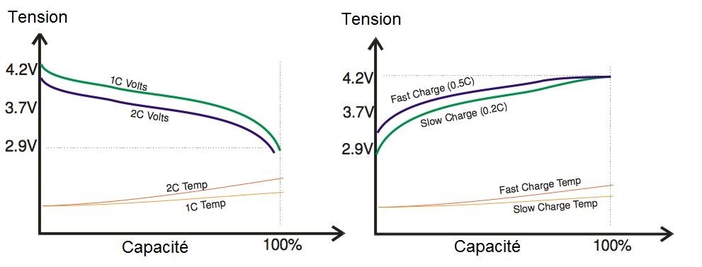

Techos78 Posté(e) le 25 janvier 2017 Partager Posté(e) le 25 janvier 2017 (modifié) Bah, ces chiffres sont toujours sujet à débat. Tout dépend de ce qu'on appelle 'tension nominale' (environ 3,7V), sachant que seule la tension maxi 4,2V est connue avec précision. La tension minimale est mal définie (environ 2,9V) le seuil d'alerte est 2,4V. et quand l'autonomie d'une roue passe à zéro, c'est qu'il reste ~20% de batterie pour assurer l'équilibre. Pour les roues 16S4P (environ 60 V nom ) on a 2,7 * 60 * 4 = 648 Wh arrondi 640Wh par KS et GW Pour les roues 16S4P (environ 60 V nom ) on a 2,9 * 60 * 4 = 696Wh arrondi 680Wh par RW Pour les roues 20S4P ( environ 75 V nom ) on a 2,9 * 75 * 4 = 870Wh arrondi 850Wh par RW etc... Alors, 2,7 ou 2,9 , je ne parierais pas 1 million de $ là dessus. Pour moi, ce sont des Li-Ion standard. Les Li-Ion haute capacité font ~20% de plus. Et on a vu apparaître sur la Luffy des cellules basses capacité, utilisées habituellement par les vapoteurs... Pas terrible ça. Modifié le 25 janvier 2017 par Techos78 Citer Lien vers le commentaire Partager sur d’autres sites More sharing options...
Jb75 Posté(e) le 30 janvier 2017 Partager Posté(e) le 30 janvier 2017 3,7 v est la valeur retenue "usuelle" car comme le montre les courbes, la tension de 4,2v baisse très rapidement et le vrai commencement de décharge "active" est vers 3.7v. Citer Lien vers le commentaire Partager sur d’autres sites More sharing options...
Jb75 Posté(e) le 30 janvier 2017 Partager Posté(e) le 30 janvier 2017 Le calcul pour la 16GT c'est 80*2.9Ah*3.7v=858wh Citer Lien vers le commentaire Partager sur d’autres sites More sharing options...
Jb75 Posté(e) le 30 janvier 2017 Partager Posté(e) le 30 janvier 2017 Et cela reste des valeurs théoriques car cela ne tient pas compte du seuil de coupure basse de la roue. Par exemple une KS16 donne avec une coupure à 52v 730Wh max pour 840Wh, une MS3 680Wh max avec une coupure à 54v pour 820Wh Citer Lien vers le commentaire Partager sur d’autres sites More sharing options...

Mono Posté(e) le 30 janvier 2017 Partager Posté(e) le 30 janvier 2017 Il y a 8 heures, Jb75 a dit : 3,7 v est la valeur retenue "usuelle" car comme le montre les courbes, la tension de 4,2v baisse très rapidement et le vrai commencement de décharge "active" est vers 3.7v. c'est parce-que le courant est 20A, ca baisse le tension profondement. Le tension a 50% avec 2A est normalement 3.6V, e.g. http://www.dampfakkus.de/akkutest.php?id=490 Citer Lien vers le commentaire Partager sur d’autres sites More sharing options...
