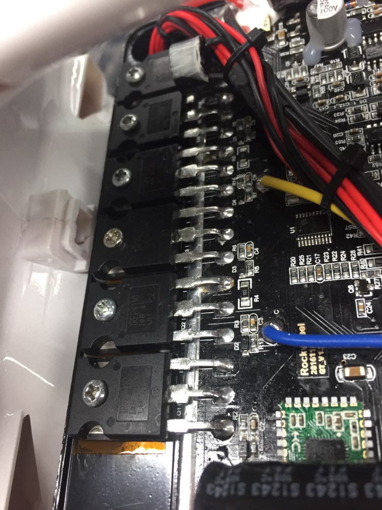

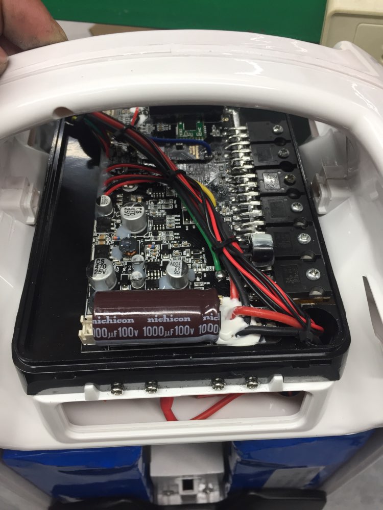

spiken Posté(e) le 15 janvier 2017 Partager Posté(e) le 15 janvier 2017 Voici de nouvelles photos de la carte contrôleur. Source Citer Lien vers le commentaire Partager sur d’autres sites More sharing options...

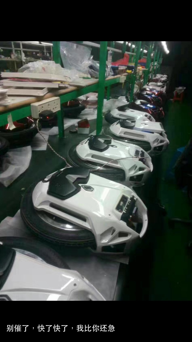

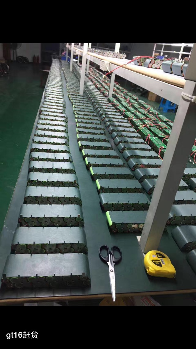

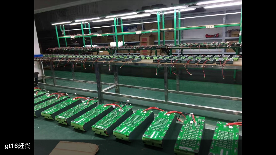

spiken Posté(e) le 15 janvier 2017 Partager Posté(e) le 15 janvier 2017 Le reportage photo continue, les BMS et batteries et roues en montage. Citer Lien vers le commentaire Partager sur d’autres sites More sharing options...
raff01 Posté(e) le 15 janvier 2017 Partager Posté(e) le 15 janvier 2017 je suis pas electronicien mais ça a l'air pas mal? qu'en penses tu @Techos78 ? Citer Lien vers le commentaire Partager sur d’autres sites More sharing options...

Techos78 Posté(e) le 15 janvier 2017 Partager Posté(e) le 15 janvier 2017 (modifié) La première question concerne le matériau dont est fait la boîte noire qui sert de socle à la cm. Sur la vue éclatée, on voit des ailettes sur la partie inférieure : On peut donc penser que Rw a investi dans une pièce moulée en alliage léger, ce qui permet de fixer les mosfets directement dessus. Cette demi-boîte comporte des oreilles, et le couvercle (probablement en plastique) a des boutonnières qui viennent se clipser dessus. Montage simple et efficace, parfait. Pour la carte, pas grand chose à dire. Elle utilise des mosfets en boîtier TO-220 isolé, ce qui simplifie le montage (pas de mica, canon...). Mettre un condensateur 1000µF de chaque côté de la carte est une bonne idée, cela améliore le découplage d'alim le long des transistors de puissance. Les fils qui transitent en diagonale et qui plongent dans des puits sont bien placés, bien frettés. A priori, ce n'est pas une carte générique, mais une carte qui a été organisée spécifiquement pour cette roue. Je ne peux dire qu'une chose : c'est beau. Edit : rectification, j'ai dit une bêtise, il n'y a qu'un seul condensateur, on peut imaginer qu'il fait respectivement 1500µf / 80V ou 1000µF / 100V selon les versions 67 V ou 84 V : De plus on voit clairement que c'est un socle en alu. Là, il s'agit d'un proto qui a été taillé à la fraiseuse. Les photos récentes montre un état de surface de pièce moulée et peinte. On peut remarquer la languette de conducteur thermique sous les mosfets, excellent. Attention, il s'agit d'une carte proto qui n'assure pas l'ensemble des fonctions. On trouve aussi un fusible à l'extrême gauche (d'après la couleur c'est peut-être un 40 A), Il ne semble plus y avoir de fusible sur la carte définitive... Modifié le 17 janvier 2017 par Techos78 1 Citer Lien vers le commentaire Partager sur d’autres sites More sharing options...

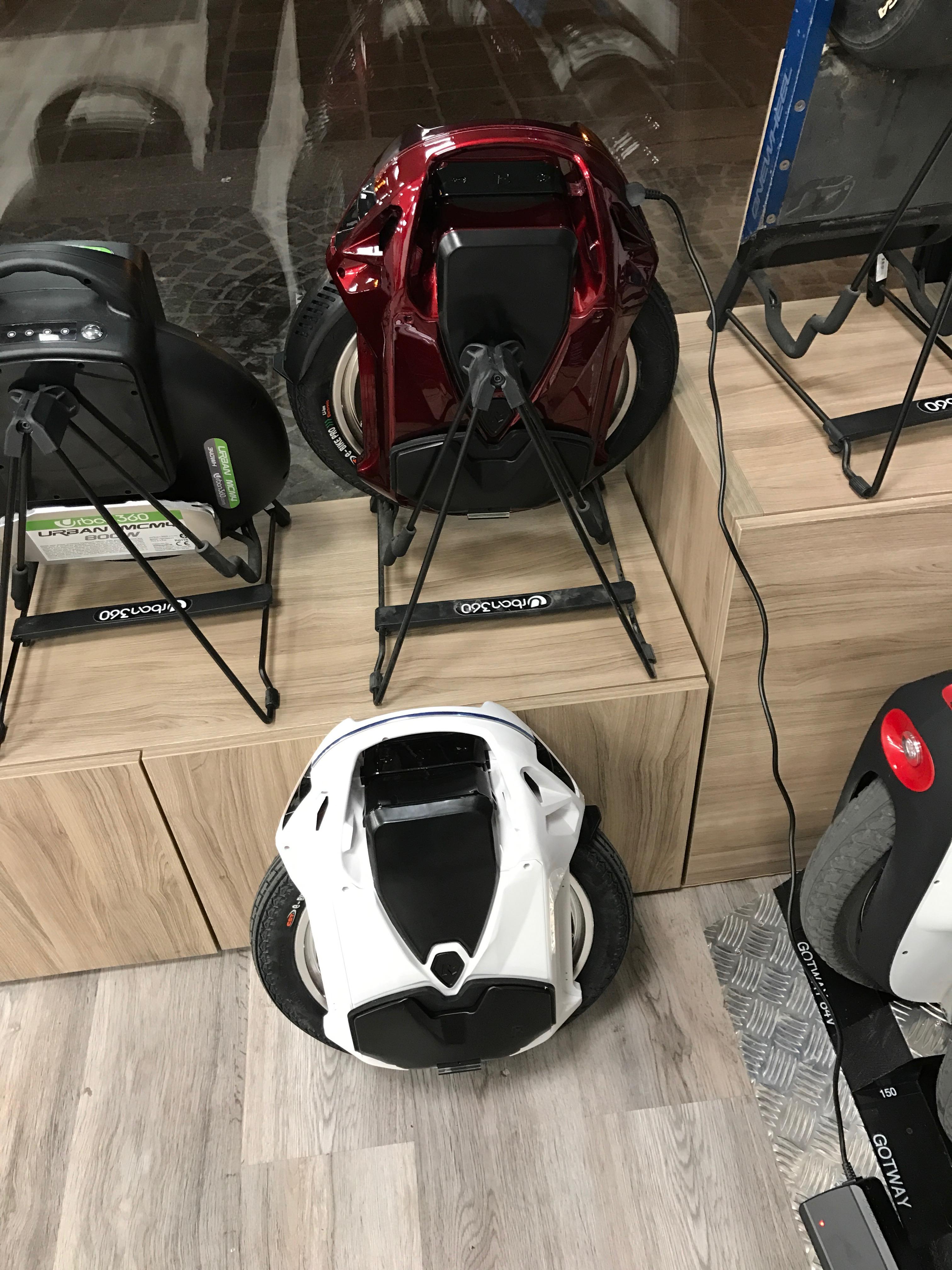

Urban360 Posté(e) le 19 janvier 2017 Partager Posté(e) le 19 janvier 2017 (modifié) Bonjour tout le monde, Rockwheel dispo en test chez URBAN360. Sur la photo ci-dessous un blanc (que la photo embellit vachement tiens) extrêmement laid, on va peut être éviter cette couleur Modifié le 19 janvier 2017 par Urban360 1 Citer Lien vers le commentaire Partager sur d’autres sites More sharing options...
Gyroroue-shop Posté(e) le 19 janvier 2017 Partager Posté(e) le 19 janvier 2017 (modifié) Allez chez Gyroroue-shop aussi, impossible de garder le secret :-) Elle est toute petite pour une 16 pouces. En volume elle ressemble à une MCM4. En test.... Modifié le 19 janvier 2017 par Gyroroue-shop 1 Citer Lien vers le commentaire Partager sur d’autres sites More sharing options...
