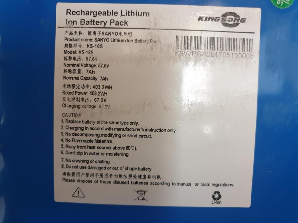

Hupajelly Posté(e) le 10 septembre Partager Posté(e) le 10 septembre Hello la communauté, je roule en KS 16S depuis plus de 2 ans, et j’ai du mal à trouver des pièces détachées comme les batteries et certaines vis. auriez-vous une piste ? merci d’avance. Citer Lien vers le commentaire Partager sur d’autres sites More sharing options...

King Size Posté(e) le 11 septembre Partager Posté(e) le 11 septembre (modifié) Les batteries coûtent les deux tiers du prix d'une roue neuve... Lorsque les batteries sont HS et si, comme moi, l'on a pas les compétences pour aller trifouiller là-dedans, ne vaut-il pas mieux alors se racheter une nouvelle roue ? Sinon cela se trouve encore : https://fr.aliexpress.com/item/1005005887822619.html?spm=a2g0o.productlist.main.33.6697425ecpnzXG&algo_pvid=98c9fdb1-c535-463e-a3ee-f99e917f7457&algo_exp_id=98c9fdb1-c535-463e-a3ee-f99e917f7457-16&pdp_npi=4%40dis!EUR!717.39!717.39!!!5505.68!5505.68!%40211b619a17260322124784658edd1a!12000034715171711!sea!FR!0!ABX&curPageLogUid=FRxj4r1WYDuf&utparam-url=scene%3Asearch|query_from%3A Et pour les vis il y a ceci par exemple : https://fsa-inox.com/22-vis-a-metaux-inox PS : Je n'avais pas fait le lien avec ton post ci-après. https://www.espritroue.fr/topic/22045-ks-16s-support-des-pédales-se-dévisse-autour-de-laxe-de-la-roue/#comment-415472 En fait tu ne recherches qu'une batterie sur les deux et pour une roue qui a subi un choc violent... 🤔 Modifié le 11 septembre par King Size Citer Lien vers le commentaire Partager sur d’autres sites More sharing options...
Pierre... Posté(e) le 11 septembre Partager Posté(e) le 11 septembre Au cas où : il y'a un pack sur LBC (chercher "Batterie Kingsong 420wh"), le vendeur annonce qu'elle a 2000km dans les pates...quant à savoir si ça vaut le coup de prendre le risque d'acheter une batterie d'occaze, sans possibilité de retour... Citer Lien vers le commentaire Partager sur d’autres sites More sharing options...
Techos78 Posté(e) le 11 septembre Partager Posté(e) le 11 septembre (modifié) Oui, les pièces détachées sont pénibles à trouver en Europe, ce qui oblige à acheter directement en Chine, le plus souvent Aliexpress. On peut noter que Hightems propose pas mal de choses, d'ailleurs ils sont en train de me livrer (via DPD France) quelques pièces pour ks16b, par exemple les bandeaux noirs autour des phares, quelques secteurs à LED... Ce dernier poste m'inquiète car je sais qu'il y a 2 versions, les + récentes ne fonctionnent qu'avec un firmware récent. Edit : il est probable que tu le sais : quand la ks16s comporte 2 packs, ceux-ci sont connectés directement en // (dans une ks16b c'est en cascade), les deux packs ont des connecteurs identiques, et pour les connecter il faut impérativement qu'ils aient une tension quasi identique, écart < 1V si possible. Pour cela, il faut les vider et/ou charger individuellement. Faire la mesure au voltmètre sur la sortie (gros fils noir-rouge), les petits sont l'entrée qui est non mesurable car protégée par diodes anti-retour. Les 2 packs peuvent avoir des capacités différentes (les Wh), la capacité globale est la somme, of course. Modifié le 11 septembre par Techos78 Citer Lien vers le commentaire Partager sur d’autres sites More sharing options...

Hupajelly Posté(e) le 12 septembre Auteur Partager Posté(e) le 12 septembre Merci pour vos réponses. Finalement, je ne suis pas certain qu’un de mes packs batterie soit HS. quand, je débranche l’un, la roue fonctionne et l’appli m’indique 420wh et 48% de charge restante. quand je débranche l’autre, l’affichage est identique. quand je branche les deux, l’affichage est toujours le même. La LED de mon chargeur reste toujours verte dans tous les cas lorsque j’essaie une mise en charge. une idée svp ? Citer Lien vers le commentaire Partager sur d’autres sites More sharing options...
Hupajelly Posté(e) le 12 septembre Auteur Partager Posté(e) le 12 septembre J’ai vérifié les tensions aux bornes du chargeur et des batteries : tout est ok. En remontant sur la carte mère, je me suis aperçu qu’un petit fil rouge allant de la carte mère à la prise de chargement était débranché ! sa reconnection à réglé le problème de charge. Donc problème résolu. En conclusion, la rupture de l’axe de roue m’aura couté 270 euros de remplacement moteur + 270 de carte mère. 1 2 Citer Lien vers le commentaire Partager sur d’autres sites More sharing options...
