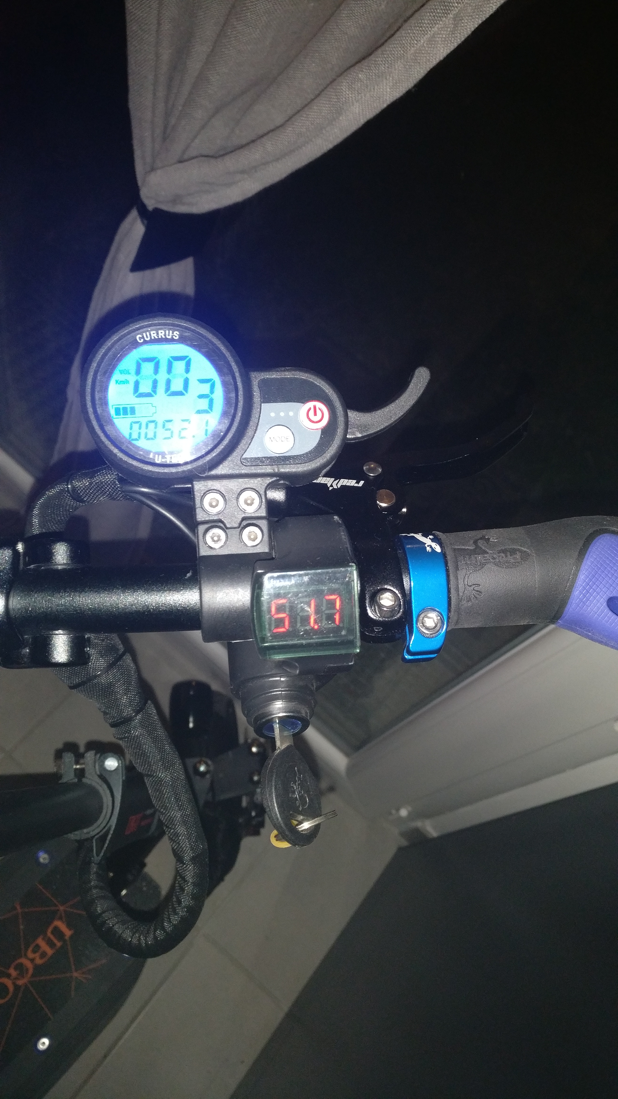

Sinay91 Posté(e) le 14 avril 2018 Partager Posté(e) le 14 avril 2018 Salut à tous quelq'un peut m informer du réglage P1 sur une ubgo double Drive 52v 26A car en full charge lorsque je la règle à 520 soit 52v je perd automatiquement 2 barres de charge . Merci Citer Lien vers le commentaire Partager sur d’autres sites More sharing options...
Hisoka Posté(e) le 16 avril 2018 Partager Posté(e) le 16 avril 2018 Tu peux essayer de vider la batterie jusqu'à 52V et ensuite régler P1 pour qu'il t'indique +/- 50%. 520 me semble beaucoup trop haut, la jauge se cale sur 52V=0%. Perso j'ai laissé à 440, mais la jauge reste pleine tout le temps quasiment. Je regarde plus la tension pour me faire une idée de la charge de la batterie Citer Lien vers le commentaire Partager sur d’autres sites More sharing options...
Djowss_Hmong_Jaofa Posté(e) le 16 avril 2018 Partager Posté(e) le 16 avril 2018 Pour la mienne j'ai réglé à 46,5V (465) le seuil mini, comme ça me laisse une marge d'un peu plus de 25% en considérant que 42V est le 0%. Ma jauge descends quand même au fur et à mesure que mes V diminue ce qui me semble rassurant au niveau précision du LCD. Par contre, il y'a toujours un léger delta de 0,4V pour les 2 afficheurs. Je pars du principe que la valeur mini est la plus précise ( histoire d'anticiper). Je confirme P9 à 9 plus précis qu'à 10 d'après ma dernière pointe avec mesure GPS. Citer Lien vers le commentaire Partager sur d’autres sites More sharing options...
