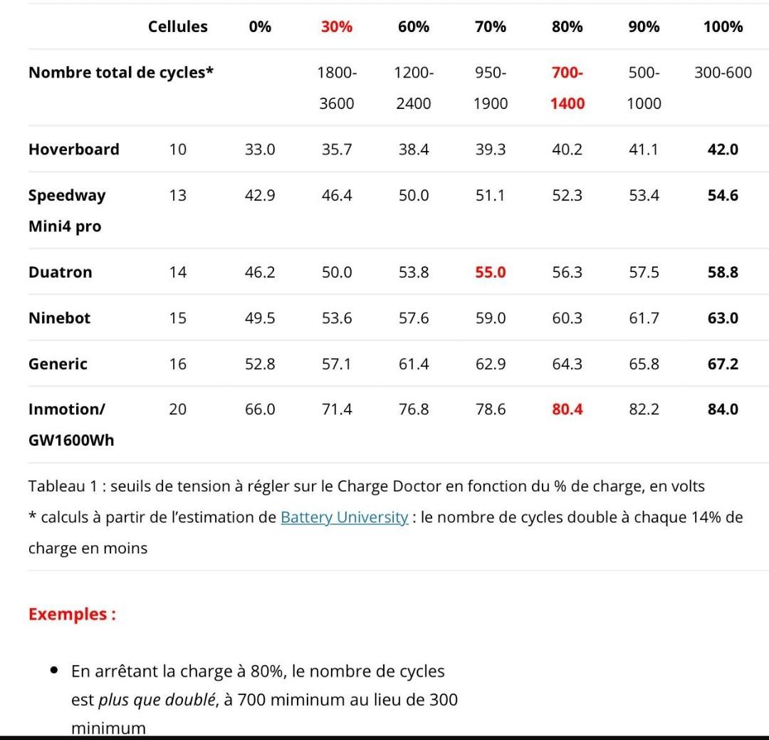

Christian-91 Posté(e) le 19 juillet 2018 Partager Posté(e) le 19 juillet 2018 (modifié) Bonjour à tous Questions : pour une Speedway 4 LCD vert Est-ce que je peux faire confiance à la jauge % et volt, nombre de barres du LCD ? Si batterie faible mais avant coupure, la trottinette me préviens ou pas (je ne voudrais pas rentrer à pieds) ? Si oui, combien de km avant coupure ? Voila mon relevé batterie (52 V 26A) au repos : 51.4V 58% Reste 3 bars (22km avec la 3 allumée) 84.5km sur la même charge en roulant à 15 km/h en moyenne avec des pointes 30/40 avec 4 fois une belle côte de 100mètres et une autre moins forte de 200mètres Merci Modifié le 19 juillet 2018 par Christian-91 Citer Lien vers le commentaire https://www.espritroue.fr/topic/2382-param%C3%A8tres-lcd/page/14/#findComment-124262 Partager sur d’autres sites More sharing options...
Jpthor Posté(e) le 19 juillet 2018 Partager Posté(e) le 19 juillet 2018 il y a 5 minutes, Christian-91 a dit : Bonjour à tous Questions : pour une Speedway 4 LCD vert Est-ce que je peux faire confiance à la jauge % et volt, nombre de barres du LCD ? Si batterie faible mais avant coupure, la trottinette me préviens ou pas (je ne voudrais pas rentrer à pieds) ? Si oui, combien de km avant coupure ? Voila mon relevé batterie (52 V 26A) au repos : 51.4V 58% Reste 3 bars (22km avec la 3 allumée) 84.5km sur la même charge en roulant à 15 km/h en moyenne avec des pointes 30/40 avec 4 fois une belle côte de 100mètres et une autre moins forte de 200mètres Merci Salut Jamais !!! Se fier au volt et au tableau Au plaisir Citer Lien vers le commentaire https://www.espritroue.fr/topic/2382-param%C3%A8tres-lcd/page/14/#findComment-124265 Partager sur d’autres sites More sharing options...
Christian-91 Posté(e) le 19 juillet 2018 Partager Posté(e) le 19 juillet 2018 (modifié) OK, merci Jpthor J'ai pris mon courage à deux mains et je suis partie pour rouler jusqu’à la coupure à 25/31 km/h, 12,5 km à ajouter aux 84,5 soit 97 km, elle c’est produite dans une montée à 48V. Ce qui est bizarre c’est quand roulant j’étais descendue à 2 diodes, un freinage électrique à fait remonter à 3 diodes et n’a plus bougée jusqu'à coupure. Heureusement je suis méfiant + coup de bol coupure à 300 mètres de chez moi, ouf Je ne manquerais pas d'acheter le Charge Doctor. Si j'ai tout bon, je mettrais 55V pour une batterie de 52V (58,8 à 100%) pour recharger à 80% ? Après vérification, la vitesse et le kilométrage correspondent avec mon GPS voiture (au moins sur les 12,5km), donc je ne touche à rien Encore merci. Modifié le 19 juillet 2018 par Christian-91 Citer Lien vers le commentaire https://www.espritroue.fr/topic/2382-param%C3%A8tres-lcd/page/14/#findComment-124289 Partager sur d’autres sites More sharing options...
Jpthor Posté(e) le 19 juillet 2018 Partager Posté(e) le 19 juillet 2018 il y a 13 minutes, Christian-91 a dit : Ce qui est bizarre c’est quand roulant j’étais descendue à 2 diodes, un freinage électrique à fait remonter à 3 diodes et n’a plus bougée jusqu'à coupure. CQFD Je pense que tu es en 10 pouces donc en général le PO à 9 ou 9,5 sont plus réalistes valeurs gps à 1 ou 2 km/h près Effectivement le CD perso je ne l ai pas pris je surveille quand je charge avec l habitude tu sais le tps qu il te faut charger 1/2 petit contrôle au LCD et c est marre Aux plaisirs 1 Citer Lien vers le commentaire https://www.espritroue.fr/topic/2382-param%C3%A8tres-lcd/page/14/#findComment-124291 Partager sur d’autres sites More sharing options...
