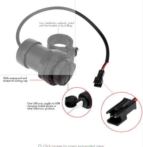

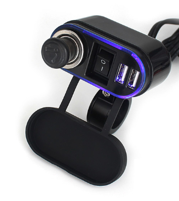

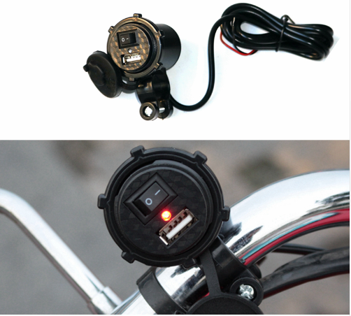

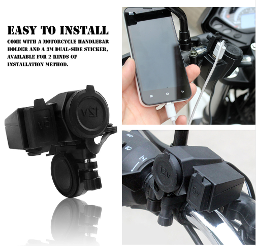

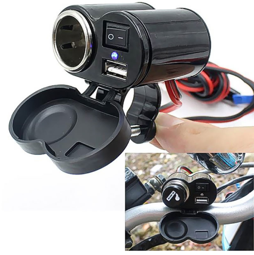

Trotti Phil Posté(e) le 27 juin 2017 Partager Posté(e) le 27 juin 2017 5 hours ago, Woobee said: Ça aurait tellement bien que l'on puisse mettre à jour le contrôleur avec... Envoyé de mon Nexus 5X en utilisant Tapatalk Pourquoi ne pas piquer du courant au convertisseur 12V et installer une prise USB via un module de 12V directement ? (beaucoup de différents modèles de tels modules pour les voitures et surtout les motos - prêts à être installés sur barre de direction) Tu peux théoriquement te permettre même (de faire le fou et!) raccorder une prise type allume-cigare de voiture 12V (pour y charger divers appareils) ensemble avec une - non, deux ! - prises USB pour tes besoins en "jus" modestes (Je me lance dans ce petit projet histoire de ne pas rester dans les paroles et pouvoir vous en dire plus, photos et étapes à l'appui. Dans mon élan je suis même tenté de céder à la tentation d'installer un voltmètre supplémentaire (disons que pour mesurer la sortie d'un convertisseur 12V, c'est peut-être pas taant utile que ça, mais bon... ) Quelques idées: [URL] [URL] [URL] [URL] [URL] Merci du nudge dans la bonne direction @Woobee @jejegarcia merci du partage, on n'est pas trop loin dans nos valeurs de réglage, ça rassure. Je passe sur sur P1=510 et sors faire un slalom entre deux nuages pour voir 1 Citer Lien vers le commentaire Partager sur d’autres sites More sharing options...

Woobee Posté(e) le 27 juin 2017 Partager Posté(e) le 27 juin 2017 Pourquoi ne pas piquer du courant au convertisseur 12V et installer une prise USB via un module de 12V directement ? (beaucoup de différents modèles de tels modules pour les voitures et surtout les motos - prêts à être installés sur barre de direction) Tu peux théoriquement te permettre même (de faire le fou et!) raccorder une prise type allume-cigare de voiture 12V (pour y charger divers appareils) ensemble avec une - non, deux ! - prises USB pour tes besoins en "jus" modestes (Je me lance dans ce petit projet histoire de ne pas rester dans les paroles et pouvoir vous en dire plus, photos et étapes à l'appui. Dans mon élan je suis même tenté de céder à la tentation d'installer un voltmètre supplémentaire (disons que pour mesurer la sortie d'un convertisseur 12V, c'est peut-être pas taant utile que ça, mais bon... ) Quelques idées: [[mention=1295]Woobee[/mention] [mention=328]jejegarcia[/mention] merci du partage, on n'est pas trop loin dans nos valeurs de réglage, ça rassure. Je passe sur sur P1=510 et sors faire un slalom entre deux nuages pour voir L'idée est séduisante, mais si chez Minimotors, ils ont "condamné" ce port USB, c'est que peut-être il était problématique. Faudrait pas tout faire griller. Envoyé de mon Nexus 5X en utilisant Tapatalk Citer Lien vers le commentaire Partager sur d’autres sites More sharing options...
