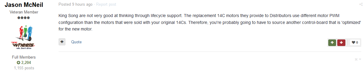

djerr Posté(e) le 26 mars 2017 Partager Posté(e) le 26 mars 2017 Comme mon souci de roue est sans fin et histoire de témoigner de mes déboires, je commence un post pour rassembler les infos qui pourraient servir à d'autres. Je suis donc possesseur d'une Kingsong KS14C avec laquelle j'ai roulé +/-1500 km en 5 mois. Hors réseau français donc tout SAV est pour ma pomme. Je le savais. Au bout de 3 mois j'avais déjà remarqué des griffures côté gauche de la flasque moteur. Griffures encore plus marquées après 4 mois jusqu'au moment ou la roue fait un bruit de vaisselle cassé avec un bruit de raclement très marqué : vidéo 1 N'étant pas du tout bricoleur, j'ai du m'y mettre. J'ai donc démonter la bête entièrement. Verdict : Axe plié Le tout est pris en garantie par le revendeur à l'autre bout de la planète. 3 mois pour recevoir un moteur neuf. Je le remonte, j'ai d'ailleurs fait un tuto à ce sujet : Tout heureux après 3 mois sans ma roue, je la charge, et en avant ... après 50m, au premier freinage, la roue se met à vibrer, à "claquer" et se couche. impossible de la rallumer. Grrrr Je la rouvre, je galère d'ailleurs pour trouver l'emplacement des fusibles. Voir post : mais finalement je trouve, merci @wheel, je remplace l'un des fusibles qui avait grillé. et me voilà reparti. Sauf que la raison du premier fusible grillé n'étant pas élucidé, je m'aventure prudemment et vaut mieux car la roue a un comportement des plus étranges. Je me connecte via l'appli et voilà ce que ça me renvoie : Et voilà le comportement de la bestiole : video 2. Impossible de rouler avec.... Voilà ou j'en suis..... toujours pas de roue fonctionnelle. Quelqu'un a-t-il déjà expérimenté ce type de comportement ? La suite au prochain numéro.... P.S : Inutile de préciser que la prochaine sera achetée dans le réseau français.... Citer Lien vers le commentaire Partager sur d’autres sites More sharing options...

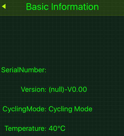

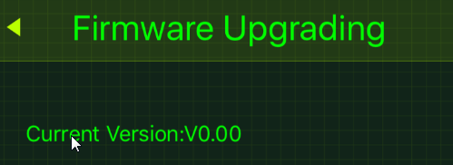

Techos78 Posté(e) le 26 mars 2017 Partager Posté(e) le 26 mars 2017 J'imagine que tu es en mode soft, l'amplitude de l'inclinaison de pédale semble forte. C'est le décalage brutal arrière qui t'inquiète. Jamais vu ça. Il me semble que, lors des tests de la GT16, un essayeur a parlé du moteur qui "glisse d'un pôle", il se pourrait que ce soit ce genre de chose. Au point où t'en es, tu peux essayer d'upgrader de firmware, mais c'est pas gagné, ta version actuelle semble (?) trop vieille, elle n'est pas identifiable et elle possède peut-être pas le loader qui permette cette opération. Il est possible qu'il faille passer par un sav qui puisse changer le soft à l'aide d'une liaison par fil (sonde jtag ou équivalent). KS a optimisé les commandes moteur, il est intéressant d'avoir un soft à jour. Mais, passer par un sav fait penser ... à un changement de carte mère, pour fiabiliser tout ça et avoir la dernière version (avec fusible in situ)... Au bas mot, 300€... Citer Lien vers le commentaire Partager sur d’autres sites More sharing options...

djerr Posté(e) le 27 mars 2017 Auteur Partager Posté(e) le 27 mars 2017 (modifié) Oui a tes deux questions et en effet pour avoir été posé la question sur le forum anglais, la cause probable est l'incompatibilité carte mère - nouveau moteur. Résumé par un distributeur de wheel en californie : Donc très probablement carte mère à changer... Une nouvelle expérience dans la catégorie bricolage et bidouille de ma roue... Modifié le 27 mars 2017 par djerr Citer Lien vers le commentaire Partager sur d’autres sites More sharing options...

psychoplack Posté(e) le 27 mars 2017 Partager Posté(e) le 27 mars 2017 D'après le message, si j'ai bien compris, il t'ont livrés une nouvelle versions du moteur qui serait incompatible avec l'ancienne génération de la carte mère. En gros il doivent te fournir une nouvelle carte contrôleur compatible avec le moteur. Donc ta une effectivement une autre sessions bricolage a prévoir. Citer Lien vers le commentaire Partager sur d’autres sites More sharing options...
