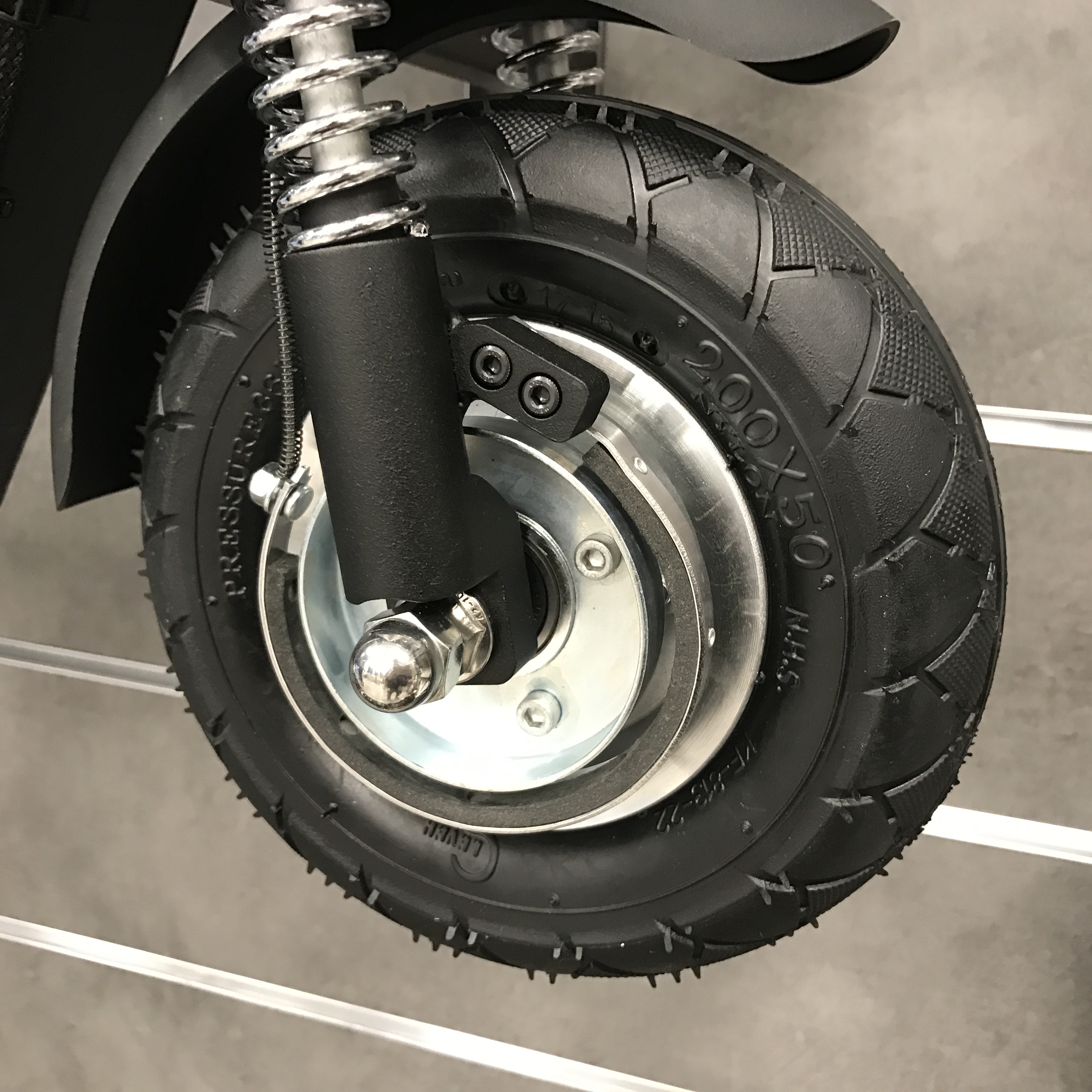

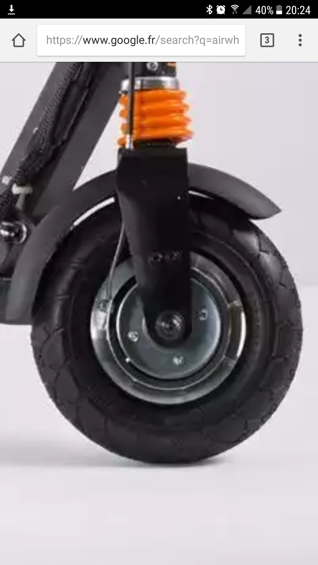

Je demandais si on ne pouvait pas adapter un frein de airwheel z4 a l'avant pour améliorer le freinage de la mini 4.
Ca ne marcher pas si mal sur la airwheel z4.
Houla, alors je n'ai pas du tout les compétences pour rajouter un frein en entier, je suis pas très bricoleur (je vais essayer d'apprendre avec la Mini 3 [emoji3] )
Mais effectivement, un frein avant en plus ferait du bien. J'ai lu quelque part ici qu'on pouvait activer le frein magnétique en faisant quelques bricoles et soudures (en tous cas sur les Speedway, je sais pas si pour la mini aussi). Je me pencherais probablement dessus une fois que je me serai fait une grosse frayeur à cause du frein.
