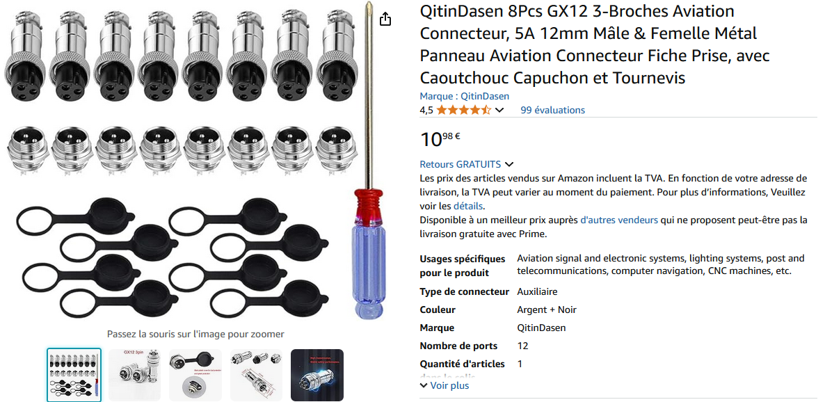

Techos78 Posté(e) le 14 novembre 2024 Partager Posté(e) le 14 novembre 2024 (modifié) Quand c'est mort, c'est mort. A mon avis, inutile de tergiverser, il faut remplacer la paire de connecteurs. Je préconise le GX12 , par exemple avec 3 broches, il est bien suffisant sur la V11. Par exemple : Amazon Modifié le 14 novembre 2024 par Techos78 2 Lien vers le commentaire Partager sur d’autres sites More sharing options...
Kokorun Posté(e) le 16 novembre 2024 Partager Posté(e) le 16 novembre 2024 @Techos78te donne la bonne réponse. C'est une grosse faiblesse de cette roue. Le mieux est de changer le connecteur Lien vers le commentaire Partager sur d’autres sites More sharing options...
