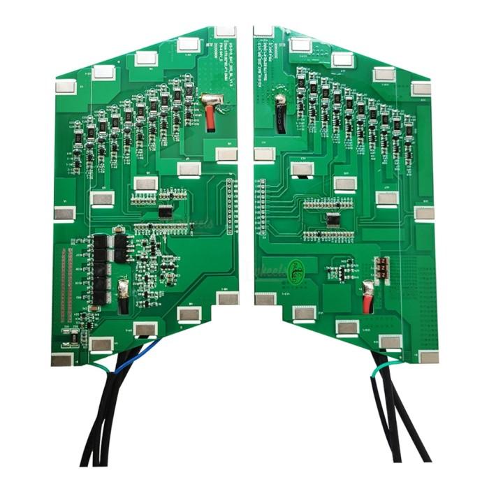

Sonoa otta Posté(e) le 22 décembre 2024 Partager Posté(e) le 22 décembre 2024 je me demandais si quelqu'un pouvait m'aider. J'ai récemment fait réparer un S18 et j'ai trouvé la petite batterie arrière avec les fils vert et bleu morte. J'ai ouvert la batterie et remplacé toutes les cellules. Après avoir installé les cellules, j'ai mesuré entre le rouge et le noir, j'ai obtenu la pleine tension ou 35,6 V, soit le total de dix cellules. J'ai mesuré le bleu et le vert et j'ai obtenu 0 Volt, cela devrait être 4V. J'ai mesuré du rouge au vert et du rouge au bleu et les deux mesures étaient d'environ 35 V. Cela signifie-t-il que le vert et le bleu sont raccourcis ? ou fusible mort ? si oui, où est le fusible ? J'ai vérifié tous les fils et connexions, ils sont tous sécurisés. Malheureusement cela empêche la charge de la batterie, j'ai essayé de charger du rouge au bleu mais je n'ai pas réussi non plus à charger. Toutes les suggestions. Citer Lien vers le commentaire Partager sur d’autres sites More sharing options...

OzMek Posté(e) le 22 décembre 2024 Partager Posté(e) le 22 décembre 2024 (modifié) Salut Sonoa otta, La S18 a 3 packs : Les 2 packs avant, et le pack arrière, constitué d'un demi pack bas et d'un demi pack haut. Celui du bas à 4 fils, c'est celui de ta photo, et celui de gauche sur la photo ci dessous. Il n'est pas interchangeable avec celui du haut. Les fusibles sont sur le BMS du demi pack haut, celui de droite sur la photo. Ce sont les 3 petits boîtiers marrons marqués Z (3 x 20A, en //). Modifié le 22 décembre 2024 par OzMek Citer Lien vers le commentaire Partager sur d’autres sites More sharing options...

OzMek Posté(e) le 23 décembre 2024 Partager Posté(e) le 23 décembre 2024 (modifié) Hello, pour avoir passé mon dimanche à faire du reverse engineering du BMS les fonctions des fils vert et bleu n'ont plus de secret. Bleu, reçoit le fil négatif du chargeur. Vert relié à la gate des mosfets qui autorisent la charge. (hors celui du pack arrière 'haut', à ne pas relier aux 3 autres sans passer par la CM qui adapte les niveaux via des optos) Si le BMS autorise la charge, il y a environ 12v (il faut un multimètre avec une très forte impédance d'entrée pour la mesure, sinon on lira moins et ça peut inhiber la charge) Si le BMS inhibe la charge, alors c'est tiré au potentiel du fil bleu. Les fils verts des 3 packs étant reliés ensemble, le premier tiré à C- provoque la coupure des 2 autres packs. Il ne me reste qu'un composant que je n'ai pas identifié précisément : Q4. Si jamais l'un d'entre vous sait me dire ce que c'est, je suis preneur. Modifié le 23 décembre 2024 par OzMek 1 1 Citer Lien vers le commentaire Partager sur d’autres sites More sharing options...

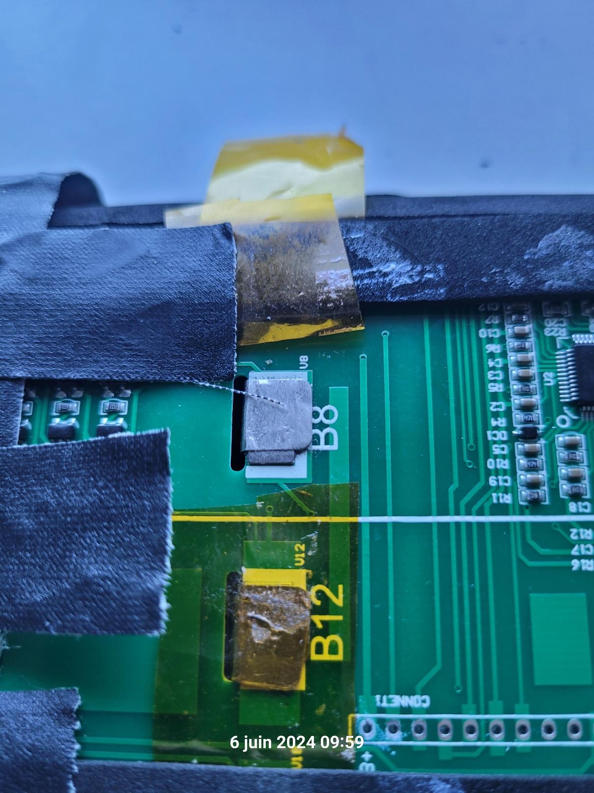

Techos78 Posté(e) le 24 décembre 2024 Partager Posté(e) le 24 décembre 2024 Il y a un truc qui me perturbe un peu sur ces bms : les bandes nickel des cellules sont connectées à la carte à l'aide d'une rafale de soudures par points. Je ne dis pas que c'est mauvais, mais simplement que je n'ai jamais vu ça, et je suis inquiet pour l'état de la zone d'accueil en cuivre (35 ou 70 µm d'épaisseur, probablement étamé rohs)... Ouais, c'est quand même un peu osé... Citer Lien vers le commentaire Partager sur d’autres sites More sharing options...
OzMek Posté(e) le 24 décembre 2024 Partager Posté(e) le 24 décembre 2024 (modifié) Il y a un renfort sur le PCB à l'endroit des soudures. On le voit bien ici au niveau de B8 Le renfort n'est pas moins épais qu'un cul de cellule (Ah, je n'ai pas fait dans l'élégance, et la photo n'est pas de moi, elle vient d'un autre post). Ce qui compte, c'est que les cellules soient soudées ensemble. Hormis pour la sortie de B- vers le fil noir (via les 5 mosfet de sortie), le BMS ne fait que reprendre les tensions pour gérer la charge. Le courant circule par les languettes. Modifié le 24 décembre 2024 par OzMek Citer Lien vers le commentaire Partager sur d’autres sites More sharing options...
