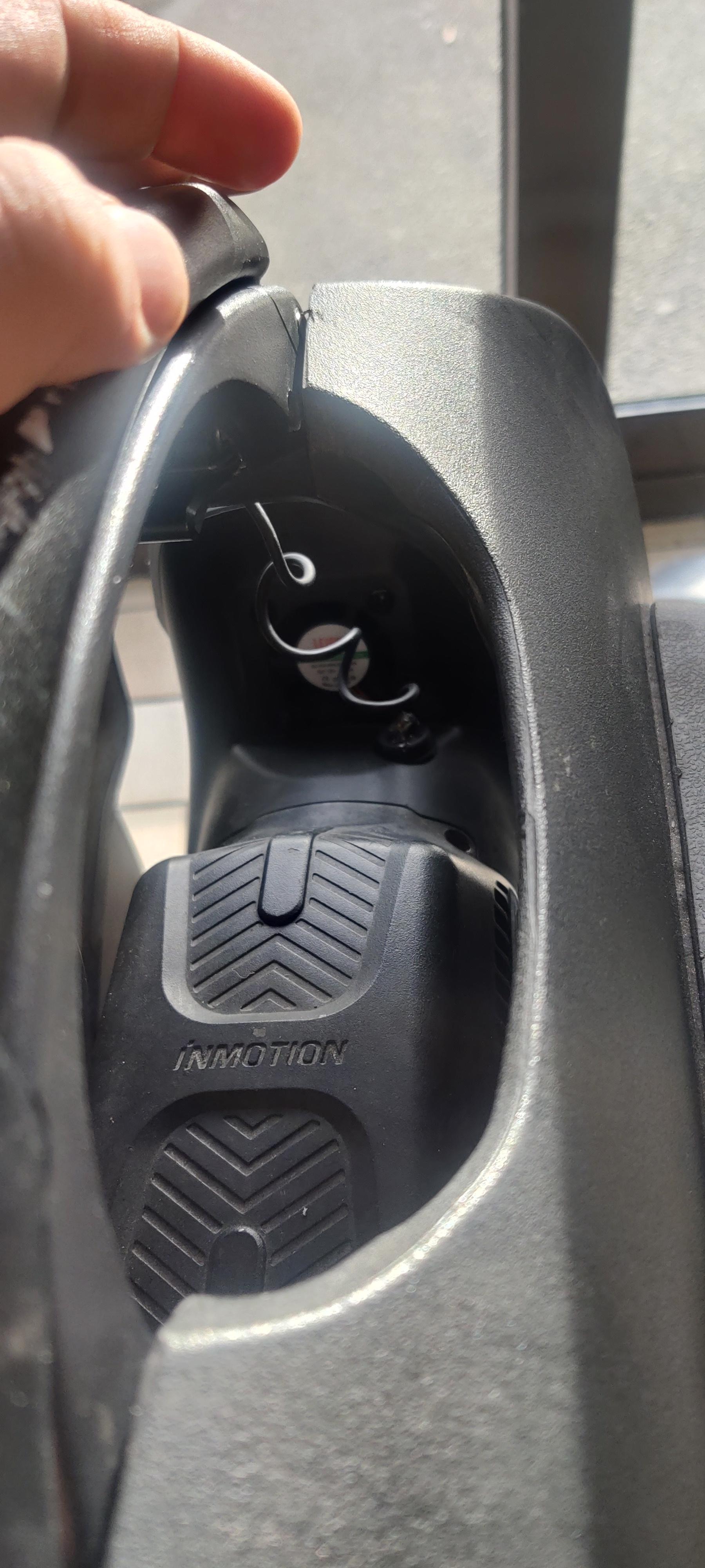

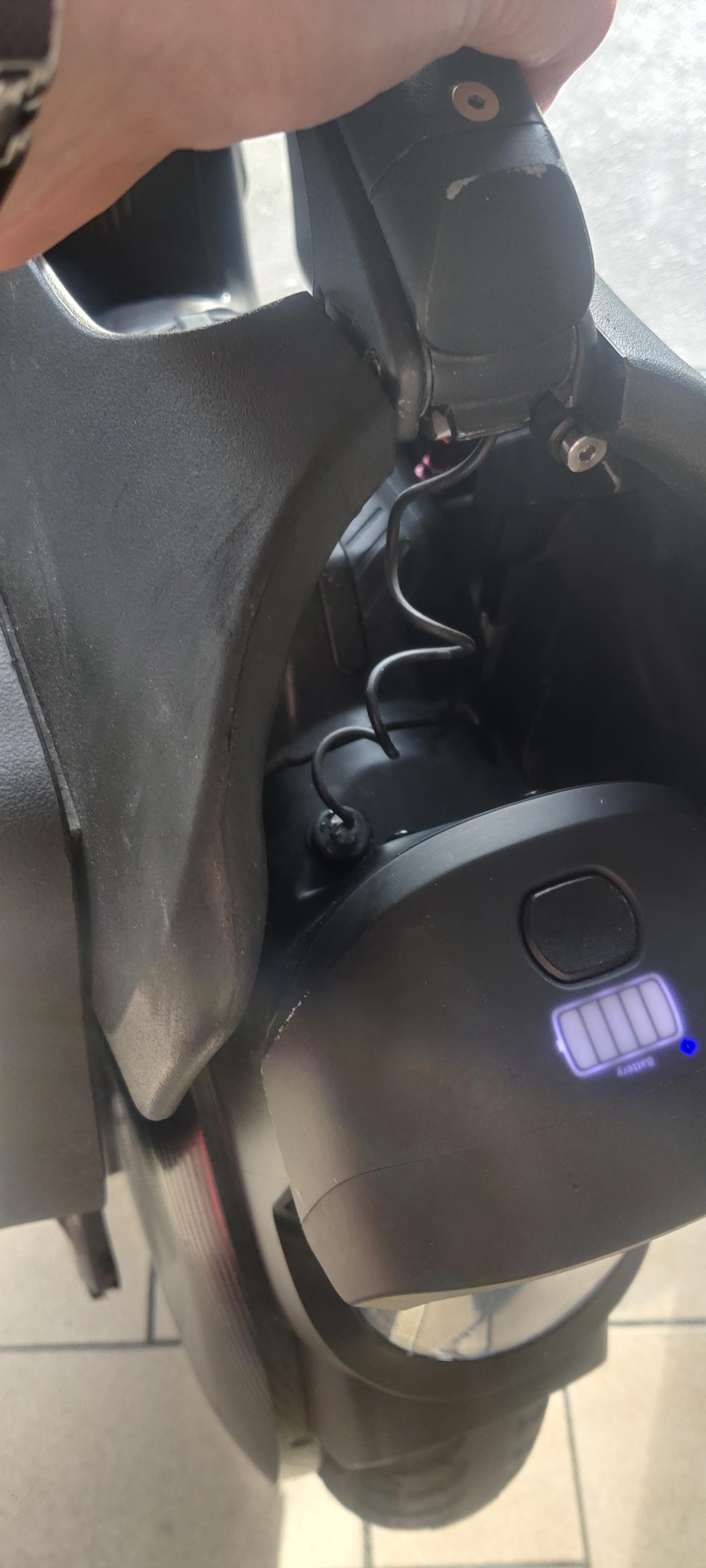

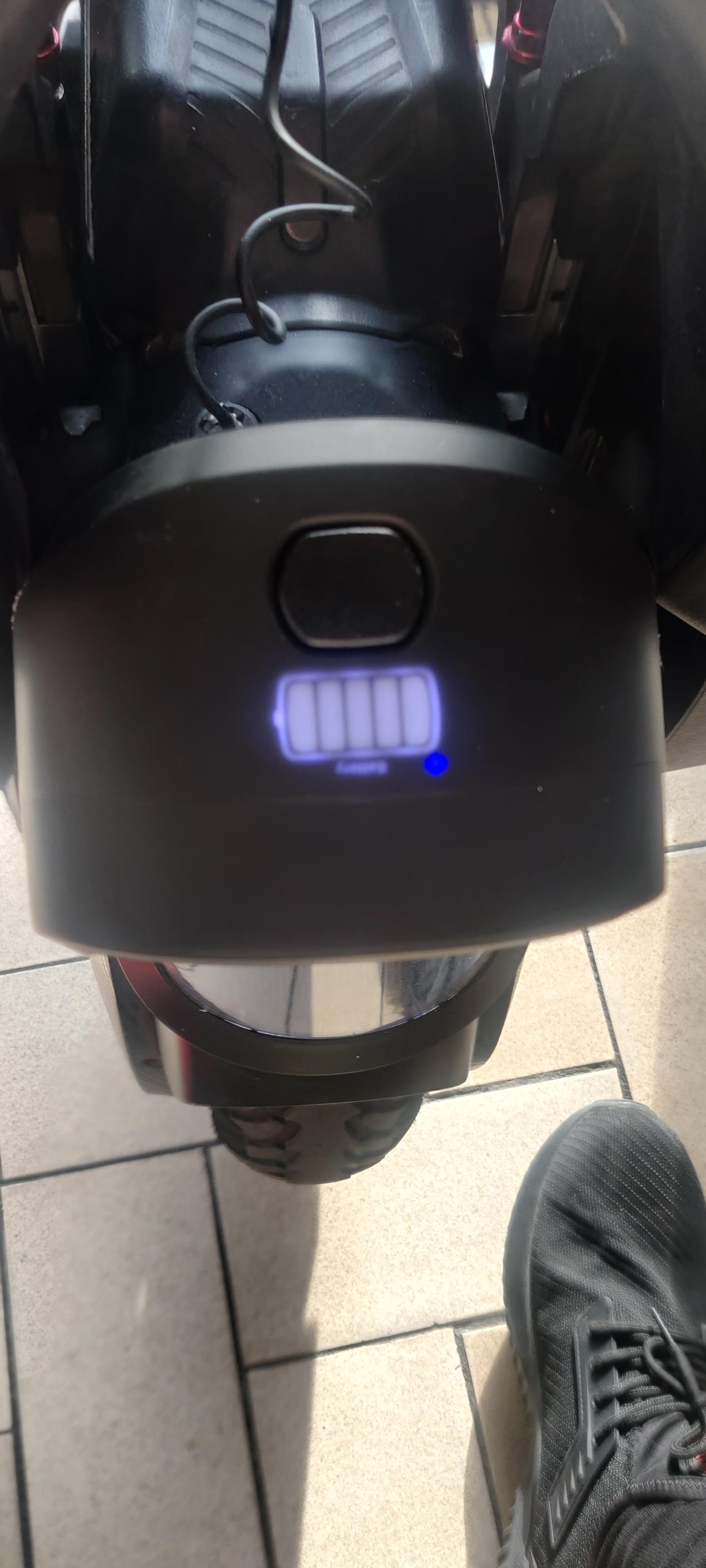

Sardanapale Posté(e) hier à 13:49 Auteur Partager Posté(e) hier à 13:49 Ok. Pour finir, j'ai donc suivi votre conseil et passé mon chemin. J'ai donc acheté aujourd'hui à la place une autre V11. Celle-ci a 1000km dans l'App, et des batteries qui montent en nominal à 83.3V (ce qui me semble cohérent avec un très faible kilométrage). On me dit qu'au km 400, elle aurait aussi connu ses problèmes de roulements. Lesquels ont été changés par d'autres, non-OEM (ne provenant pas d'InMotion, donc). Tout ne me plaît pas dessus (l'ancien proprio est toujours lié dans l'App comme propriétaire, ce qui m'empêche de la lock), et le "couvre-merdier" (je ne sais trop comment appeler cette espèce de selle ajourée) est mal fixé en l'un de ses 4 coins. Je l'ai prise parce que le pack concentre le chargeur OG, la selle (la vraie, pour s'asseoir), la pompe à shock, des batteries manifestement assez fraîches, un pneu encore très propre, et une CM qui semble avoir roulé 1000 bornes en tout et pour tout. Et que je ne pensais pas scorer mieux pour 600 balles, sincèrement. Alors on part là-dessus, et on verra ce que ça donne. 2 3 Citer Lien vers le commentaire Partager sur d’autres sites More sharing options...

Techos78 Posté(e) il y a 11 heures Partager Posté(e) il y a 11 heures (modifié) Il y a 19 heures, Sardanapale a dit : ... Tout ne me plaît pas dessus (l'ancien proprio est toujours lié dans l'App comme propriétaire, ce qui m'empêche de la lock), et le "couvre-merdier" (je ne sais trop comment appeler cette espèce de selle ajourée) est mal fixé en l'un de ses 4 coins. Je l'ai prise parce que le pack concentre le chargeur OG, la selle (la vraie, pour s'asseoir), ... Ouais, les fixations hautes du "couvre-merdier" ne sont effectivement pas une réussite, elles servent de fusible aux chutes même modestes... IM a proposé une solution indigne à base de petite bride fixée par des vis à bois... J'imagine que la nouvelle V11 est améliorée (?), c'est un détail. Quand tu parles de selle, tu évoques ça ? : Modifié il y a 11 heures par Techos78 1 Citer Lien vers le commentaire Partager sur d’autres sites More sharing options...
Sardanapale Posté(e) il y a 8 heures Auteur Partager Posté(e) il y a 8 heures (modifié) Haha. Ce serait amusant. Mais non, je parle d'un genre de selle de vélo qui se clipse sur le dessus. Ça, très exactement. Modifié il y a 7 heures par Sardanapale ajout de lien Citer Lien vers le commentaire Partager sur d’autres sites More sharing options...
