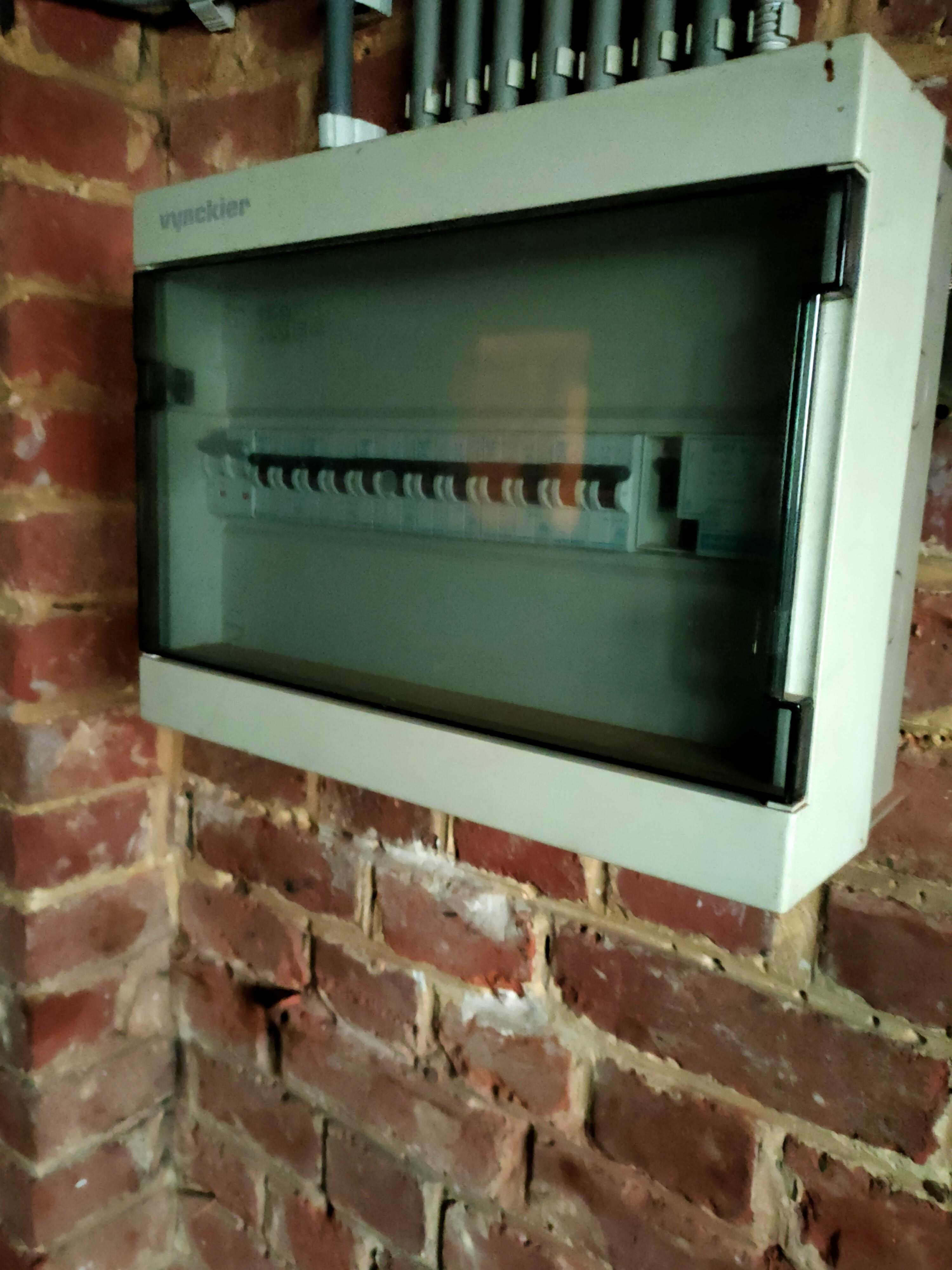

Schepi Posté(e) lundi à 14:43 Auteur Partager Posté(e) lundi à 14:43 Alors voilà, je profite de ma pause au travail pour vous tenir au courant (sans mauvais jeu de mot ... 😅). Alors j'ai donc appelé, une connaissance pour qu'il vienne jetter un œil. "Malheureusement" les tuyaux n'envoyait plus d'électricité quand il est venu. J'ai testé en amont toutes mes prises et la grande majorité des appareils branché dessus pour tenter de reproduire le problème mais sans succès. Par contre chose très bizarre, sur mon "panneau électrique" (excusez moi des termes, étant complétement inculte dans ce sujet je fais comme je peux 😕) où se trouve les "plombs" je n'ai pas contrairement à mes voisins de la résidence de protection "salle d'eau". En sommes mes voisins ont sur leurs panneaux électrique deux "protection" la 300mA et la 30 mA ( pour les salles d'eau, si j'ai bien compris) mais moi je n'ai que le 300mA. J'ai bien entendu contacté ma propriétaire. J'ai demandé à plusieurs électricien où je travail, mais je suis perplexe certains me disent que je cours un risque direct, d'autre semble dire qu'en dehors d'un coup de jus y'a pas trop de risque dans l'absolu. Je ne sais pas si quelqu'un saurait m'en dire plus avec les informations sur je rajoute aujourd'hui? Je vous mets une photo du tableau électrique, sans même savoir si ça aidera 😅. Mais malheureusement j'ai pris la photo un peu dans l'urgence avant de me rendre au boulot on y voit donc pas grand chose. Encore merci pour votre aide, un des électriciens m'a conseillé de venir attacher un fil de fer sur le tuyaux électrifié et d'aller raccorder ça sur la petite tige métallique dans les prise ( la "terre" si j'ai bien compris). Citer Lien vers le commentaire Partager sur d’autres sites More sharing options...
Pat75 Posté(e) lundi à 15:23 Partager Posté(e) lundi à 15:23 Il te faut un panneau électrique aux normes. Seul, un électricien sera à même de te répondre en venant directement chez toi. 1 Citer Lien vers le commentaire Partager sur d’autres sites More sharing options...
Schepi Posté(e) lundi à 16:43 Auteur Partager Posté(e) lundi à 16:43 L'électricien vient demain, et finalement le tableau électrique si dessus n'est pas le mien 😂... Mea culpa ☺️. Je vous tiendrai au courant mais je pense que tout va se remettre en ordre 😁! Encore merci à vous 😘. Citer Lien vers le commentaire Partager sur d’autres sites More sharing options...
